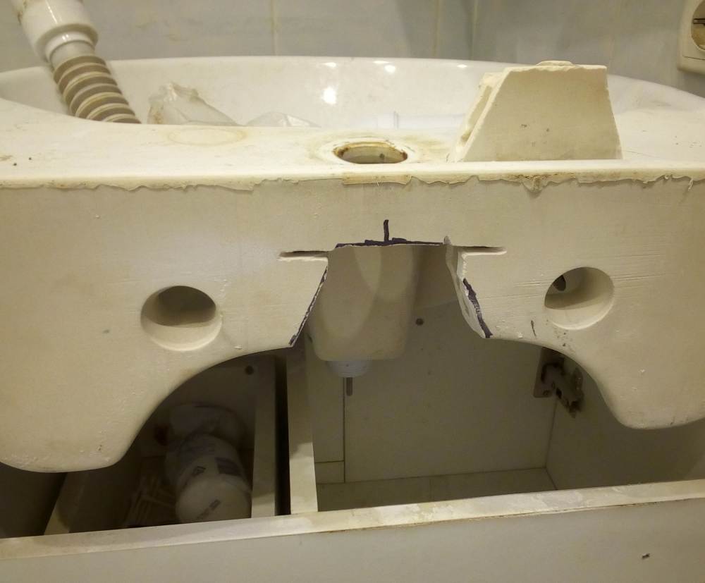

Щас взял и без задней мысли отпилил кусок раковины, который мешал гайки крутить. Теперь доступ должен быть получше :)
species, можно глянуть, что отпилили?

Вот, это задняя часть мойдодыра. Кусок задней стенки отпилил.

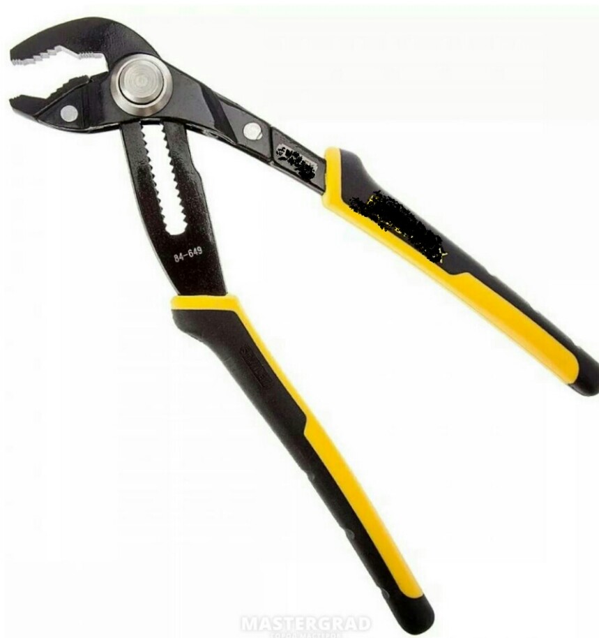

Жестоко! :cool: Зря. Вот таким инструментом легко крутится гайка. Если еще без шлангов, то совсем легко.
ПС Я так говорю: Производители смесителей не знают куда их смесы будут вставляться, а производители раковин не знают, что будет ставится на ихнюю продукцию.
Забыл про инструмент

А от крепления с гайкой видимо придется отказаться. Вчера купил g-lauf, в магазине продавец сказал латунь, привез домой посмотрел на сайте производителя - цинк. Сегодня везу сдавать. Так вот, после разборки видно, что у него нижняя деталь - именно отдельная деталь. И про профсан с гайкой тоже есть отзыв что текло снизу где кольцо (очевидно, из места соединения этой детали с корпусом).
То есть видимо если соединение с гайкой, то корпус не получается сделать монолитным. Может поэтому нормальные фирмы и не предлагают таких решений. А жаль, значит в случае чего придется мне мучаться, разбирать мойдодыр полностью. Очень уж мне понравилась форма гайки у g-lauf. Такой смеситель я легко открутил бы одной рукой, просунув ее снизу. Вот кстати как он выглядит:
