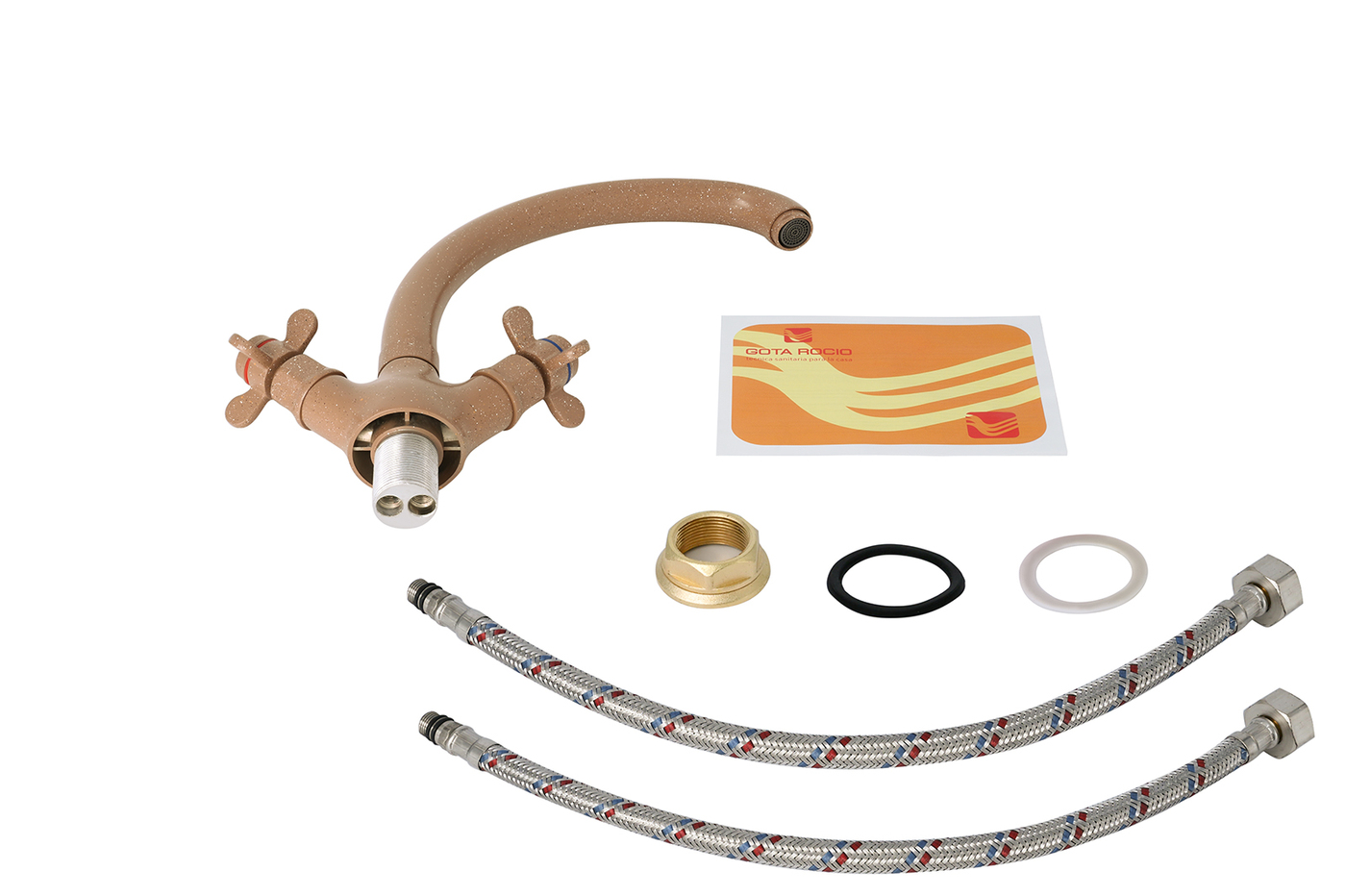

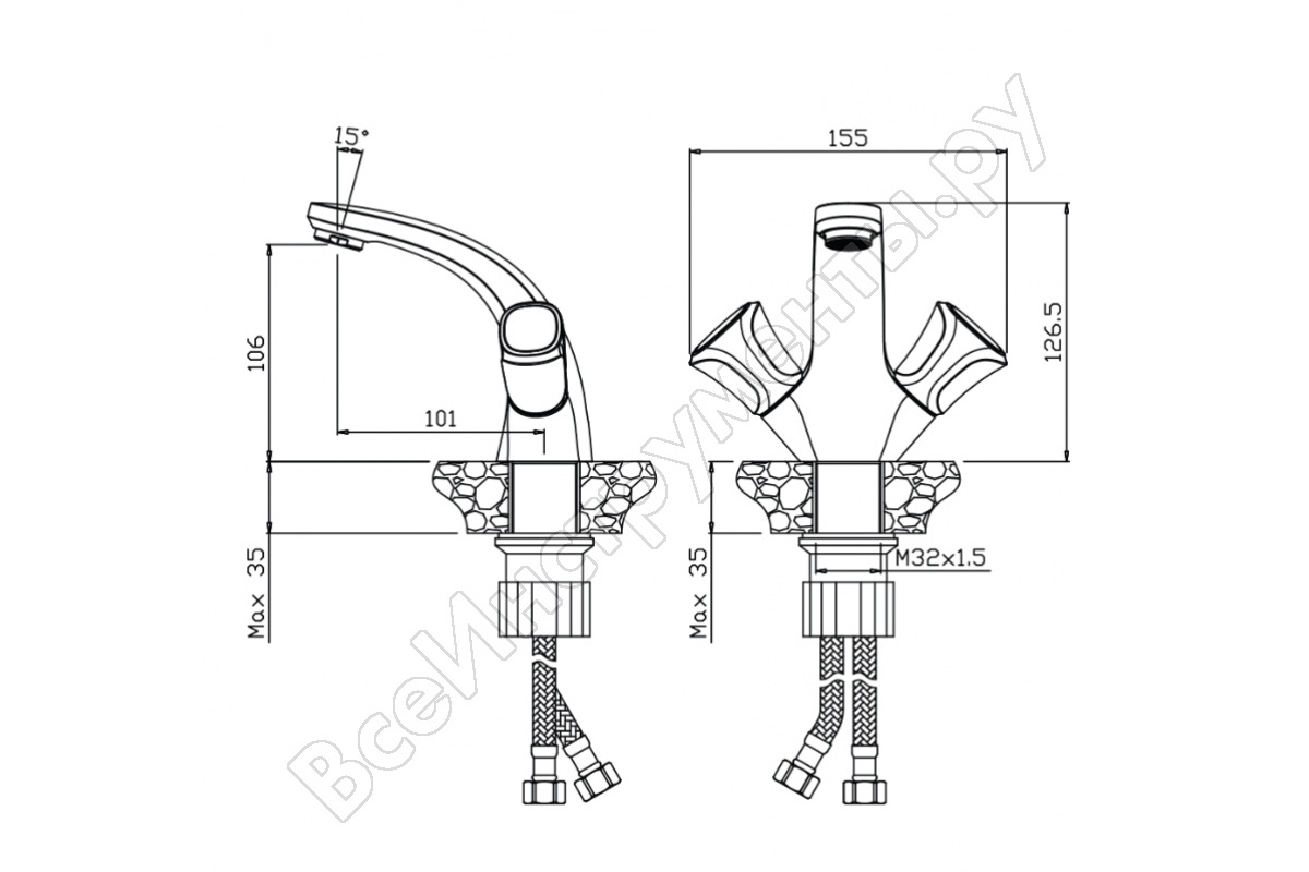

Mazayac написал: Крепление длинной шпилькой и подковкой - стандарт для подавляющего большинства моделей.
Я поискал, оказывается есть еще крепление на гайку. Я в нем вижу большой плюс - входы подводок оказываются ниже и шпилька не мешает, т.е. подводки менять удобнее:
Что скажете, есть какие-то подводные камни у такого крепления?

species, крепление гайкой - самое днище. Его и можно встретить только у безвестных китайцев. Нет никакой проблемы с заменой подводки, независимо от конструкции крепления смесителя. Зато есть проблема как закисания этой гайки, так и её вращения в ограниченном пространстве даже в исходно чистом состоянии. Для разборки этого убожества зачастую проще снять раковину вместе со смесителем.

Там все ожидаемо плохо. Дешманские какие-то у меня смесители. Но тем не менее сегодня пощупал смеситель с гайкой не такой как на картинке выше, а высокой такой, пластмассовой, за которую можно ухватиться рукой. Такой вариант мне даже больше понравился, хоть подводки и не заменишь, т.к. они проходят сквозь эту гайку, зато легко можно открутить рукой снизу и снять смеситель. В случае же со шпилькой мою раковину только откручивать от стены. Попробую такой вариант. И кстати он тоже дешманский :)
