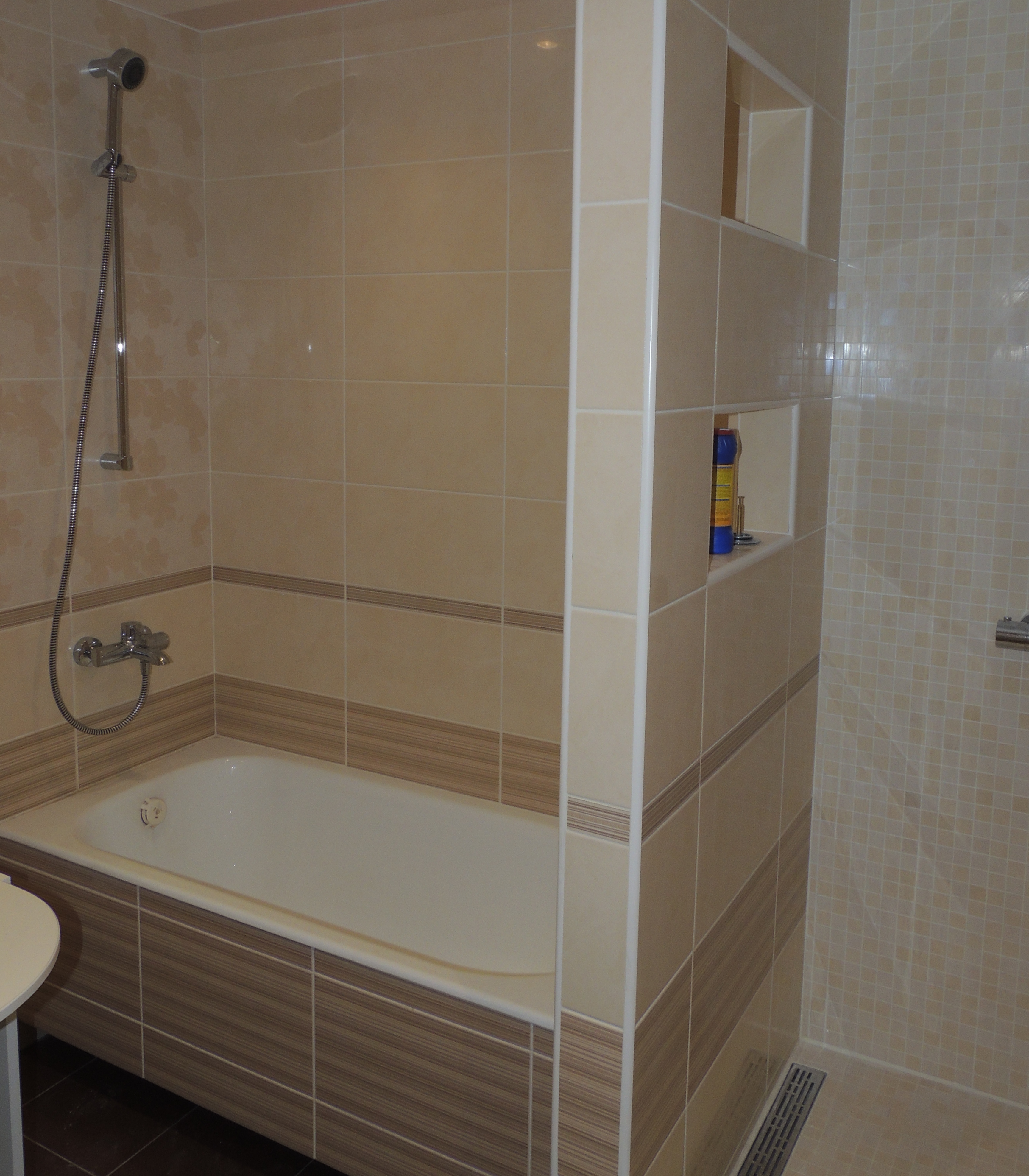

Санузел маленький 1,7*1,9. По стороне 1,7 ванна в длину. По стороне 1,9. будет ванна 70 см+ инсталляция 60 см. Еще останется примерно 55 см, с учетом плитки. Как лучше сделать экран для ванны, чтобы иметь доступ к канализации всегда? Люк маленький неудобен. Возле ванны будет раковина. Может есть модель тумбы которая закроет ванну сбоку? И какие еще варианты? Для экрана есть газобетон толщиной 5 см.

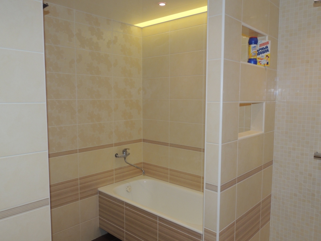

Maikee написал: Как лучше сделать экран для ванны, чтобы иметь доступ к канализации всегда?
вот такой вариант:
здесь может быть плохо видно, - экран ванны не доходит до пола, между полом и экраном есть пространство для доступа под ванну.

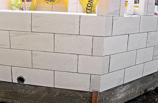

У меня вот такой газобетон 625/250/50. И я не понимаю почему его все кладут лежа? https://www.youtube.com/watch?v=UOfMYNftuIg Его нельзя устанавливать вертикально?

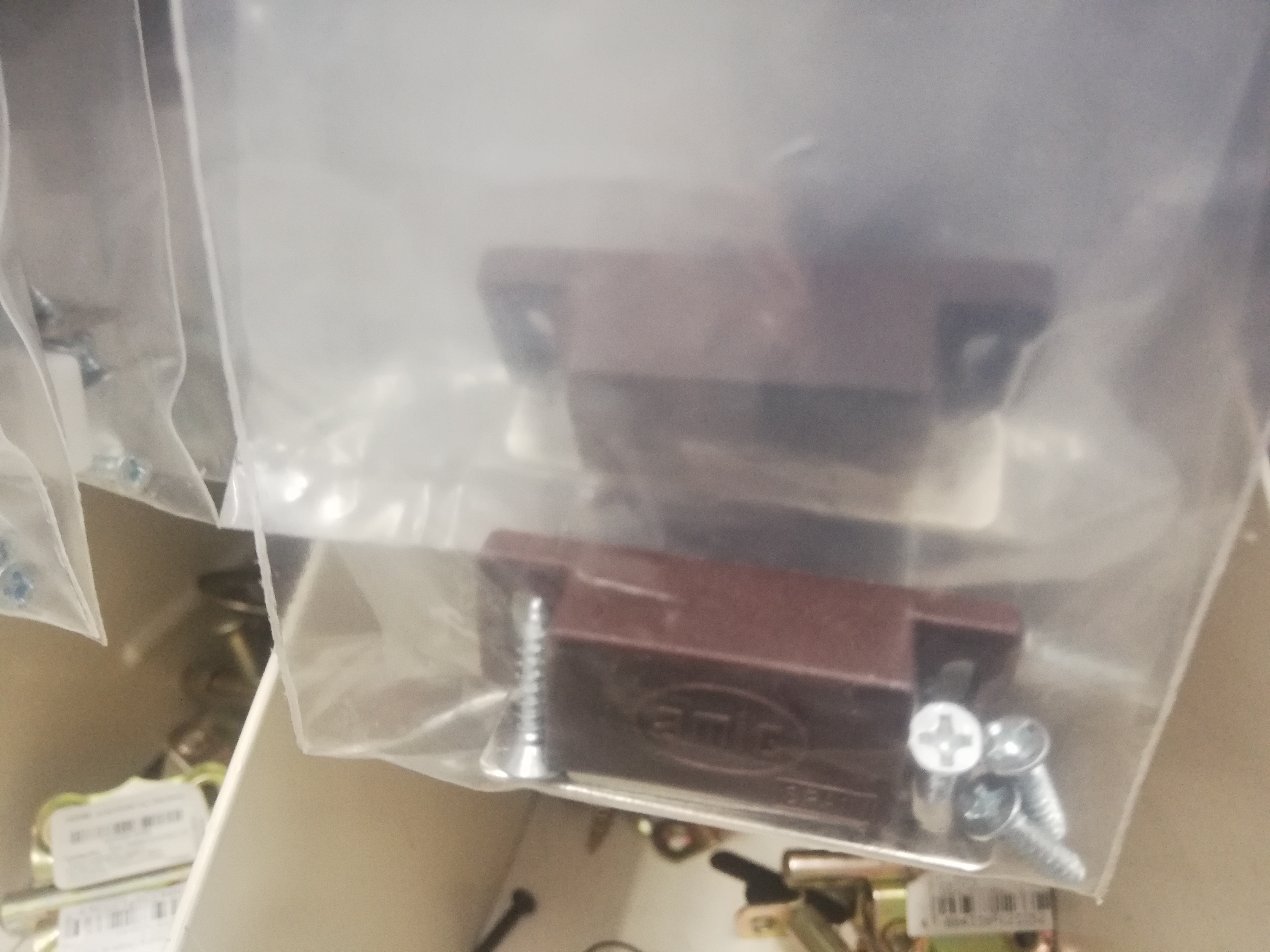

Что касается на магнитах, то можно делать такой экран на гипсокартоне, а газоблоком как? Или к газоблоку можно профиль прикрутить и сделать часть съемную из гипсокартона? Каким клеем этот газобетон клеить? СМ-11 ?

Maikee, "лёжа" его кладут для обеспечения максимальной прочности кладки. Но в ролике по ссылке мужик совсем рукожоп, при такой укладке нет перевязки блоков в соседних рядах и получается не стенка, а набор несвязанных подпорок, чуть толкни - развалится. Должно быть так (вертикальные швы везде разнесены):
Клеи есть специальные для газобетона, смотрите применимость в описании.

Maikee, в самом бюджетном варианте дверца должна быть не из гипсокартона, а из фанеры (первый расколется при снятии-установке, даже плитка на дверце лопается, если ручки прикрутить без мягких прокладок). Фанеру можно чем-нибудь пропитать влагостойким, только не маслом - а то потом плитка отвалится :) Магниты очень слабые, но удержат при условии опирания низа дверцы на пол. Раму - из ГКЛ профиля, верно. Глубину её установки подобрать, выровняв плоскости стенки и дверцы с магнитами до облицовки плиткой.

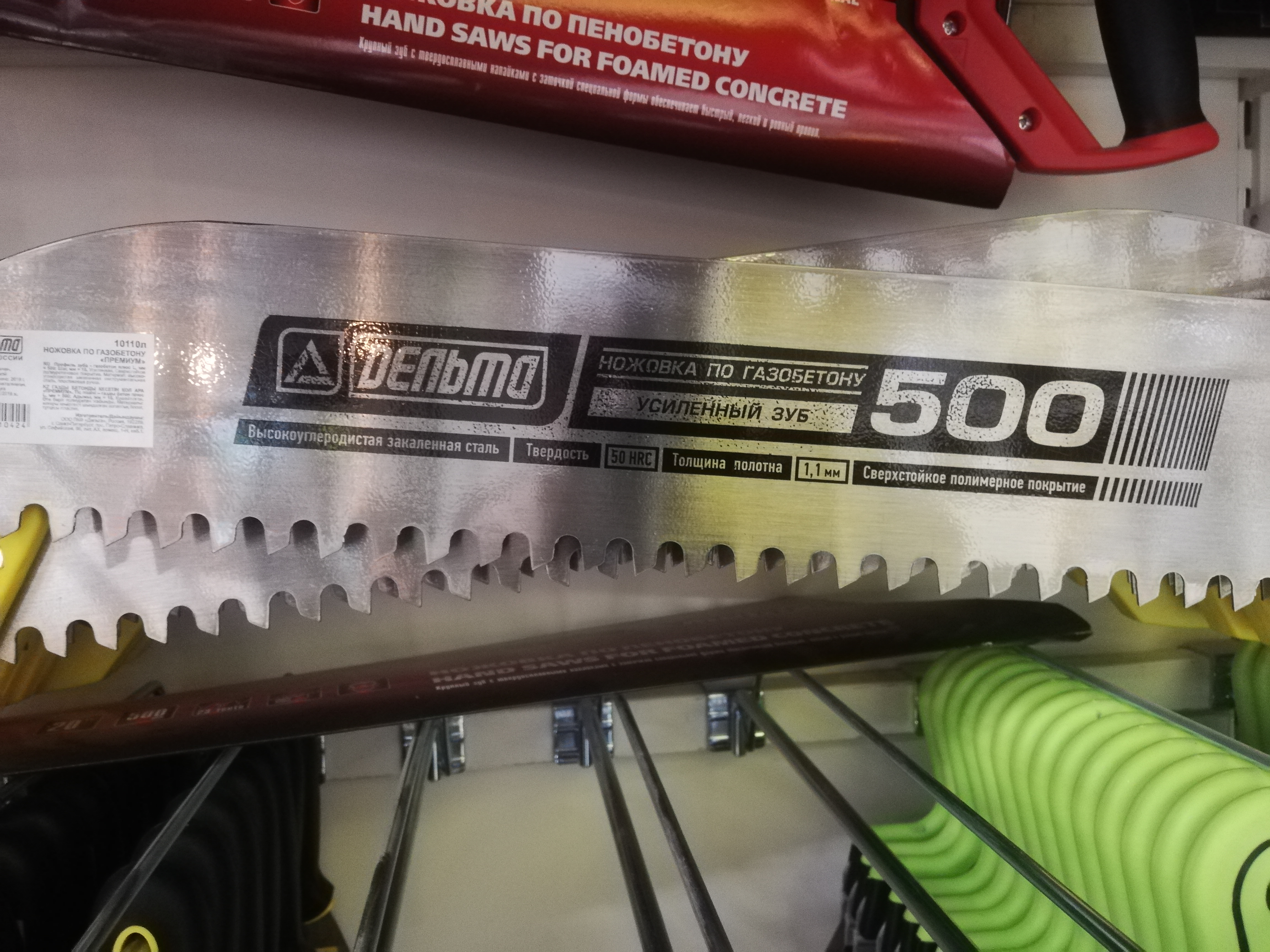

Mazayac, спасибо, а резать газоблок
этой пилой? https://leroymerlin.ru/product/nozhovka-po-gazobetonu-premium-500-mm-82136837/

этой. ... Только зачем она вам, неужто нет какой нибудь старенькой ножовки? - небольшое количесво штук блоков, можно и любой обычной пилой порезатть, если пилу не жалко затупить.
