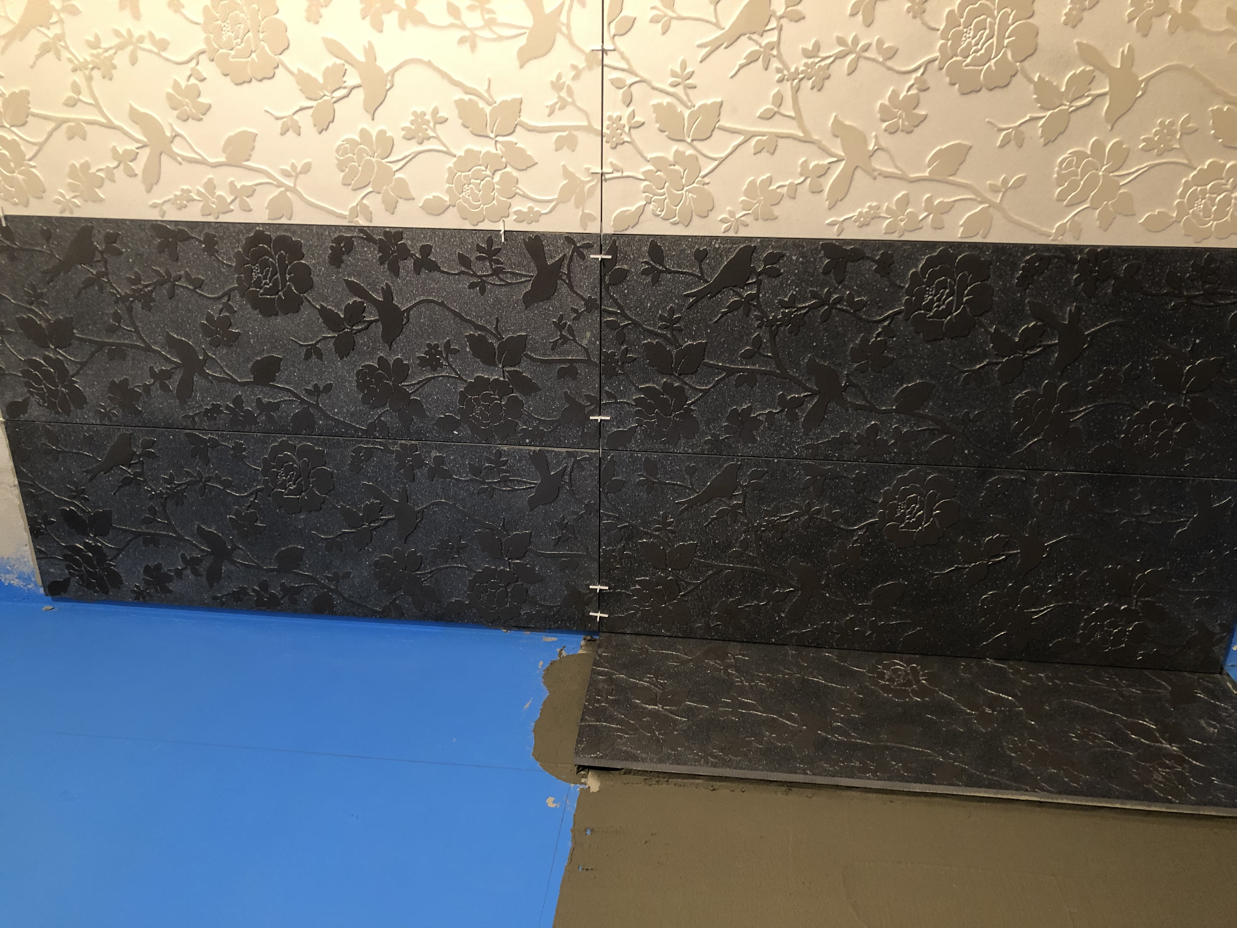

Боюсь спрашивать, но что вы думаете об этой фотографии?

Уточню. Гипсокартон в зоне ванны. Правда его обмазали гидроизоляцией. Сопротивлялась до последнего, но прораб всё равно сделал по своему. Просила набить сетку и закидать раствором.

И вот ещё слой клея в 1 см на гипсокартоне это номально?

Для меня любые вещи из гипсокартона на стене или на полу - это халтура, которую никогда нельзя делать. На потолок - легко. Короб собираем из кирпича на ребро. Так получается максимальная тишина, максимальная прочность для люка и достаточно тонкая перегородка. Зачем гипсокартон не на коробе вообще непонятно. Там должна быть изначально иная стена. У Вас просто скушали квартиру. Это как мы переделывали горе ремонт от горе мастеров в 130 кв м квартире на Ленинском проспекте. Ремонт сделали в начале 2000 и отдали кучу денег. Что сделали ?! Просто все что было гипсой с каркасом обшили и стала квартира менее 99 кв м. А главное все проблемы не ушли - старые обои и т.д. = все это осталось за гипсой. А там слоев 10 было разных ... чуть ли не с времен великой отечественной войны ... Подумайте над технадзором получше.

Светлана66 написал: Боюсь спрашивать, но что вы думаете об этой фотографии?
На сантехшкафе даже саморезы гидрой покрыли - похвально, но не нет смысла, в ванной зоне бы промазали. Сам гипскартон хорошо собран, можете их похвалить.
Светлана66 написал: . Сопротивлялась до последнего,
Против гидры?
Светлана66 написал: Просила набить сетку и закидать раствором.
Лучше подожду пояснения что и куда...

Против гипсы. Но все-равно это странно когда всем правит прораб и заказчик проигрывает очевидный спор ...
