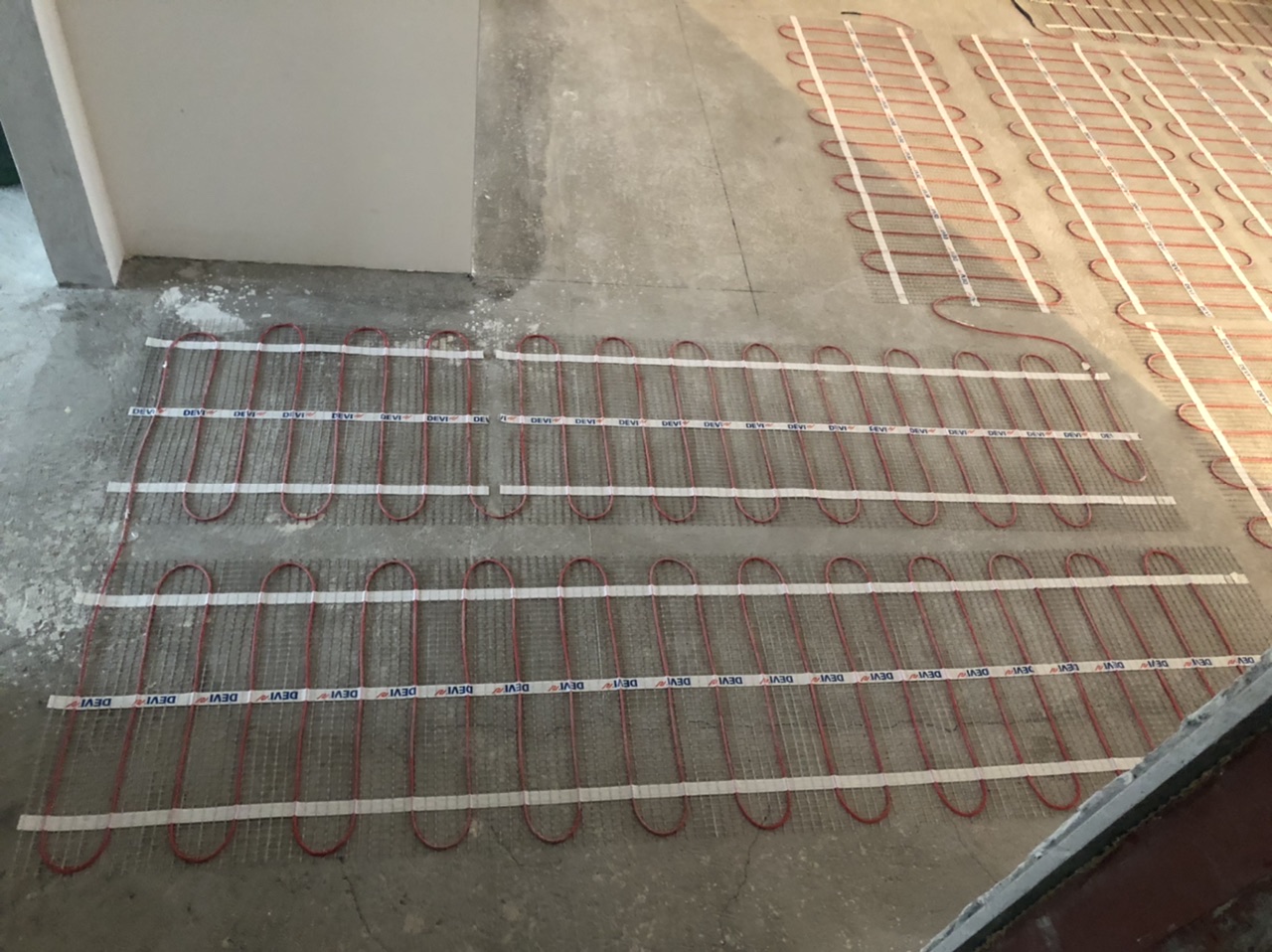

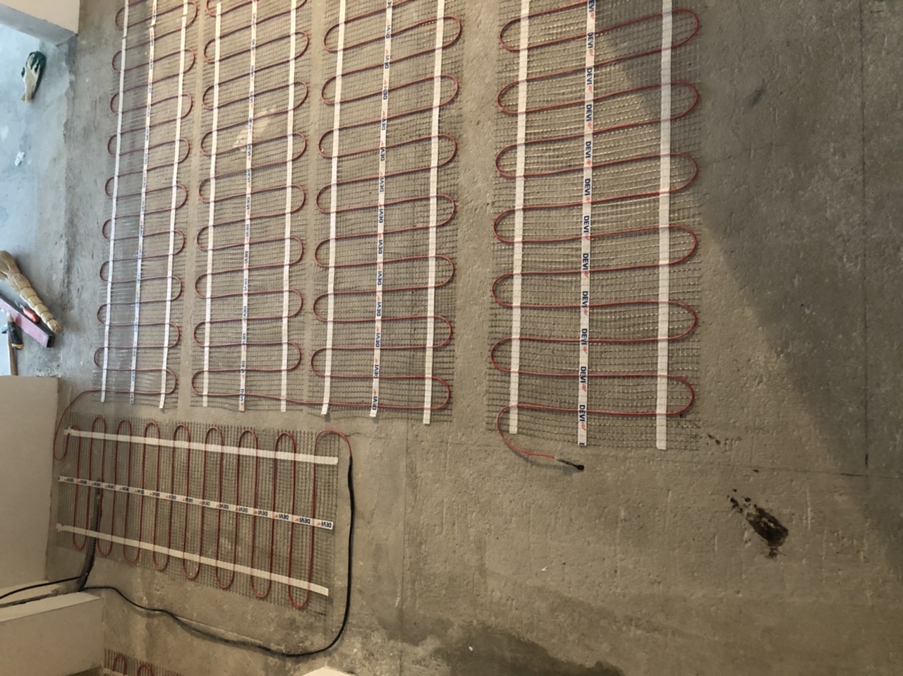

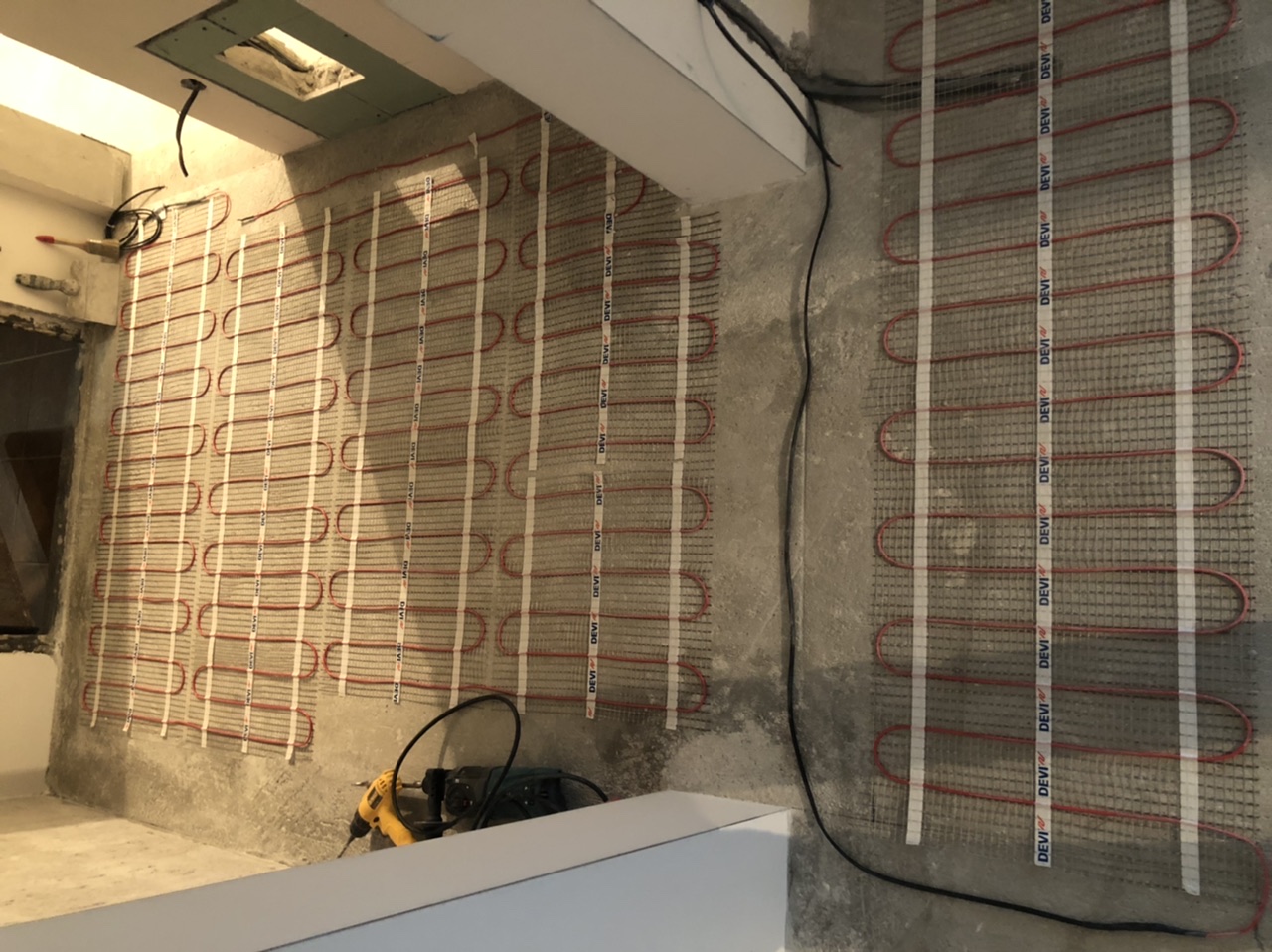

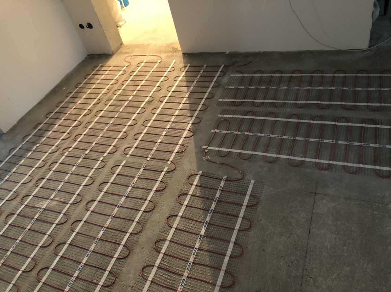

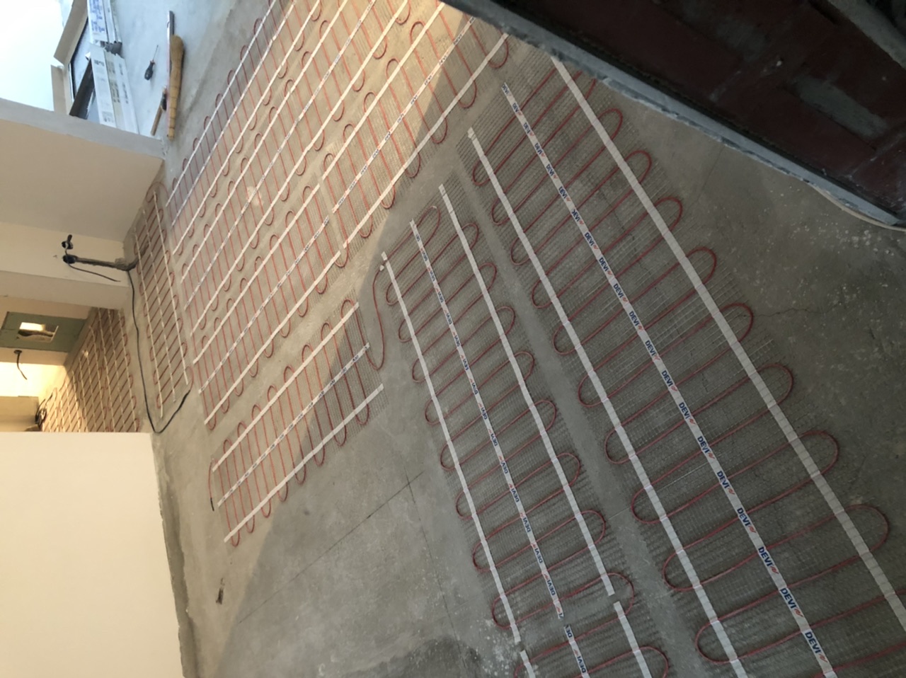

Вот, нашла фото, когда укладывали тёплые полы. Под ними тоже в некоторых местах трещины в стяжке. Я указывала прорабу. Он сказал, что сетка тёплых полов компенсирует эти трещины.

трещины оттого, что стяжка слабая и треснула при расширении. А слабая оттого, что слишком тонкая (малая толщина над трубами теплого пола). Кстати, если керамогранит треснул вместе со стяжкой, это значит, что приклеен он был достаточно крепко. В противном случае при нагреве стяжки он бы просто оторвался от стяжки, но не треснул бы.

Светлана66 написал: Вот, нашла фото, когда укладывали тёплые полы. Под ними тоже в некоторых местах трещины в стяжке. Я указывала прорабу. Он сказал, что сетка тёплых полов компенсирует эти трещины.
Какой же нехороший человек у Вас прораб. Заделать трещины - это работа на час. До укладки теплого пола.
