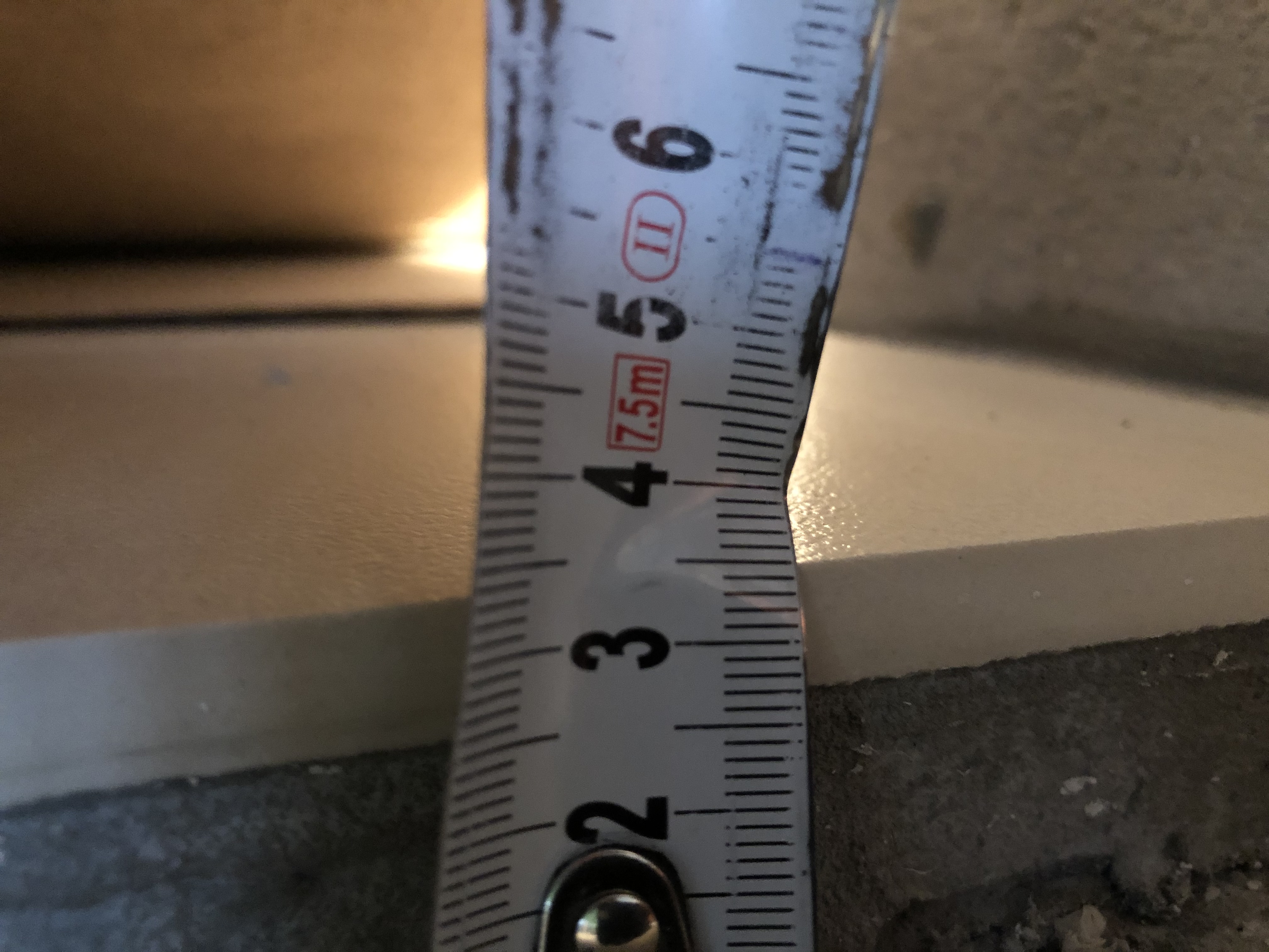

SergSB, на кухне тоже самое:( А чем эти трещины могут в дальнейшем аукнуться? И можно ли какое-то впрыскивание туда сделать в районе проёма, пока паркет ещё не уложен?

Covboy написал: Трещина в стяжке из-за усадки и сушки. В дальнейшем, если бы не было тëплых полов, она вообще была бы практически неподвижна. Но если будете класть на эластичные клея (Литокол К80, Вебер ультра фикс, Церезит СМ17), то даже при наличии тëплых полов проблем быть не должно. 95 % !
К сожалению, это не так. 99,99% что от этих клеев ничего не изменится. По параметрам они или близки к Юнис+ или отличаются несерьезно и лишь быстрее порвут плитку (ввиду того что они все также S1). Мы уже говорили, что нужны или клей иного уровня - типа К100 или специальные добавки в клей как на видео выше (с этим добавками даже обычный клей будет намного лучше чем базовый S2).
"S2 - затвердевший клей имеет высокую эластичность и сохраняет все свои свойства и адгезию при деформации более 5 мм. Высокодеформативные клевые составы в первую очередь необходимы при укладке плитки в уличных условиях, поскольку там возникают максимальные деформационные нагрузки. Также такие свойства показаны для работы с плиткой особо крупного, формата (от 60 см)."

SergSB, получается К 100 оптимальный вариант в моём случае?

Светлана66 написал: SergSB, получается К 100 оптимальный вариант в моём случае?
Светлана66,
Никому нет смысла терять время и считать, что Вам выгоднее. Может быть выгоднее добавки. Может К100. Mapei Isolastic 5 кг стоит 1500 р. За эти деньги Вам светит максимум 1 мешок К100. Т.ч. считайте сами. Я бы купил Мапей и залил в Юнис Гранит.

Грэй написал: что стяжка слабая и треснула при расширении
трещина - элемент сжатия тела стяжки из за неверной гидратации или жирного раствора тощая стяжка не трескается при расширении ( давлении) стяжка держит 200кгсм
Светлана66 написал: можно ли какое-то впрыскивание туда сделать
трещины стяжки можно успешно пролечить эпоксидом модуль упругости и адгезии эпокси перекрывает с запасом любые возможности ЦПС
SergSB написал: По параметрам они или близки к Юнис+
лично работал юнисом и церезитом, церезит на след. день если оставил - уже из швов крайне трудно чистить ножом ! юнис ? пластиковая щетка на ура ! юнис вообще песок
SergSB написал: Я бы купил Мапей и залил в Юнис Гранит.
я бы не стал. акрильчик большой радости не добавит , можно и ГГП влить с тем же результом

fhntv, а каким образом можно эбоксидку впрыснуть, если на стяжке, которая треснула, лежит тёплый пол, он залит витанитом, а сверху плитка на клею. М торца в глубь стяжки засверлиться под тёплым полом, и туда под давлением эбоксидку закачать? Извините если это бред, то что я ранее написала, но мне, как человеку не сведущему, сложно представить эту процедуру в реальности. Или вы про те трещины, которые образовались уже под плиткой? Из за чего плитка лопнула? Их эбоксидкой залить?

Светлана66 написал: Грэй, Грэй,это хорошо, или плохо? Сейчас, если приклеить на качественный клей и соблюсти все остальные условия, плитка не треснет?
Я не понимаю о чём вы. Я просто предположил причинно-следственную связь. Это не хорошо и не плохо, ... Кстати, что русскому хорошо, то немцу - )))) Если заделать трещину в стяжке, которая послужила причиной растрескивания плитки, то скорей всего, плитка уже не треснет.
Светлана66 написал: Сейчас, если приклеить на качественный клей и соблюсти все остальные условия,
"Волга впадает в каспийское море" Зачем говорить о том, что подразумевается? Любой материал, по умолчанию, должен быть качественным. и остальные условия, по умолчанию, дожны быть соблюдены. Зачем об этом каждый раз писать? Если я напишу "возьмите качественный клей, качественную плитку, и качественный шпатель" - эта информация вам поможет? - Нет конечно.
