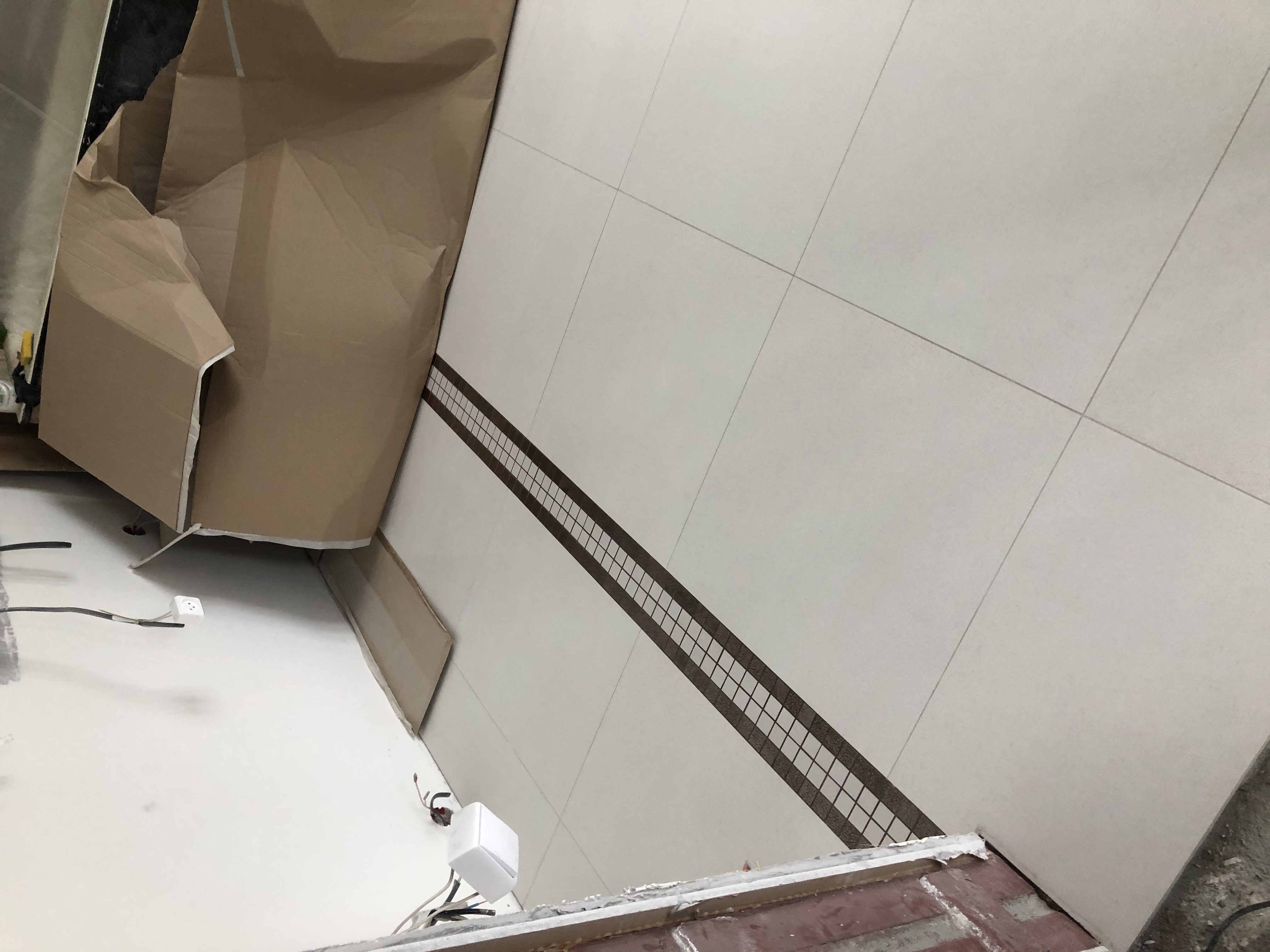

SergSB, вы шов у стены имели ввиду, когда про замер написали?

Светлана66 написал: евгений78, в смысле клей намазывается на пол и на плитку, об этом речь?
Светлана66, да.если не врет,и действительно плитку укладывали на этот клей,в чем лично я сомневаюсь,приходилось снимать кг с такого клея,просто перфоратор не берет,резали на полоски и сбивали по немногу еле еле,а как видно у вас,плитка снимается легко и почти чистая.я недавно снимал керамогранит с юниса,прям руками,даже видео выставлял,но там дело было не только в клее,но и в руках мастера.еще раз повторюсь,не предназначен юнис плюс для такой плиты.

евгений78, ясно. Про Юнис я поняла. , « да.если не врет,и действительно плитку укладывали на этот клей,в чем лично я сомневаюсь,приходилось снимать кг с такого клея,просто перфоратор не берет,резали на полоски и сбивали по немногу еле еле» Это вы про Литокол?

Светлана66, FARAON7575,керамогранит лопнул на 4 из 6 плитках с Г образным вырезом. Те плитки на которые наступали меньше, не лопнули. Лопнули те, которые находятся по траектории наибольшей проходимости.

Светлана66 написал: Рассказала прорабу про версии относительно Юнис плюс. Говорит, что эту плитку клал на другой клей. Литокол.
Светлана66, ммм,по моему человек закупающий для ремонта Юнис плюс навряд ли способен купить отдельно литокол для крупноформата,максимум Юнис гранит как Серж,это съезжание с темы,потому что Юнис плюс по теххарактеристикам не подходит для вашего крупноформата,и за это можно ему высказать претензию... элитная плитка прямиком от изготовителя заслуживает доверие...но она может быть и особо прочной и как не странно очень нежной,и г-образный вырез+киянка могли поспособствовать возникновению трещины даже на средненький Юнис плюс

Может быть потому что плиточник делает очень маленький зазор у стены, у него нет возможности подвигать плитку с клеем из стороны в сторону, чтобы она села как следует? Почему то все проблемы у стен. Сегодня сняла картон на кухне. Там тоже керамогранит 60/60. У стены, там будет стоять кухня, ряд подрезанной плитки, ширина около 30см, две вообще не приклеены, может в нескольких точках. Пустые на звук. В центре всё ок. Посмотрела не всю плитку. Там сейчас стоит ванна строителей, под ней посмотреть невозможно.

Светлана66, конечно про литокол,с юниса она снимается руками

Светлана66, а рабочие на каких лесах у вас работают?тура или козлы?ванну если перемещали по квартире...

евгений78, прям беда. Вот не хотела я этот клей. Но многие считают, что если до.сих пор плитка не отошла, то и не отойдёт уже.

Светлана66 написал: евгений78, прям беда. Вот не хотела я этот клей. Но многие считают, что если до.сих пор плитка не отошла, то и не отойдёт уже.
Светлана66, я снимал через пол года :(
