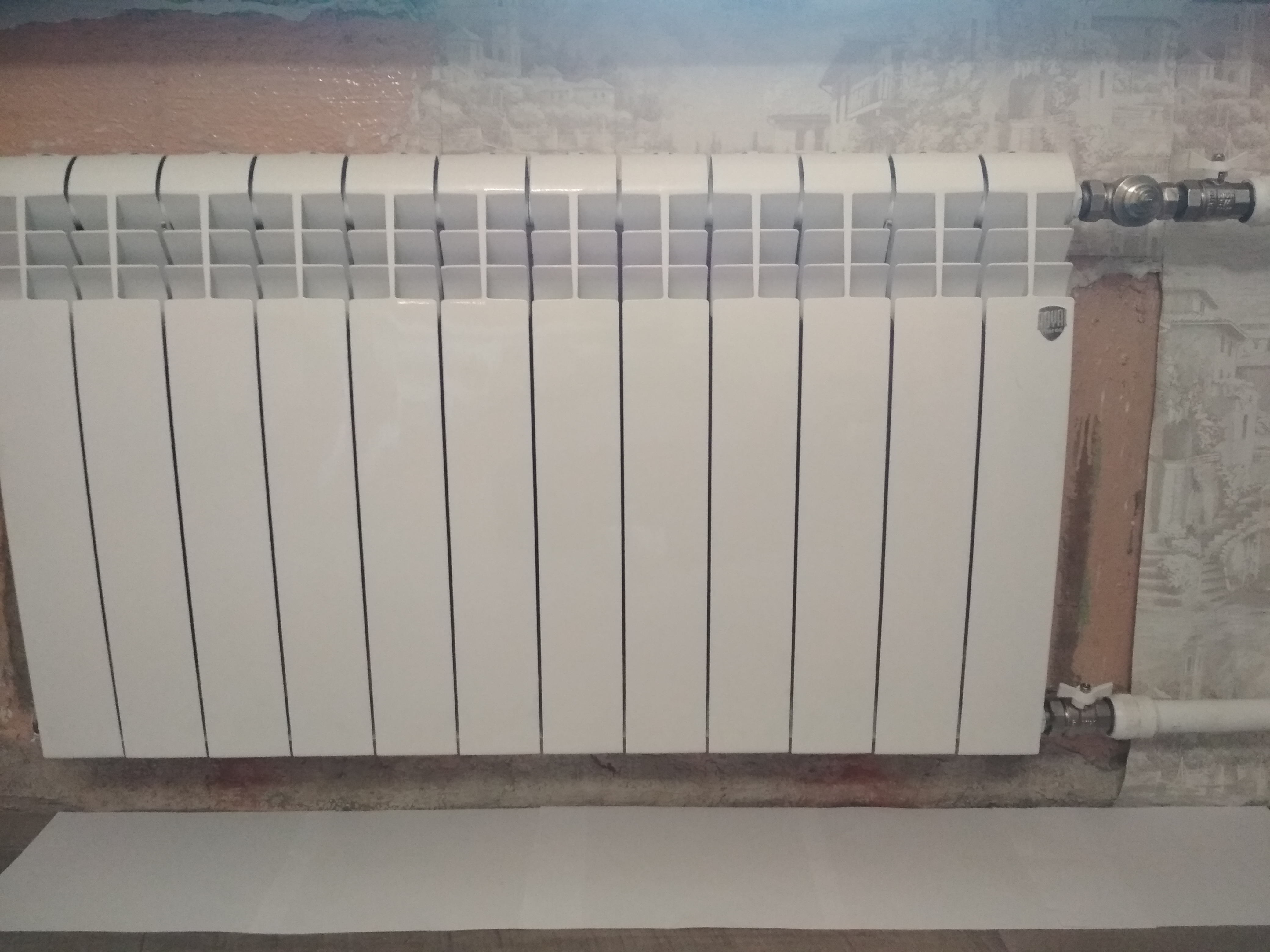

Пару дней назад в питерском Оби куплен новый биметаллический радиатор Royal Thermo biliner. Сегодня его установили сантехники и .опа. Он течет. Течет четко снизу в самой середине на стыке секций и на ещё одном стыке справа еле заметные капли.

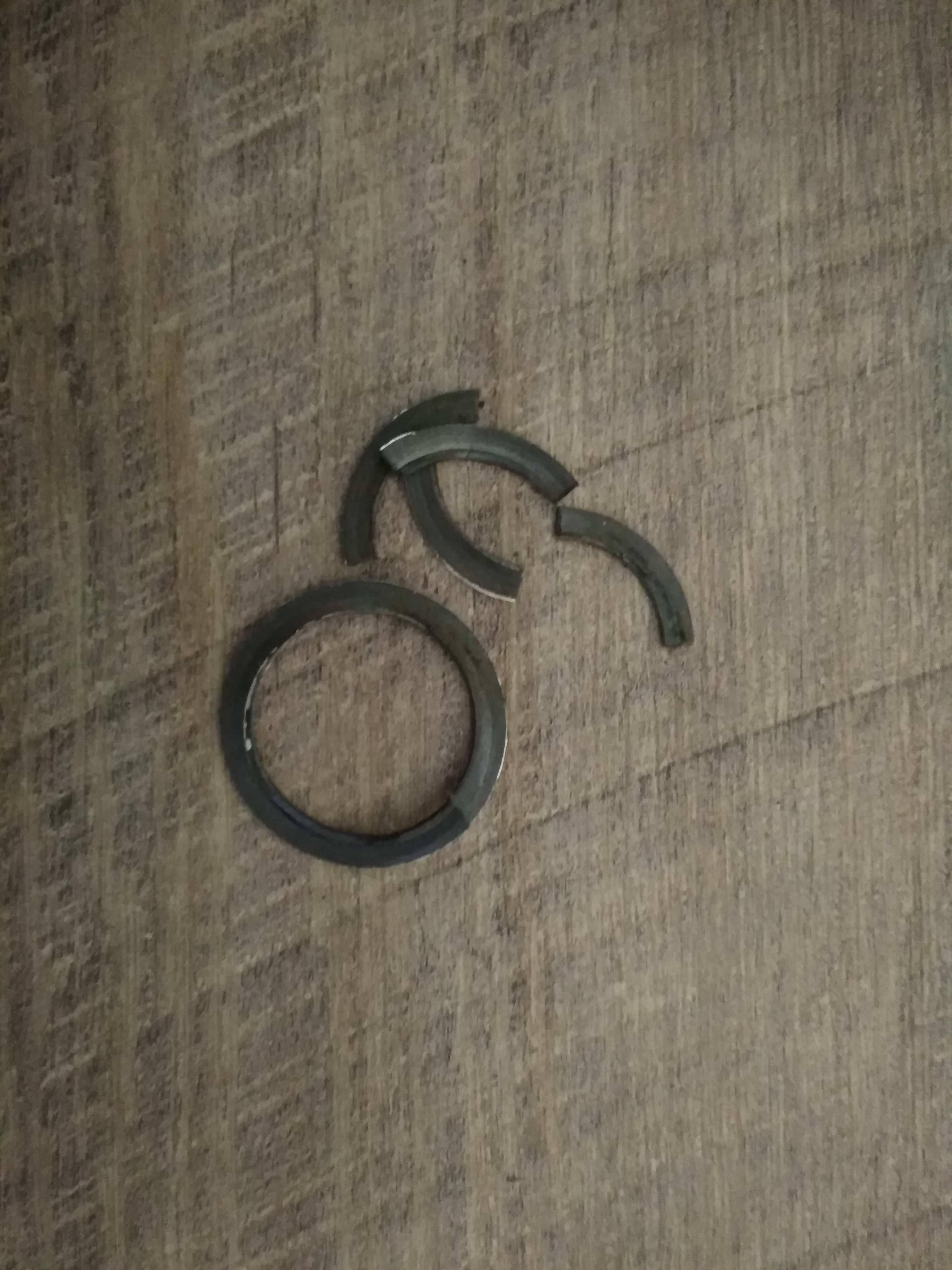

Сегодня утром отзвонился представитель производителя, сказал, что передал заявку в СЦ, ей присвоен номер вроде 5252 и мне перезвонят. Примерно в 13.00 мне позвонили и сказали что приедут через 40 мин. Приехали. 2 молодых пацана. С собой только радиаторный и мелкий ключ, которым не открутить американки. Дал им свои шведки. Раскрутили грелку в точке, которую я им показал. Сняли старые прокладки. Старые прокладки - днище полное, на фото. При малейшем изгибе сразу переламываются, не эластичные. Смазали герметиком. Поставили новые прокладки. Никаких документов не дали. Сказали акт пришлют в воцапп.
В реультате имеем совершенно новый радатор, купленный меньше недели назад, в котором:
  1. штатные прокладки дрянь и даже со слов сервисников - потекут
  2. пересобрана одна точка сопряжения и вместо белой прокрашенной полоски там теперь темно-зеленая полоска от сантех. герметика.
  3. ключом при сборке/расборке ободрали переходные фитинги. Ну тут как бы хрен с ними.
