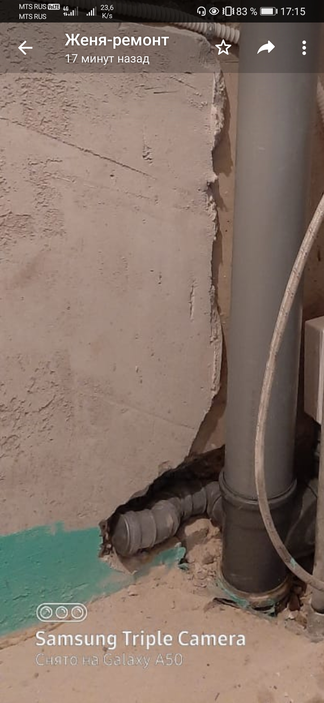

Прошу помочь с нестандариным решением по отводу 50 трубы на стояк. Сам стояк стоит не вплотную к стене.. И отвод 50 торчит... Необходимо максимально прижать 50 трубу к стене. Мастер сделал вот так как на фото.. Есть ли более разумное решение.

mikenat написал: Есть ли более разумное решение.
Есть. Замена крестовины называется.

21.09.2020 в 17:25:23
Крестовин полно... Заменили.. Но они все прямые.. Нет с разным углом чтобы 50 к 110 на унитаз была

21.09.2020 в 17:27:52
Кроме врезки ничего в голову не приходит(

mikenat, если эту загогулину переделать на 45-градусные отводы - будет работать долго и счастливо.

Простите, а сейчас развк не так?

mikenat, последний отвод, у самого стояка, не 90 градусов?

Понял про что вы.... Спасибо

Да нет, хотел сказать именно то, что сказал...таких вредителей надо уничтожать физически :net: А про замену крестовины: нужна информация-как нынешняя позиционируется относительно унитаза и стен...возможно будет достаточно крутануть её на 45 против часовой...одноплоскостная на крайний случай, не нравится мне когда слив из унитаза залетает в противоположную трубу (ладно бы ещё это умывальник был, которым сразу воспользовались и ликвидировали следы забросов)... но я понимаю, что это чисто мои заморочки и реально проблемы нет ;) А вот то, что вредителей развелось как тараканов и их плодят, а не уничтожают :killyourselfbywall:
