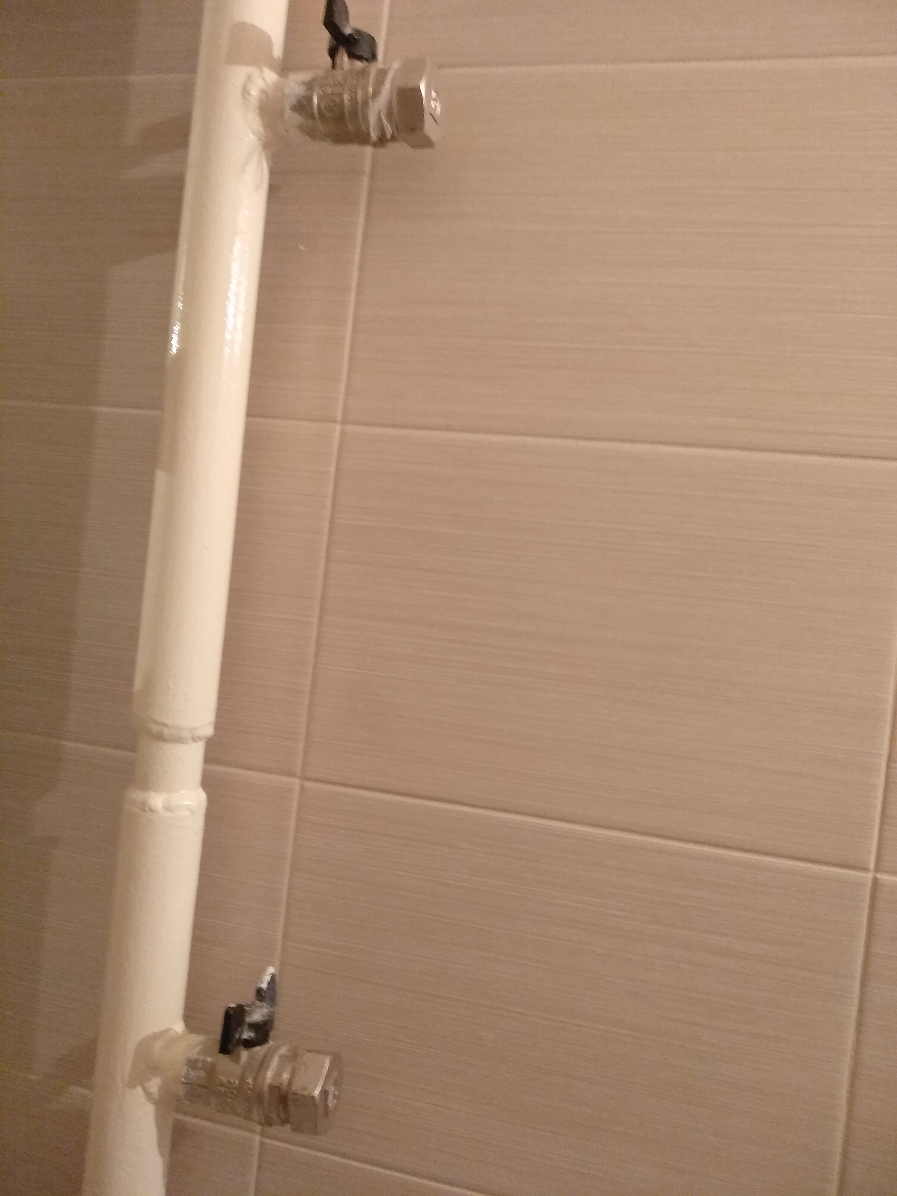

Подскажите, пожалуйста, к стояку горячего водоснабжения диаметром 1 1/4" (наружный диаметр 42,3 мм) приварены два отвода на 3/4 дюйма
. На отводы установлены 2 шаровых крана Bugatti на 3/4". Хочу установить М-образный полотенцесушитель Тругор или Маргроид высотой 50 см, шириной 70 см Возник вопрос: какой диаметр полотенцесушителя лучше приобрести, чтобы полотенцесушитель хорошо грел 3/4"(как перекрывающий кран) , 1" или какой-то еще ?
Спасибо за помощь

Beginner написал: чтобы полотенцесушитель хорошо грел
Нужна прежде всего нормальная температура ГВС. Если она есть, то остальное не особо важно уже. Сушитель 3/4" или 1" - как вам хочется! Для подключения 1" придется ставить переходную муфту, поэтому сам ПС будет немного смещен в сторону на длину этой муфты. Проверьте чтобы он влез в габарит справа!

Beginner написал: какой диаметр полотенцесушителя лучше приобрести, чтобы полотенцесушитель хорошо грел 3/4"(как перекрывающий кран) , 1" или какой-то еще ?
Чтобы полотенцесушитель нравился вам и чтобы влезал в габариты свободного места на стене.
