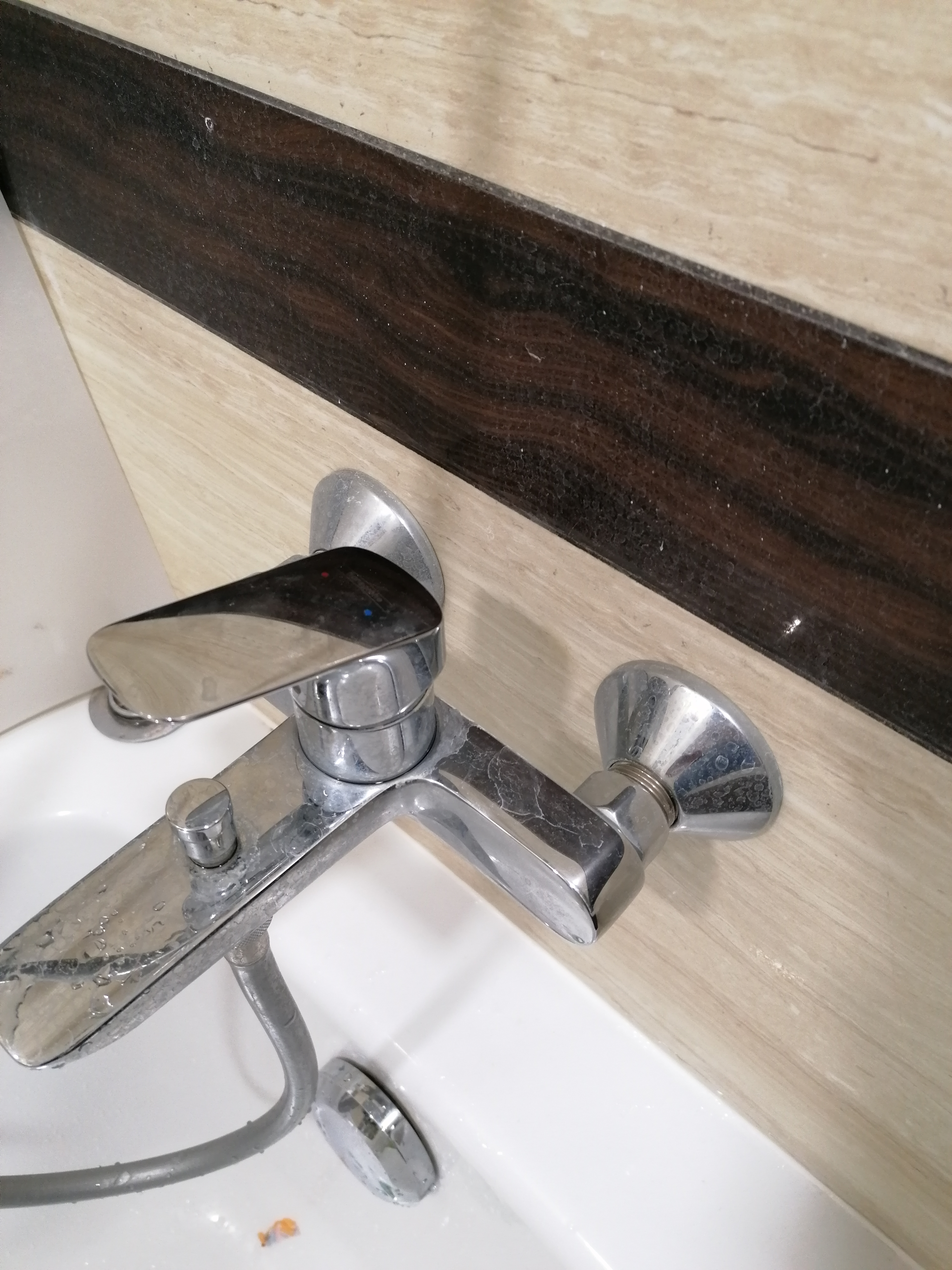

Все было ок долгое время, недавно заметил что горячая вода не такая горячая в смесителе.
Перекрыл шаровым краном ГВС, при закрытом полностью смесителе все ОК. Но если открыть горячую (т.е. повернуть рычаг до упора ) немного четет холодная вода. Соответственно из холодной течет как положено холодная. Проблема в картридже смесителя?

astroev, их холодной ветки передавливает в горячую Попробуйте убавить поступление холодной воды немного повернув шаровый кран на входе. Так нельзя делать, но для эксперимента можно

master.msk, Вы не поняли, горячая вода перекрыта. На другом смесителе (раковина) такой проблемы нет.Перекрываю шаровой на горячей воде, если открыть горячую на смесителе (раковина) то ничего не течет. А на смесителе для душе течет немного холодная вода, при такой же ситуации.

astroev, я все понял, это вы не поняли Просто сделайте как я написал Проблема в большой разнице давления и в смесителе, на то он и смеситель, чтобы смешивать, по сути тройник с вентилями и с изливом
