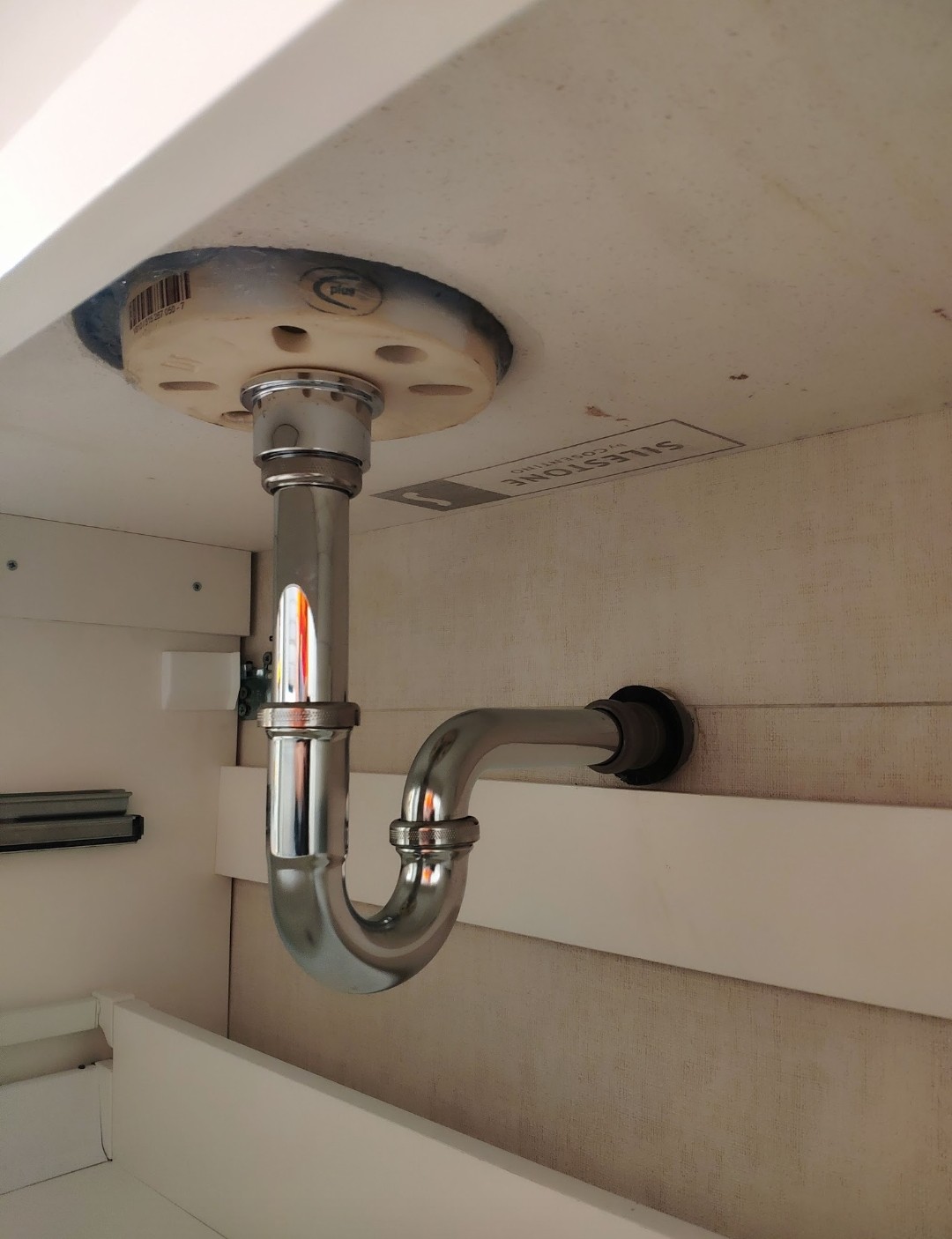

Не могу открутить колбу сифона для умывальника Viega Засела намертво, судя по инструкции, должна выкручиваться без проблем.

napkin, бывает. Снимаете в сборе, затем разогреваете внешнюю часть кипятком, например, потом быстро высушиваете и пытаетесь отвернуть.

napkin - поменяйте один раз свой бутылочный сифон на трубчатый и забудете о проблеме прочистки сифона на весь срок службы раковины. Цена вопроса от 350 руб.

Постучите по месту. где резьба железкой чтобы звенело; можете и ВДшкой туда прыснуть или ещё что налить.
