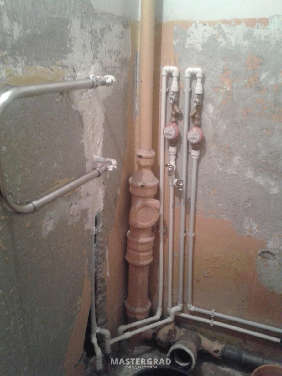

Подскажите пожалуйста, этот тройник тоже прямой? И правильно ли идет канализация? Этот тройник установил застрой в прошлом веке

Maikee, в советские годы не выпускались косые чугунные тройники. Обратите внимание, что там приняты меры от затекания стоков в тонкую трубу.

Mazayac, спасибо. Я спрашиваю, чтобы не разбирая всю проводку тоже принять меры. Я так понял, Вы о том, что прямой тройник имеет сужение? А ничего похожего сейчас на прямых нет?

Maikee написал: Mazayac, спасибо. Я спрашиваю, чтобы не разбирая всю проводку тоже принять меры. Я так понял, Вы о том, что прямой тройник имеет сужение? А ничего похожего сейчас на прямых нет?
Maikee, конический эксцентрик 50-110.

Мишутк, похоже у меня он стоит.
Это как то спасет меня?

Maikee, если патрубок развёрнут вверх - спасёт.

Maikee написал: Мишутк, похоже у меня он стоит.
Maikee, при таком удалении от тройника этому эксцентрику практически все равно как стоять. Считайте, что у вас тройник в лежак 110, проблемы, если и будут, то в 110 трубе, до 50 заброс не доберется. Перенесите эксцентрик сразу к тройнику, и все повороты которые были сделаны 110 теперь повторите 50 трубой.
