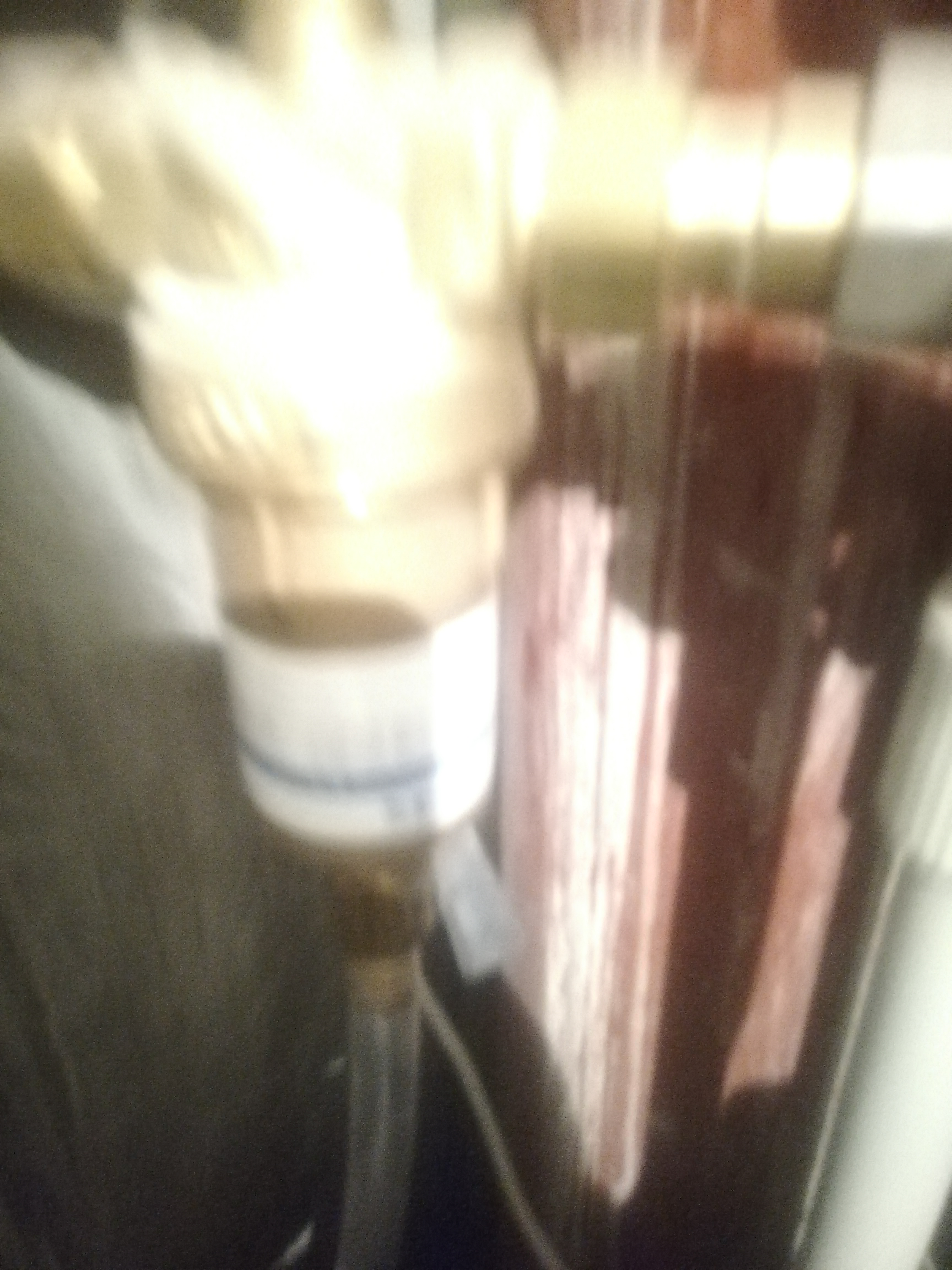

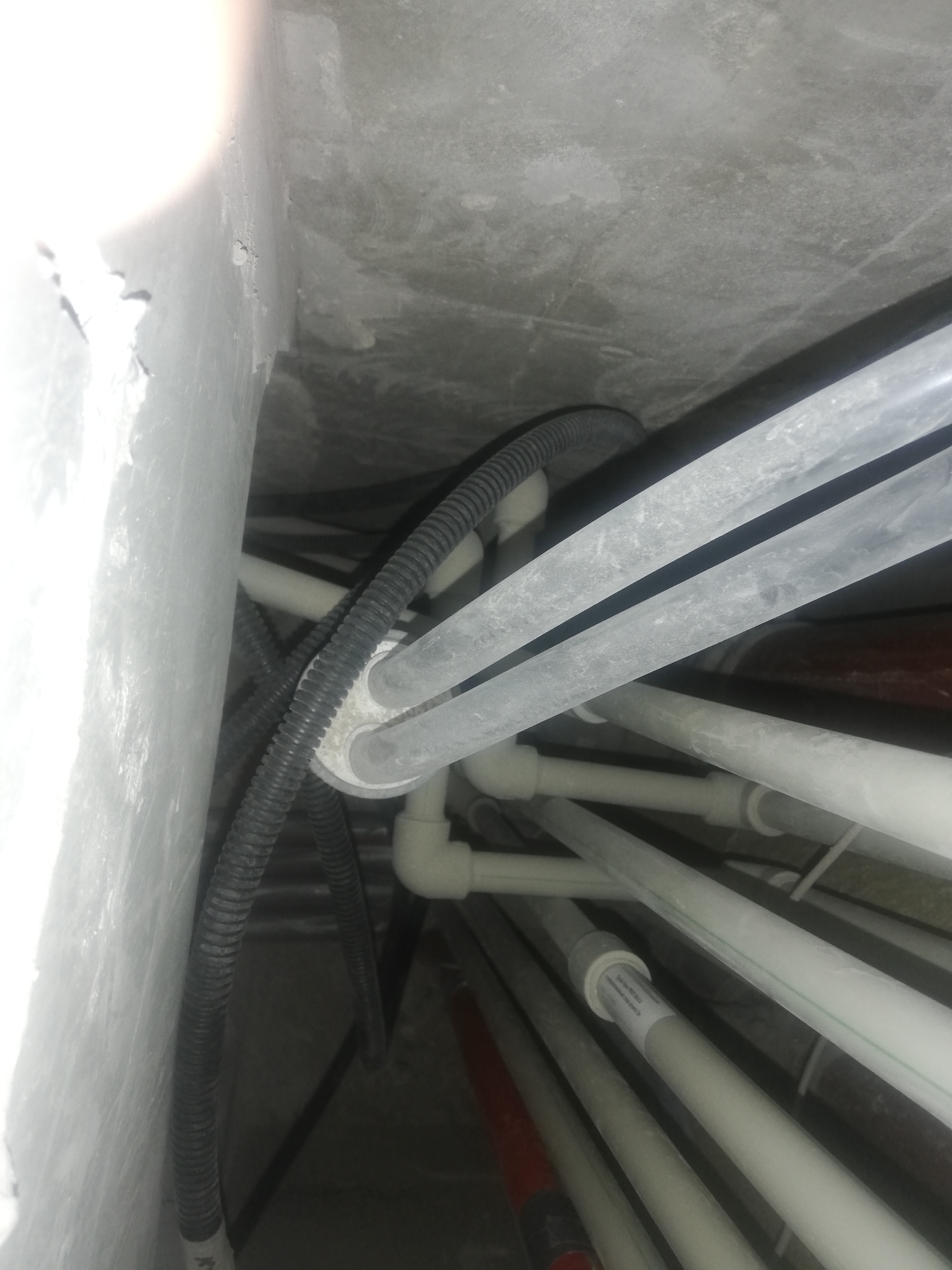

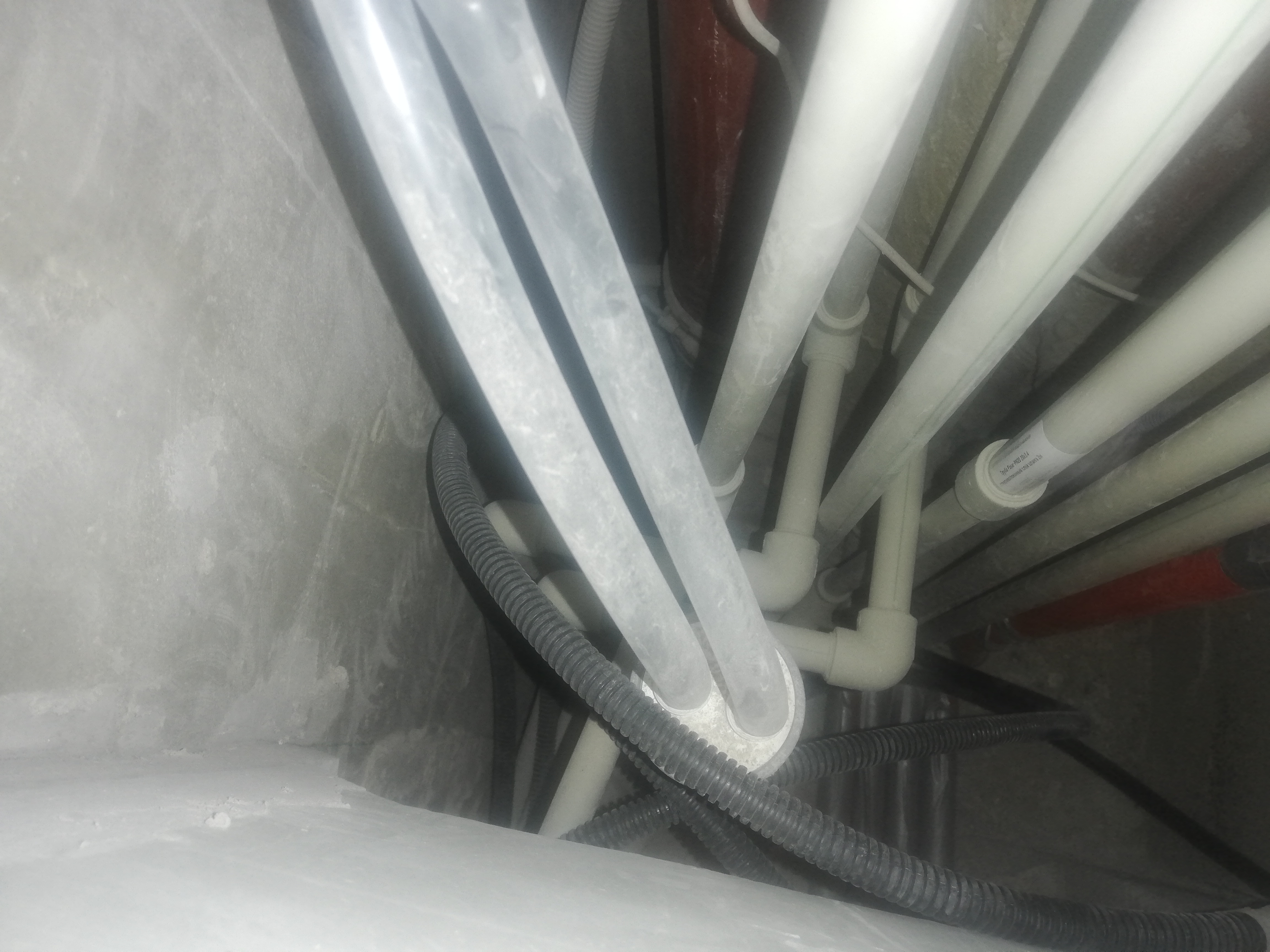

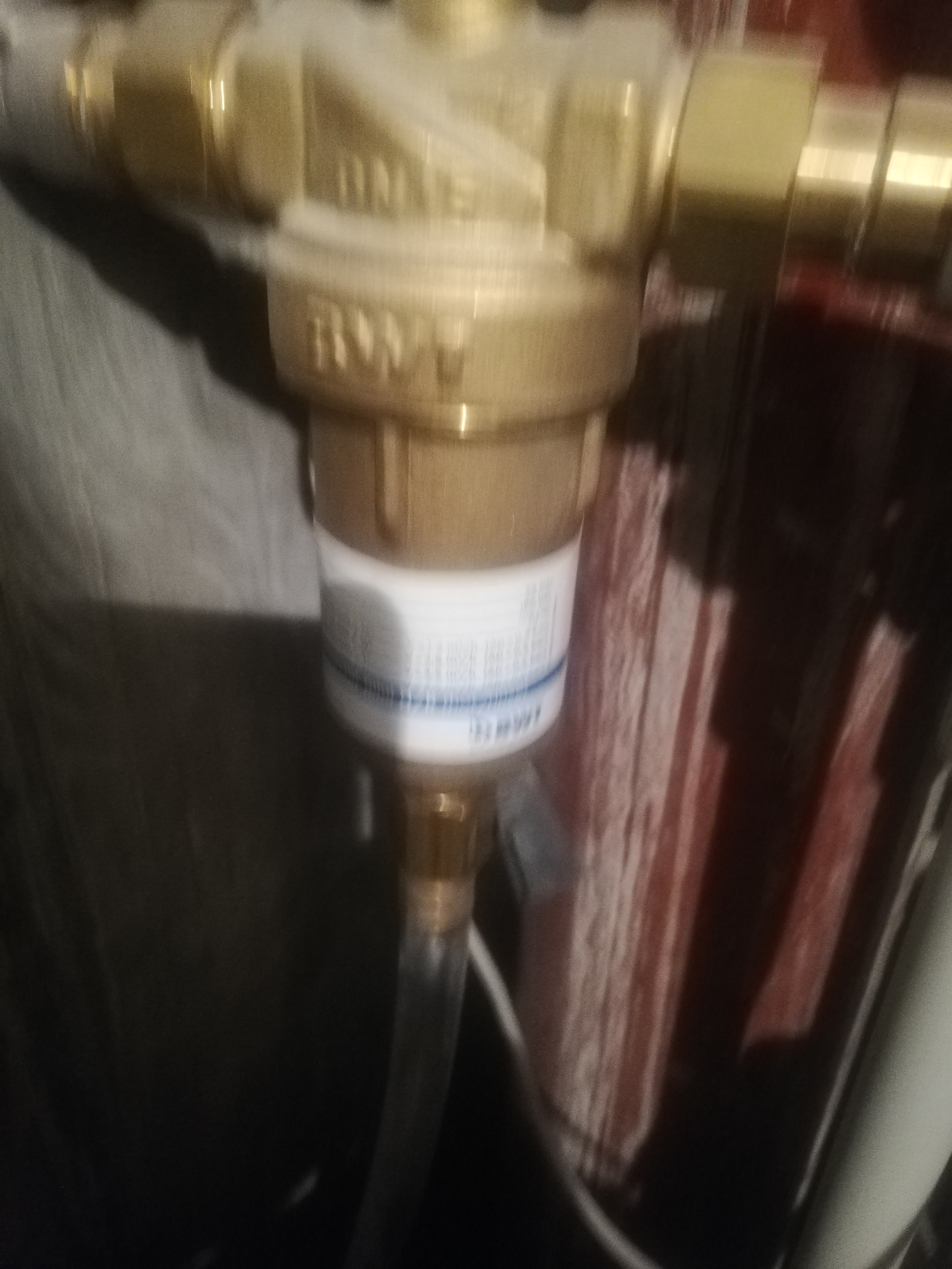

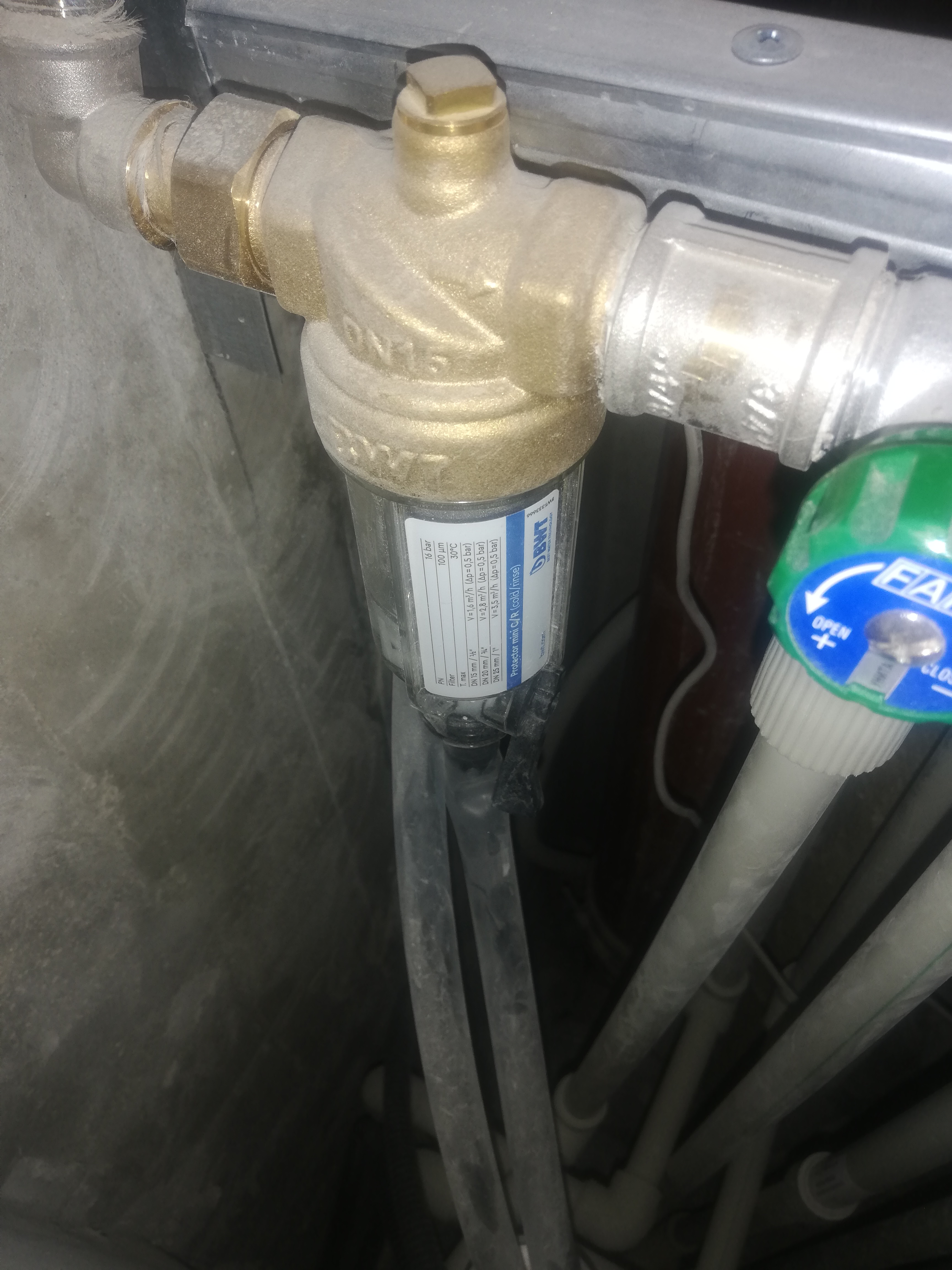

С помощью участников форума, за что им спасибо, узнал что к фильтрам нужен был сухой сифон.
У меня мокрый
Правильно лия понял порядок исправления?
  1. отпилить черный сифон такой пилой оставив 5 см?
  2. прикруить этот сифон
    3 прикрутить эту воронку
    4 обрезать прозрачные шланги фильтров и засунуть два конца в одну воронку
Больше никаких инструментов и деталей не требуется?

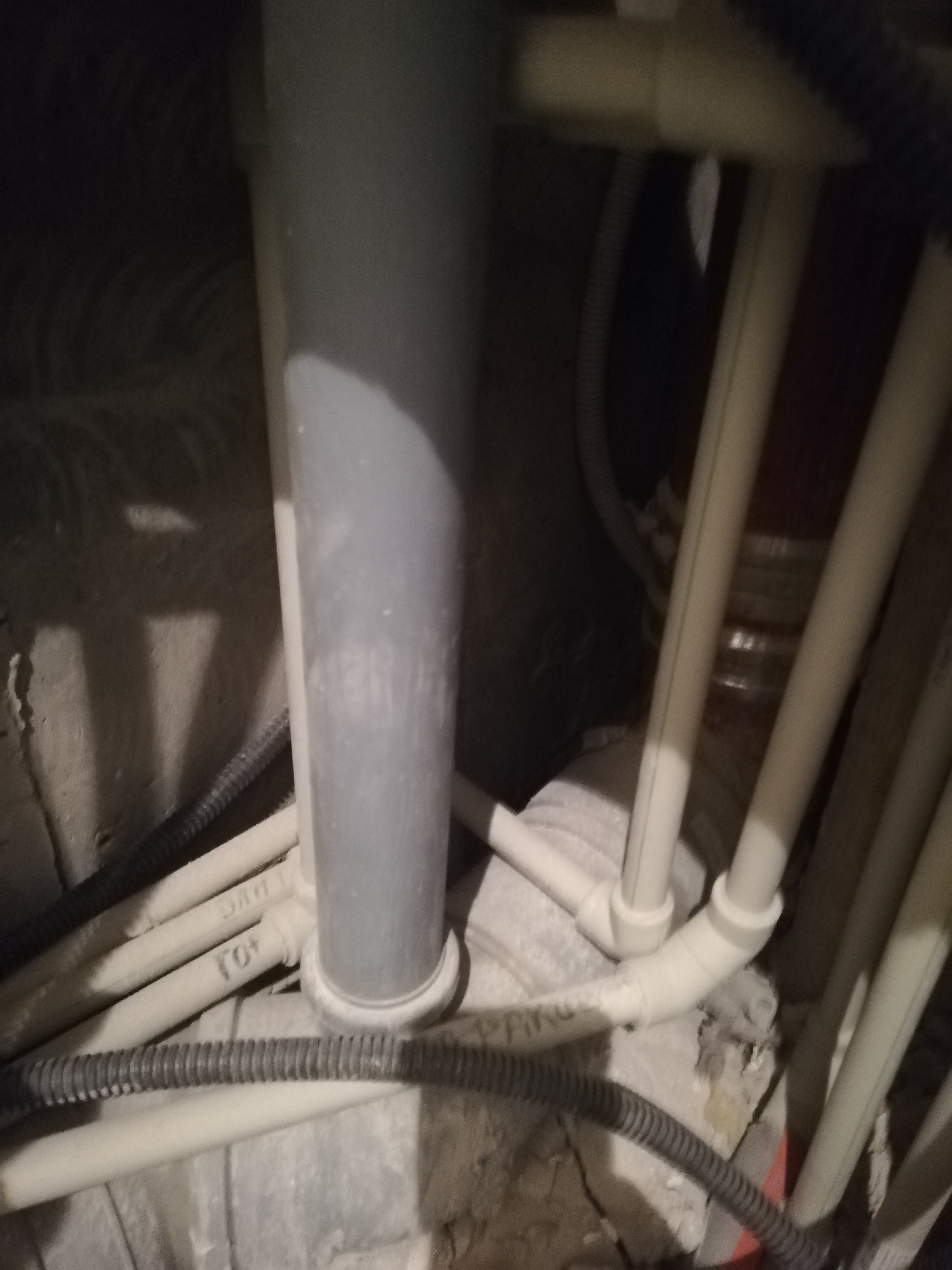

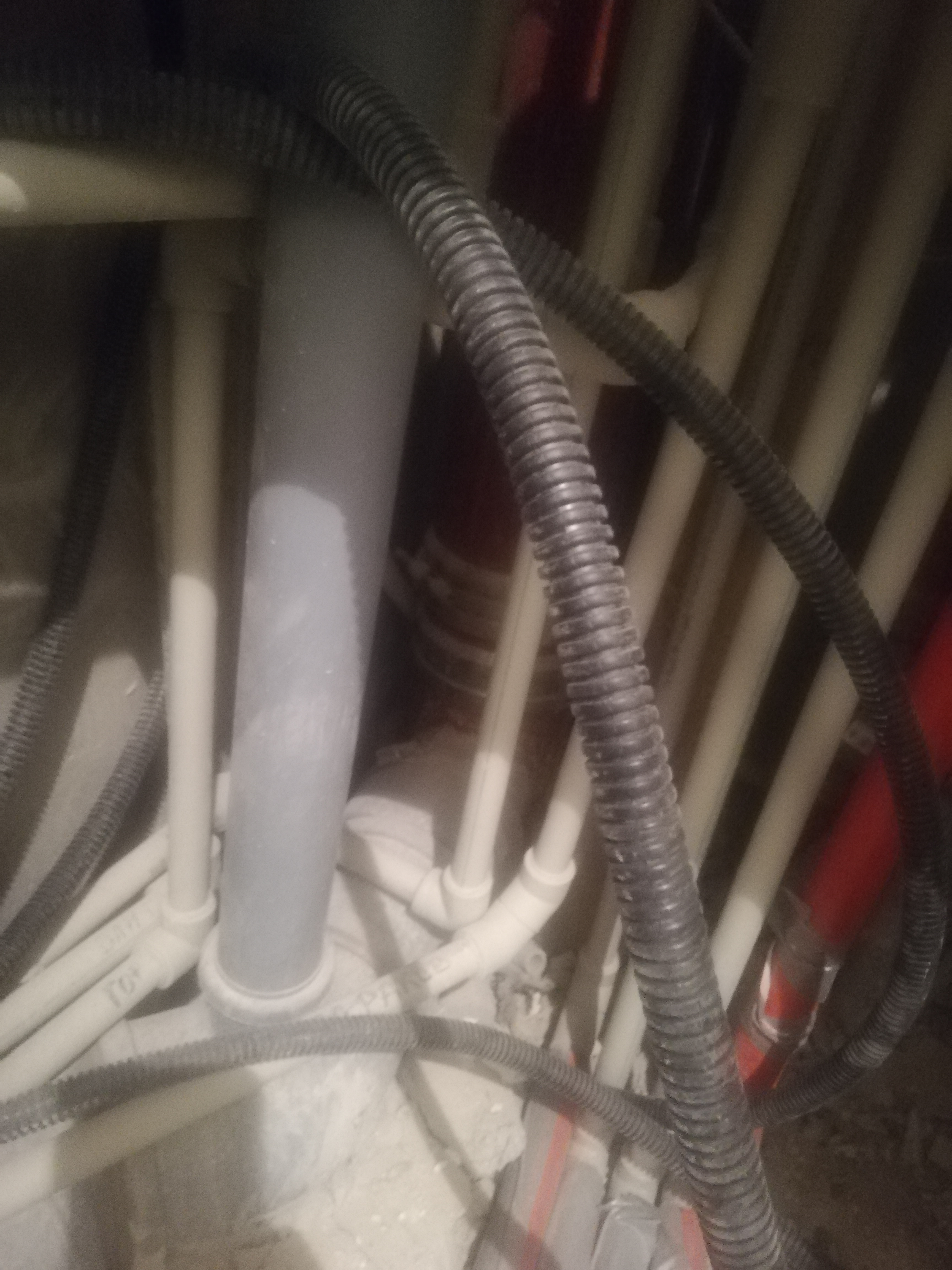

Maikee, "чёрного сифона" нет, есть труба с раструбом, в который вставлен переходник на 2 шланга.
Вынимаете переходник, по желанию вставляете в освободившийся раструб новую трубу (уже со спиленным раструбом) небольшой длины (чтобы приподнять сифон и воронку на удобный для обслуживания уровень, а не на полу шариться).
Шланги по уму должны быть приподняты над верхом воронки на пару сантиметров и жёстко закреплены, чтобы не вырвало при открытом сливе. Готовых креплений нет, колхозить из подручных материалов или сантехнических хомутов. Кстати, огонь идея: вставляете оба шланга в выдернутый переходник и уже его к стене закрепляете сантеххомутом намертво, чтобы низ смотрел в воронку.

Maikee, Вы совершенно необучаемы.
Первое видео - неплохой рецепт, открытые 50-е трубы действительно заменяют воронку.
Второе видео - лютый трэш, то про что уже не раз Вам писали - так делать нельзя!

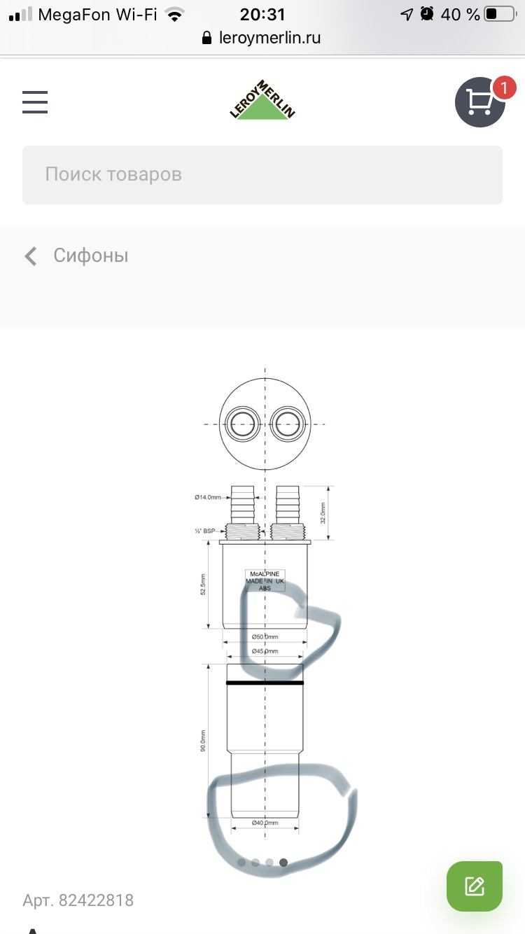

АПОСТОЛ, спасибо. Тогда воронка не нужна?
И мне непонятно адаптер 40 , а труба и сухой сифон 50 мм. Как быть7
Maikee написал:
Maikee, есть сухие сифоны на 40 и на 50. Адаптер универсальный на схеме нарисован размер с низу 40 , с верху 50

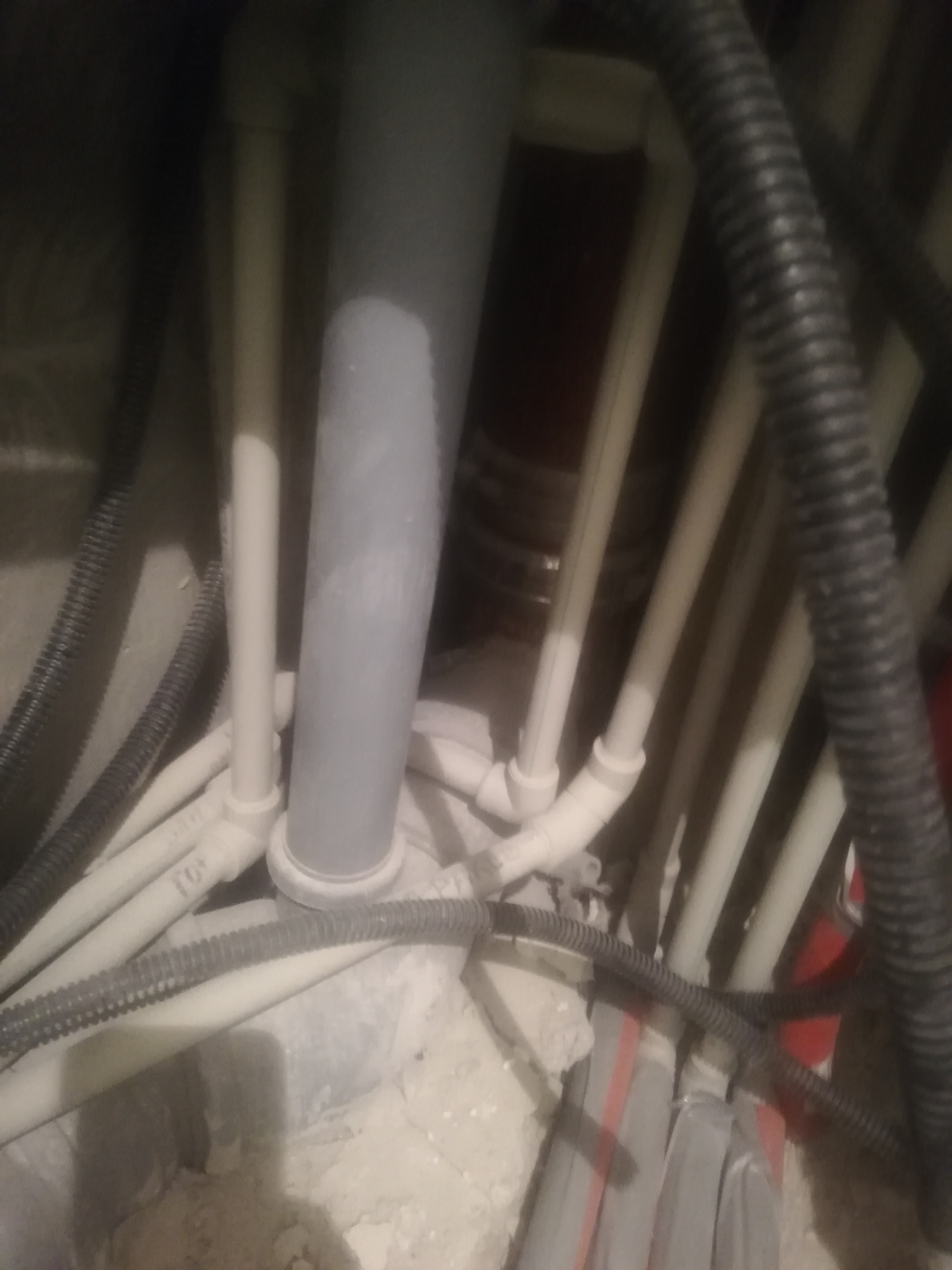

Мишутк, Mazayac, спасибо за ответы. Подскажите я могу отпилить черную трубу и на нее установить сухой сифон? Или мне надо заказывать сейчас новую черную трубу?
Регистрация: 06.03.2008 Санкт-Петербург Сообщений: 9189
Maikee написал:
Maikee, попробуйте использовать старую. Не получится, докупите что не хватает. Вам же не к спеху, чтобы прям вот сейчас прибежать и за полчаса все сделать.

Купил сухой сифон выход 50 вход 40 означает что нужен какой то переходник? У меня труба 50, сифон 4 никак не засунуть.
