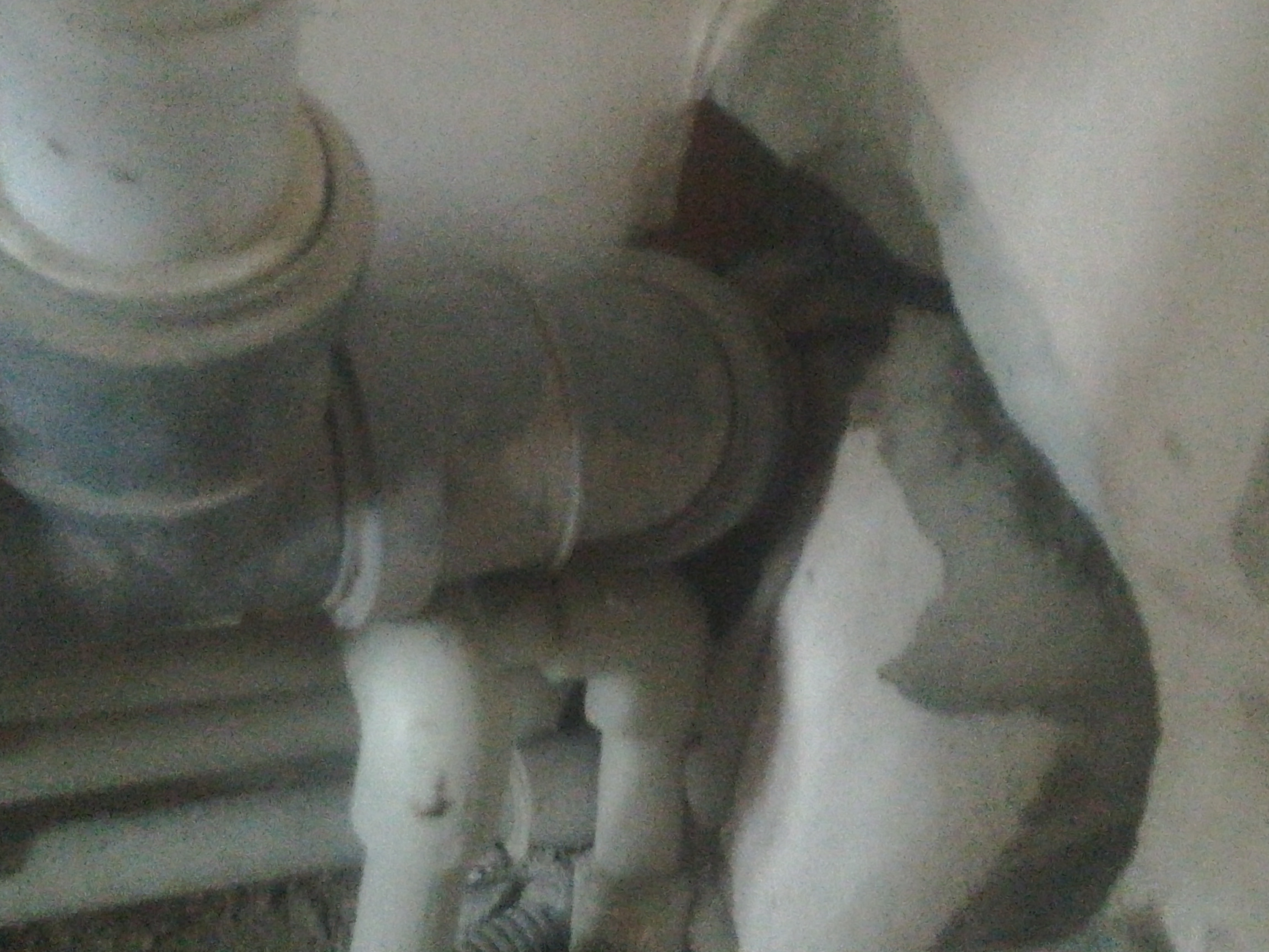

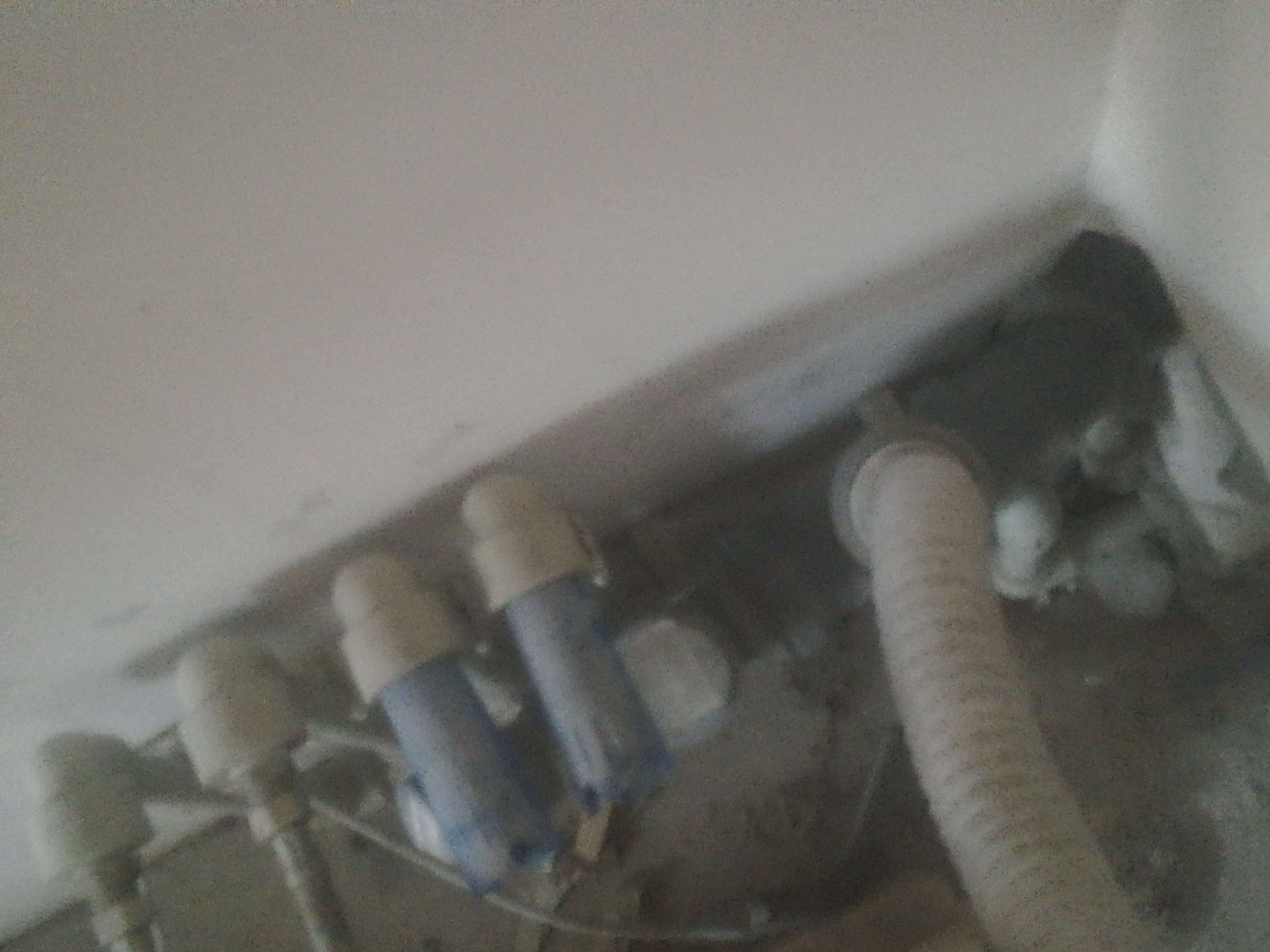

Mazayac написал: Maikee, канализацию на фото не только можно, но и нужно демонтировать и собирать заново. Тройники 90 градусные - в мусор, менять на косые (предвосхищая вопрос "а зачем тогда вообще выпускают прямые тройники?" - для соединения горизонтальных лежаков с вертикальными стояками, и больше ни для чего). Развернуть из стены к водорозеткам двумя отводами по 45 градусов.
Mazayac, спасибо. там так не получается. получается только два по 67. это нормально? там мешают трубы водоснабжения. вот так
труба идет под углом . если так можно, то хомут тоже под углом?

Maikee, нормально. Хомут под углом, не обязательно с точностью до градуса.
