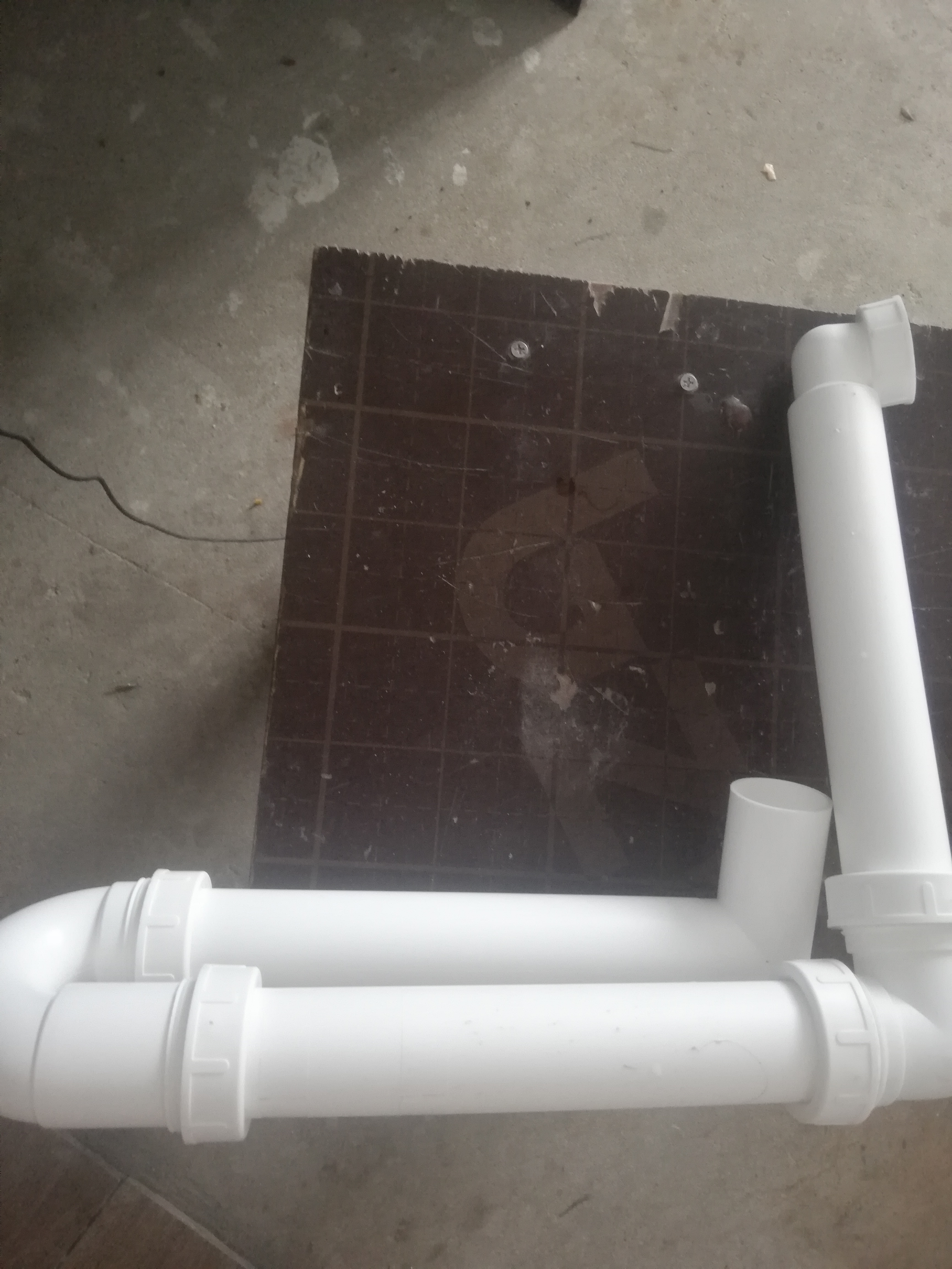

Maikee, между трубами поставить "хомут сантехнический".

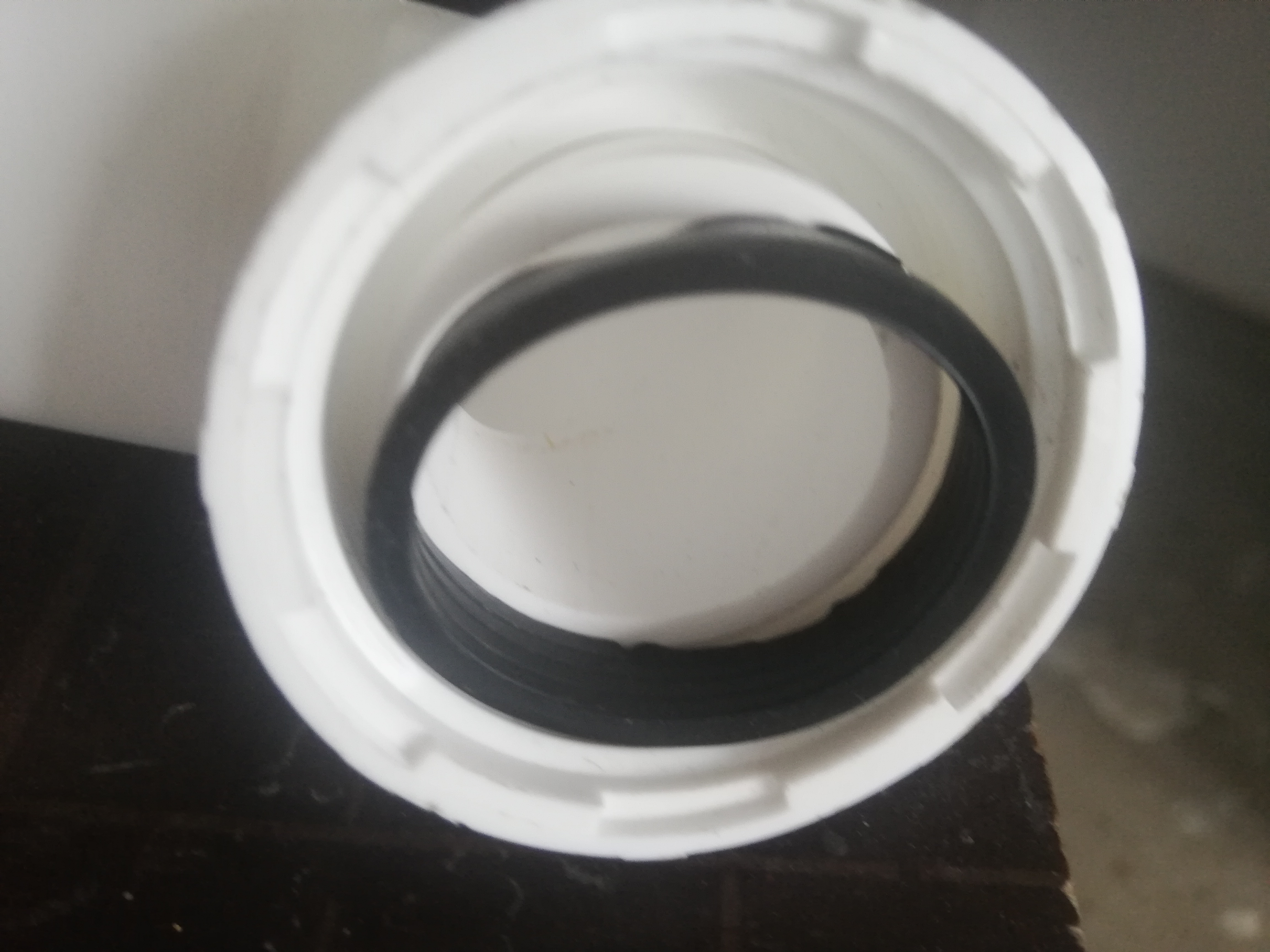

Mazayac, спасибо. для выпуска там черная конусообразная прокладка. ее в выпуск засунуть?

Mazayac написал: Maikee, Вы совершенно необучаемы. Первое видео - неплохой рецепт, открытые 50-е трубы действительно заменяют воронку. Второе видео - лютый трэш, то про что уже не раз Вам писали - так делать нельзя!
Mazayac, скажите пожалуйста почему 2е видео треш, зачем нужен сухой затвор для шланга, который идет с фильтра ?
Такой же сухой разрыв ставят и на трубку с конденсационного клапана бойлера. Зачем ? Разве может газ из канализации попасть через клапан в бойлер ? если я верно понимаю, клапан открывается только в одну сторону и открывается давлением.

Mark17, в трубке, подключенной к канализации, идеальная влажная и замкнутая среда для бактерий. Зарастает ими всё, включая потроха клапана или крана (на слив фильтров рукожопы так же делают). При открытии крана или клапана вероятность заноса бактерий в водопровод сильно выше нуля. Газ тут ни при чём.

Maikee написал: Mazayac, спасибо. для выпуска там черная конусообразная прокладка. ее в выпуск засунуть?
эту прокладку на выпуск внутрь засунуть?

Maikee, понятия не имею, о чём речь.

Maikee, в этом месте должна стоять плоская прокладка. И она точно шла в комплекте.

Mazayac, спасибо. у меня 8 прокладок.3 красных кольца,3 конуса 40, 1 плоская 40, 1 конус 32. у Вас сколько?. теперь я так понял отдельно не купить? еще комплект заказывать?

Maikee, отдельно прокладка легко покупается. Посмотрю к понедельнику свой комплект.
