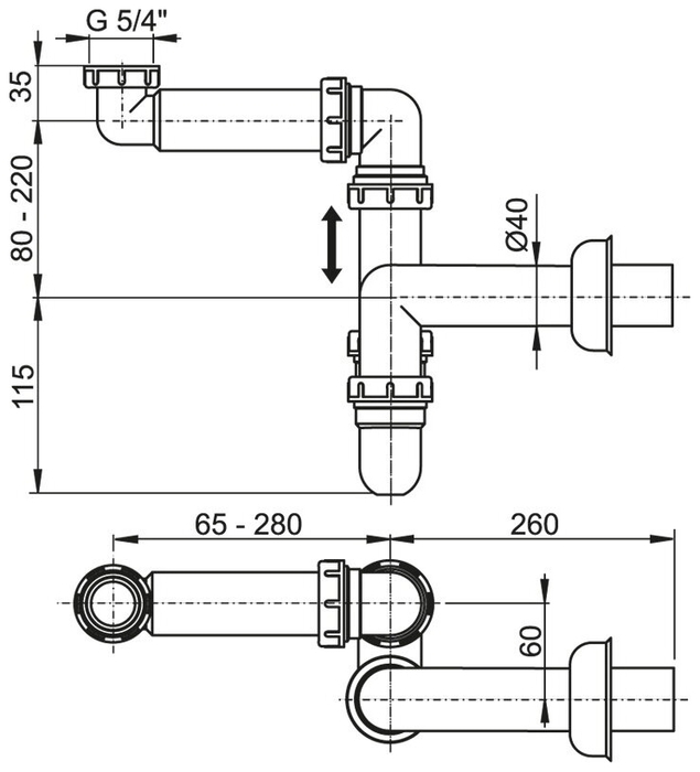

Maikee, в доке к раковине нарисован ваш сифон и донный клапан. У вас просто решеточка и в другой теме проскочила этикетка от выпуска с маркой макалпайна. У вас есть техническая схема, где вместе присутствует ваш выпуск и ваш сифон? Кто вам выдал этот комплект и где расписан его состав? Ну или покажите в сети позицию, заказав которую вы получили этот комплект?

Исходя из чертежа все размеры можно менять, то есть резать. Кроме одного это отвод от сифона на канализацию 260 мм. Его точно нельзя резать? Или можно, и это ошибка?

Maikee, это AlcaPlast-то "неизвестный" производитель? Огромная европейская компания, специализирующаяся на сантехнике. Трапы, душевые лотки, сифоны, инсталляции, наливную и сливную арматуру для унитазов выпускают.
Резать там можно всё, в том числе и 260-й размер. Купил неделю назад пару таких сифонов (ещё по 532 рубля за штуку, да с переносом) - очень добротно сделаны, можно брать.

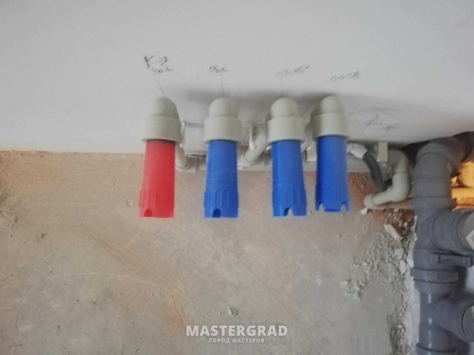

Mazayac, спасибо, заказал за 560. Вот такая проблема. кухонная мебель идет угловая опирается естественно на ту сторону где сейчас канализация. я не могу спилить пол стены кухонного ящика чтоб был доступ к канализации. Как поступить? Можно лм канализацию как то перенести на сторону водорозеток? Или лучше внутри ящика мойки на той же стороне?

Maikee, канализацию на фото не только можно, но и нужно демонтировать и собирать заново. Тройники 90 градусные - в мусор, менять на косые (предвосхищая вопрос "а зачем тогда вообще выпускают прямые тройники?" - для соединения горизонтальных лежаков с вертикальными стояками, и больше ни для чего). Развернуть из стены к водорозеткам двумя отводами по 45 градусов.

Mazayac,спасибо. а как закрепить к стене? там же трубы водорозеток мешают. то есть хомут специальный нужен?
