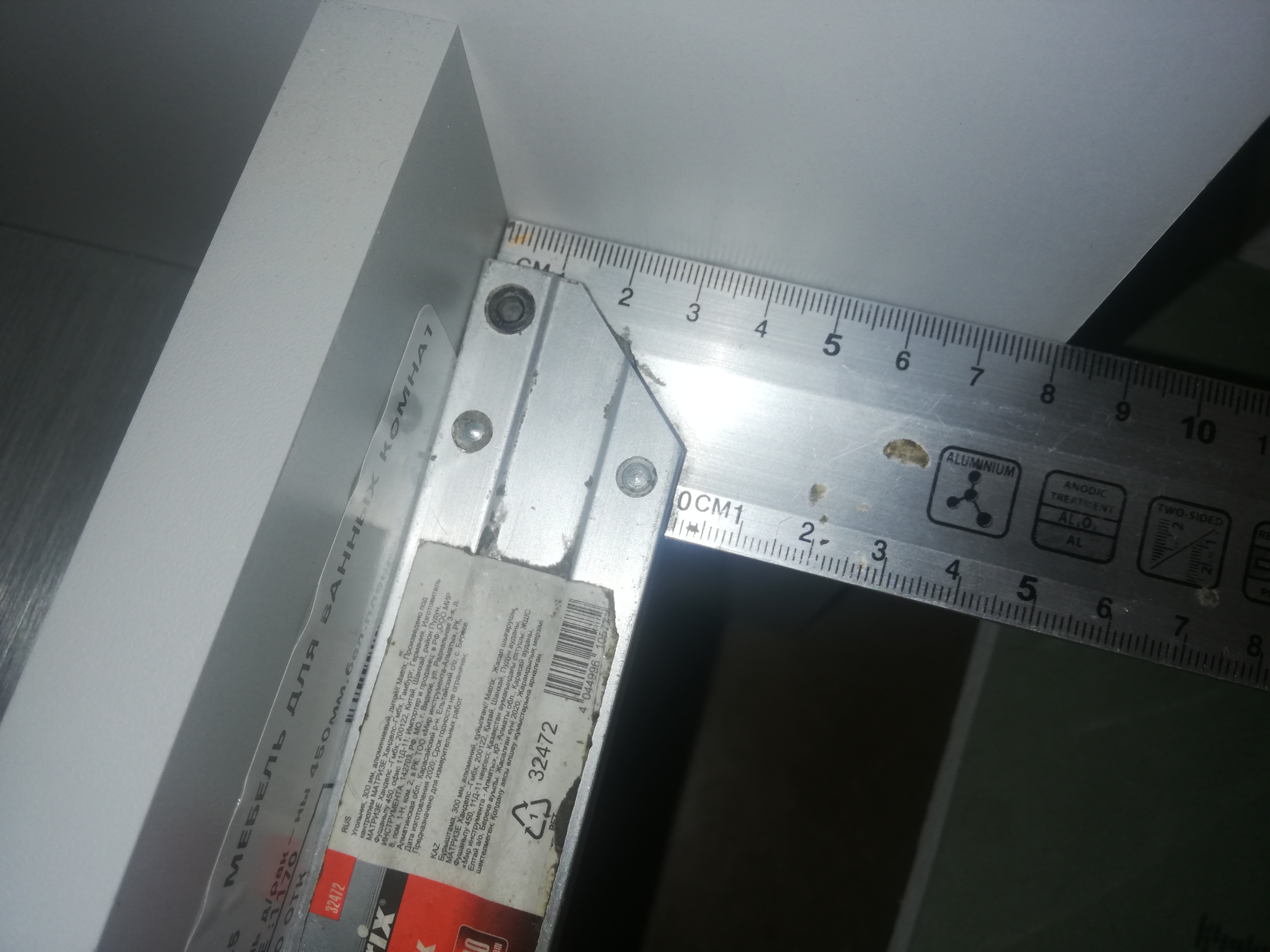

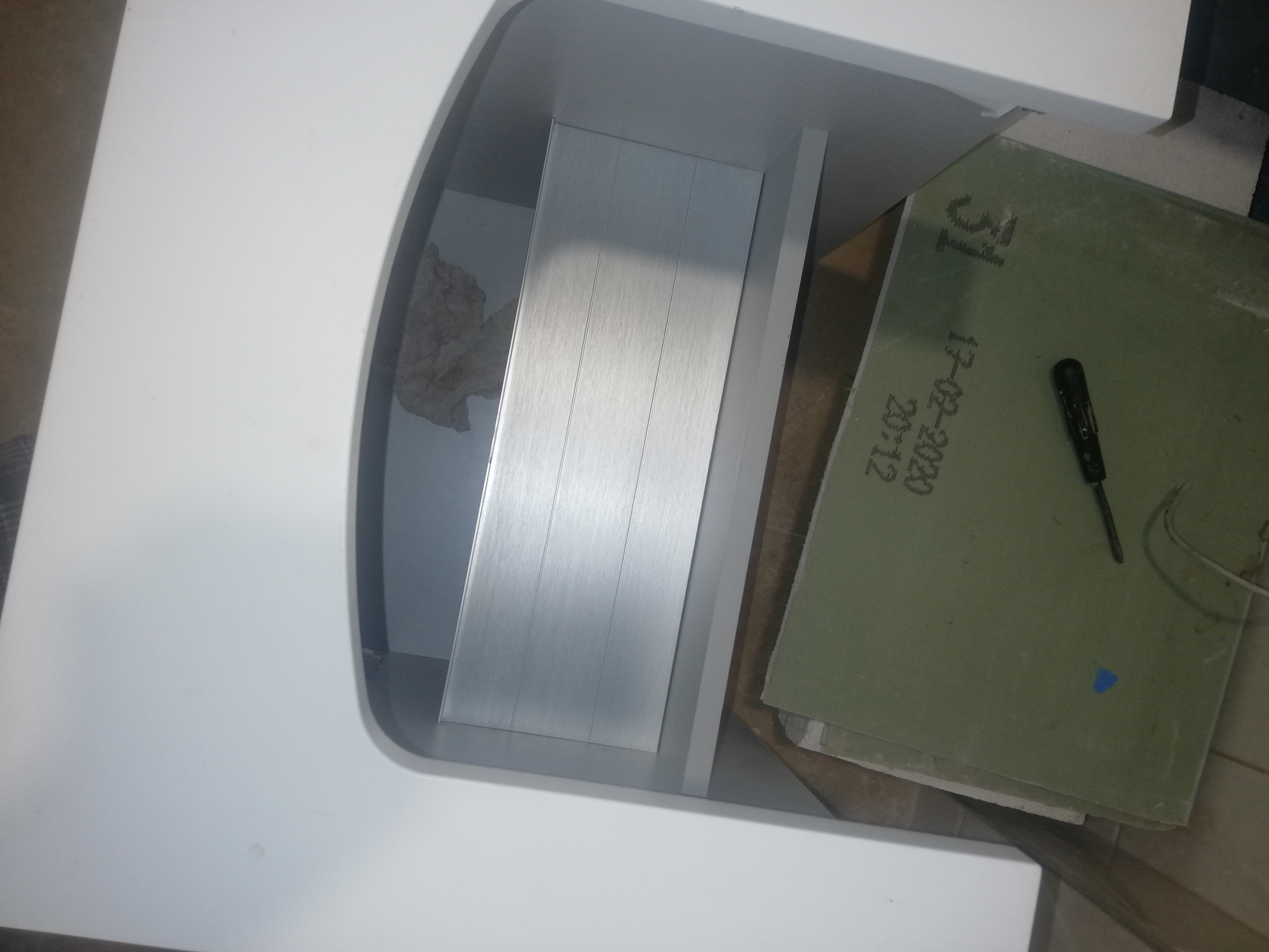

8 см на сифон с выпуском

Maikee написал:
Maikee, предлагаете нам вместо вас забесплатно искать вам сифон?
Детали вам показаны. Подбирайте, собирайте.
Принцип вам разжеван: выпуск на плоской прокладке, перенос к стенке, сифон у стенки.

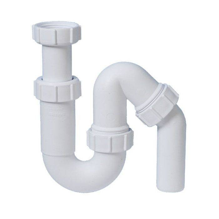

роковая подержка звонила говорит такой ненормальный сифон под донный клапан. какой то сифон джимен. мне посоветовали этотhttps://leroymerlin.ru/product/sifon-dlya-rakoviny-equation-bez-vypuska-s-otvodom-dlya-stiralnoy-mashiny-d-40-mm-18583312/ но думаю не подойдет так как там 8 см и эта колба с отводом туда не влезет короче напишу еще но может кто сталкивался с таким сложным случаем

Maikee, донные клапаны точно так же несовместимы с этим комплектом. Для них необходим патрубок с фланцем, а не гладкая труба.
