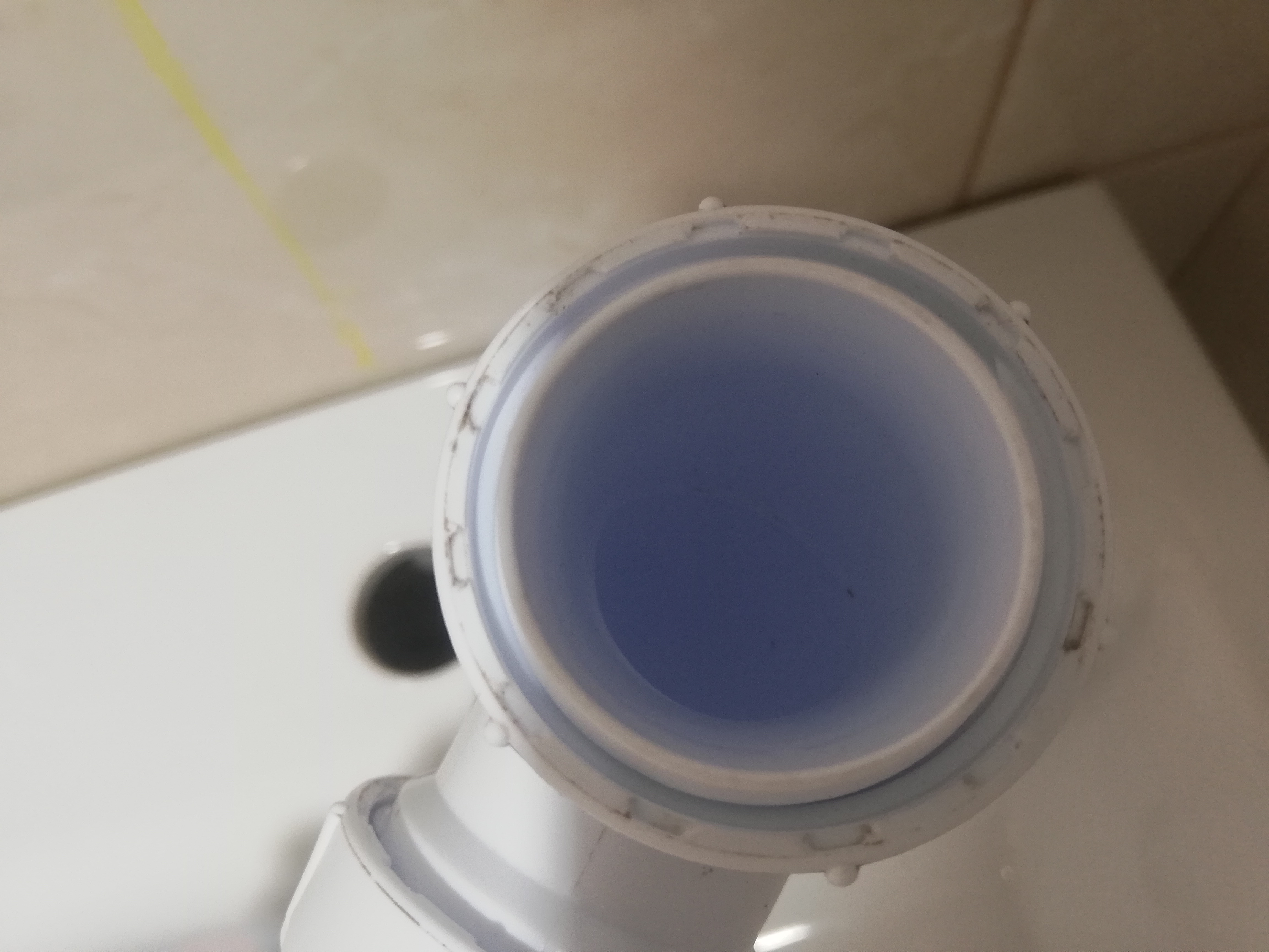

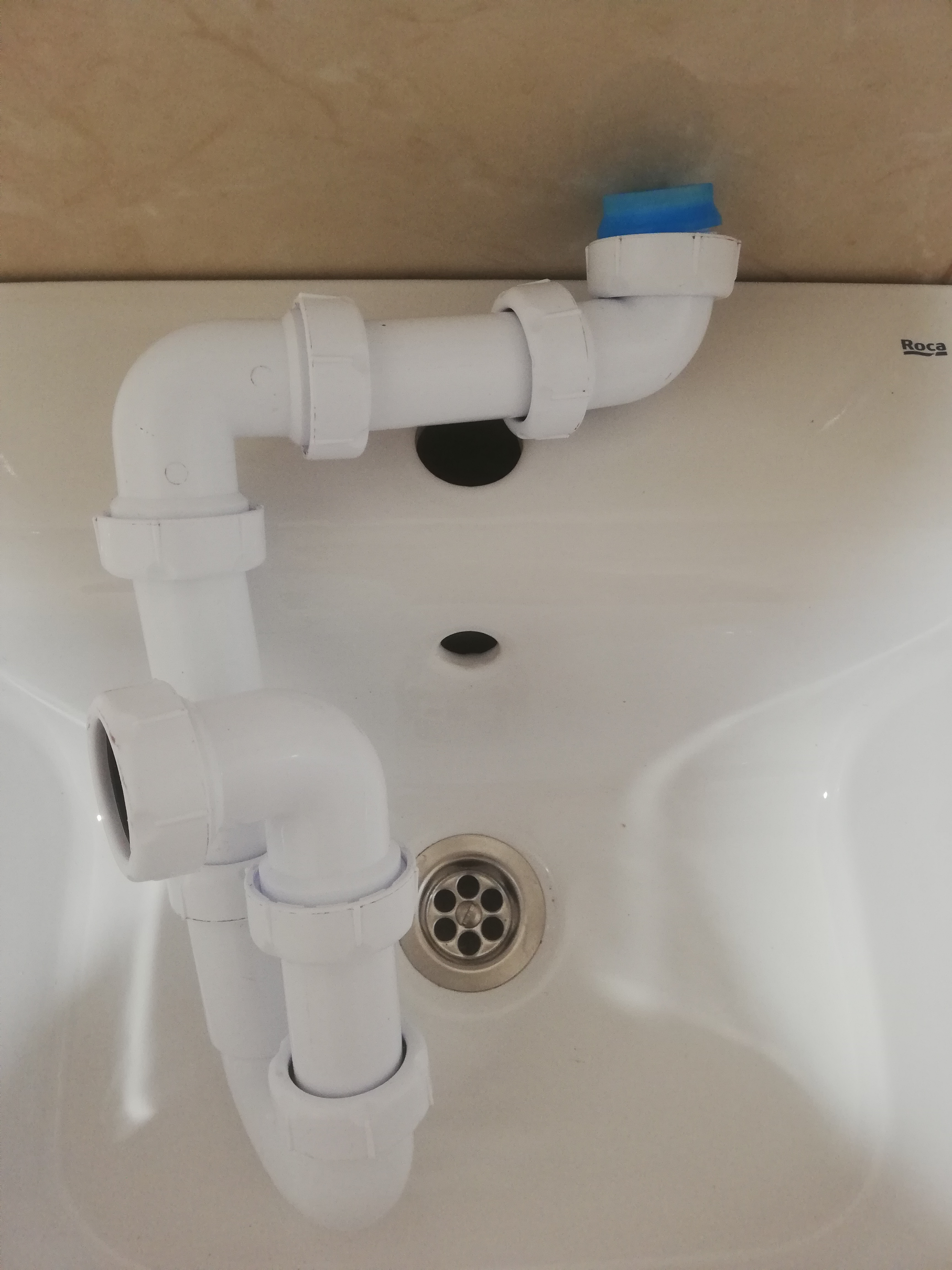

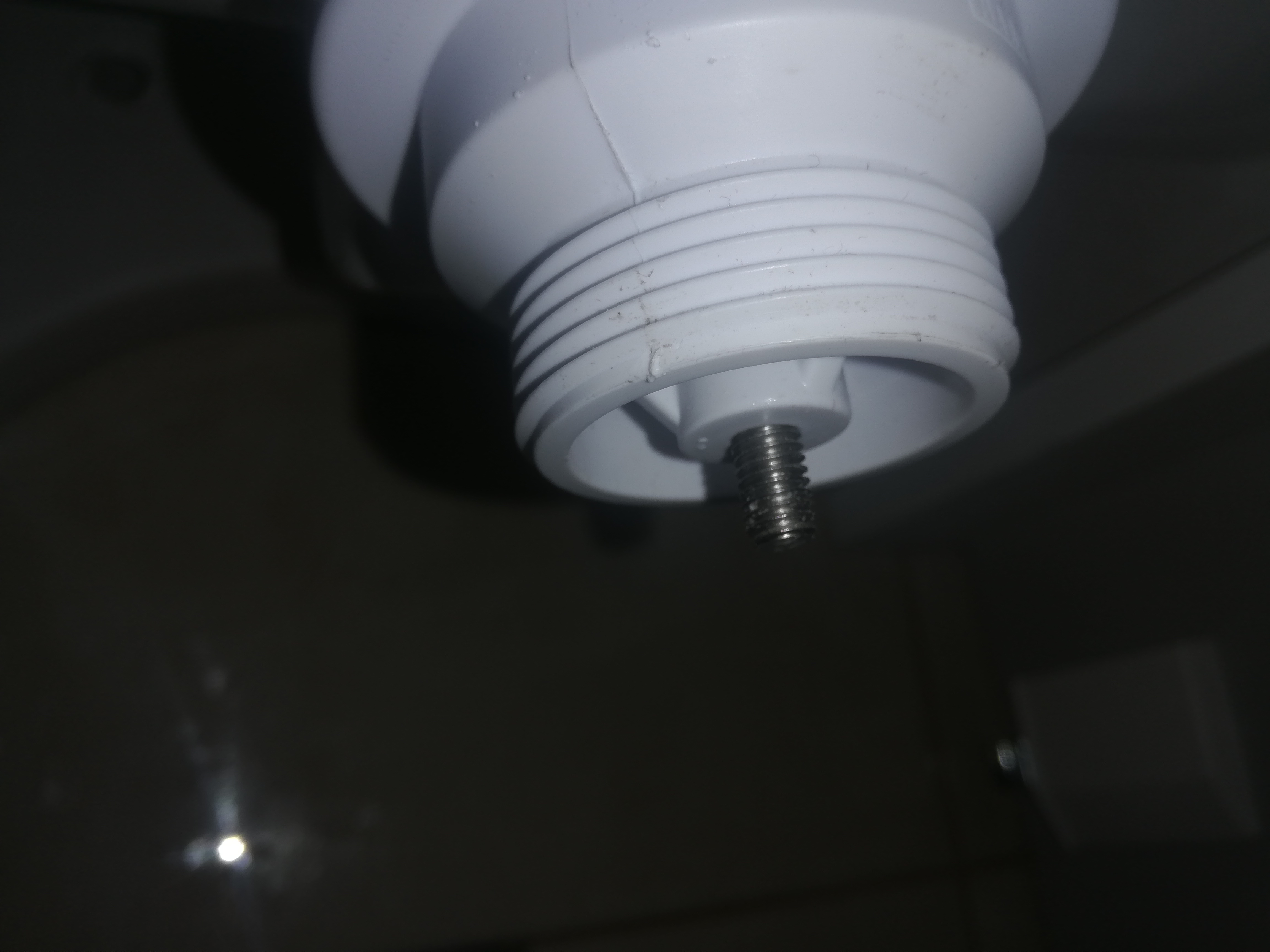

у меня есть такой сифон в не эта прокладка на выпуск не пойму в чем причина но прокладка не дает закрутить гайку к сифону. ни у кого такой проблемы не было?

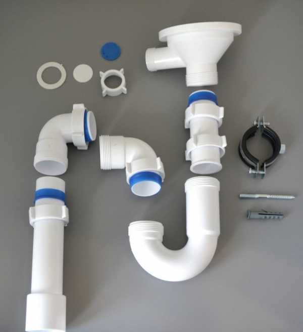

Maikee, потому что эта прокладка в другое место. Судя по её наличию на фото, где-то внутри сборки её не хватает :)
Конусные прокладки ставятся в те стыки, где гладкая труба входит в раструб с наружной резьбой. Вот тут куча таких стыков, видно ещё куда должен быть направлен конус:

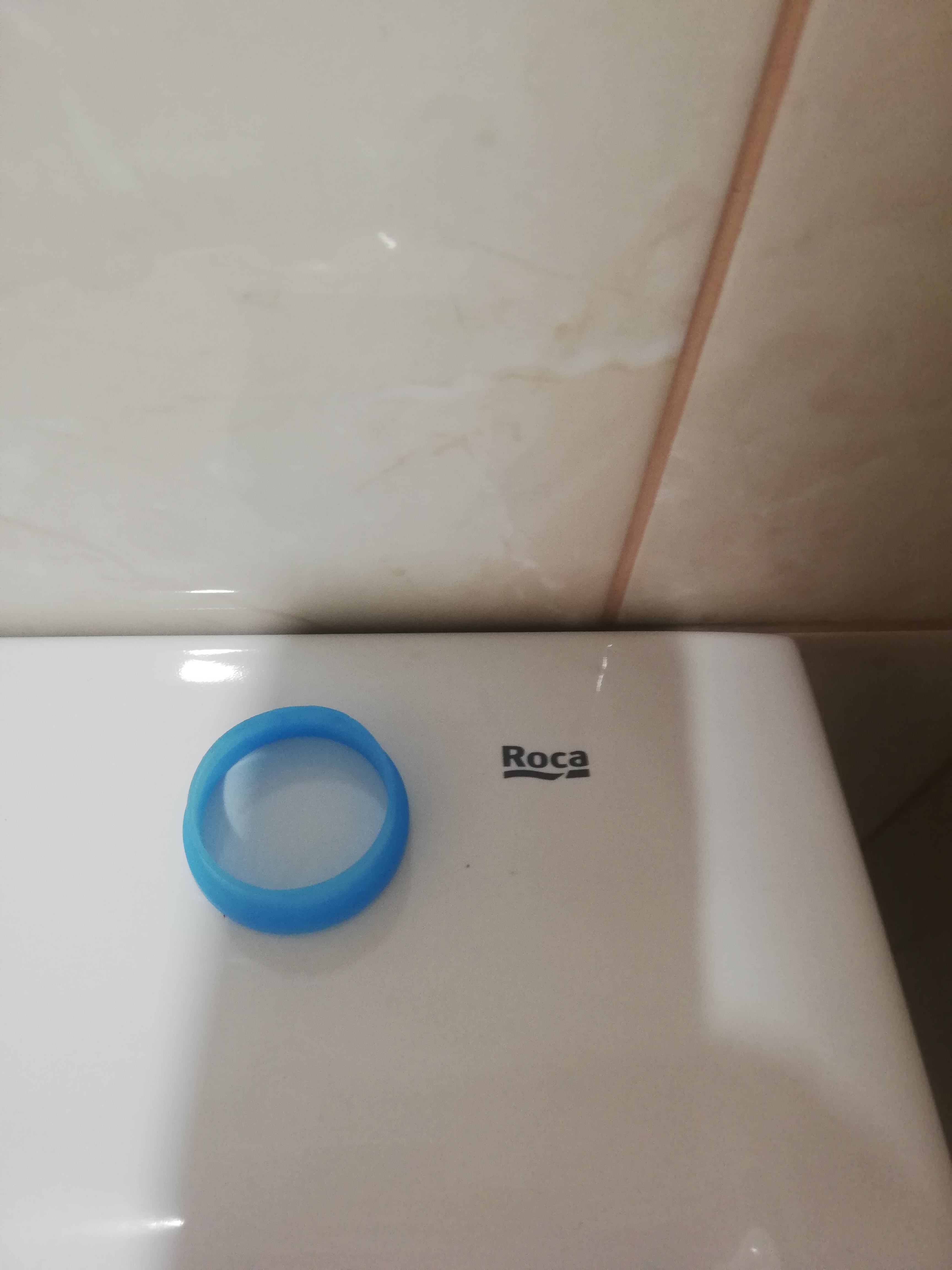

Mazayac, спасибо, но у меня все конусные, все черные кроме одной синей. А какую прокладку тогда к выпуску сифона? ее покупают отдельно?

К выпуску умывальника всегда встречались соединения с плоской прокладкой. На фото выше трубка после выпуска должна быть перевернута. Иначе стык с конусом идет против потока, а это черевато большей вероятностью зацепить грязь и засориться. По компенсаторной части следующего элемента это тоже видно, что деталь перевернута.
Конические прокладки тоже разные бывают. Если выпуск и сифон не из одного комплекта, то надо в магазине подобрать такую коническую прокладку, которая подойдет в это соединение. Просто взять все разные на нужный диаметр и подбором установить. После сборки слить полный умывальник воды - капель нет, значит порядок, больше само не потечет, если руками не расшатывать.

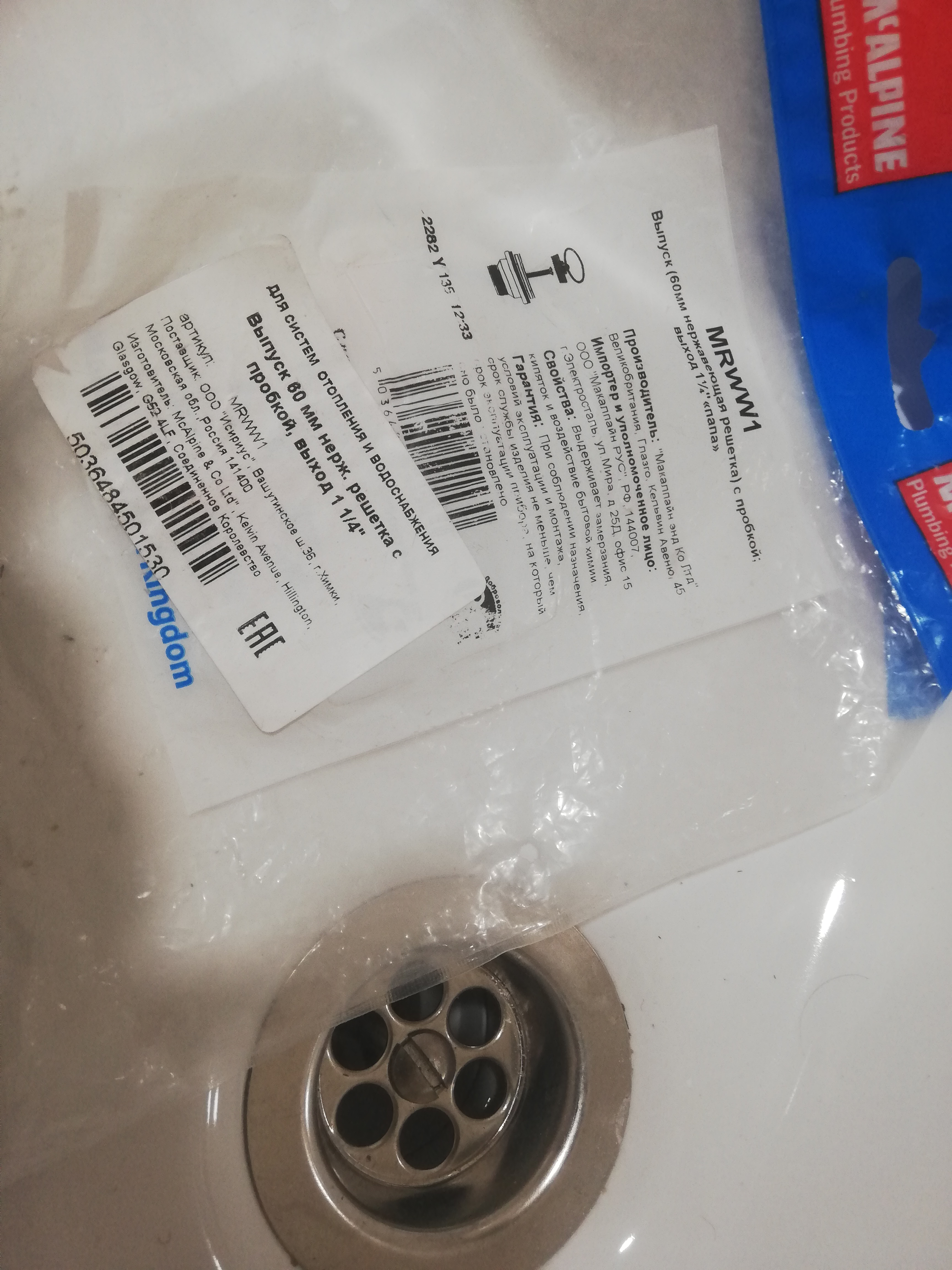

Maikee, если Вы спрашиваете, какую прокладку к выпуску - так покажите этот выпуск. Желательно вместе с тем концом сифона, который к нему прикручивать будете. Фото, крупным планом.

15.06.2021 в 10:32:29
Mazayac, вот такой

15.06.2021 в 12:11:55

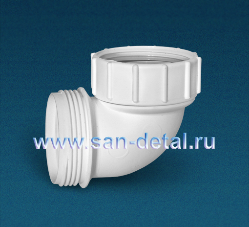

Выпуск не предназначен для конической прокладки. Купите что-то похожее на это (или в составе простейшего сифона) под ваш диаметр: случайный пример отсюда

Maikee, чёрт, Вы умудрились где-то взять сифон, который не стыкуется с обычным выпуском. И вообще ни с чем не стыкуется, с гладкой трубой, например.

Maikee, я вам показал как деталь которая исправит вашу ситуацию выглядит и как она называется. Теперь включаете голову и ищете ее за устраивающие вас деньги. Хотите отдельно, хотите в составе изделия-донора. Либо выкидываете все в коробку с запасами и покупаете новый сифон полностью вас устраивающий.
