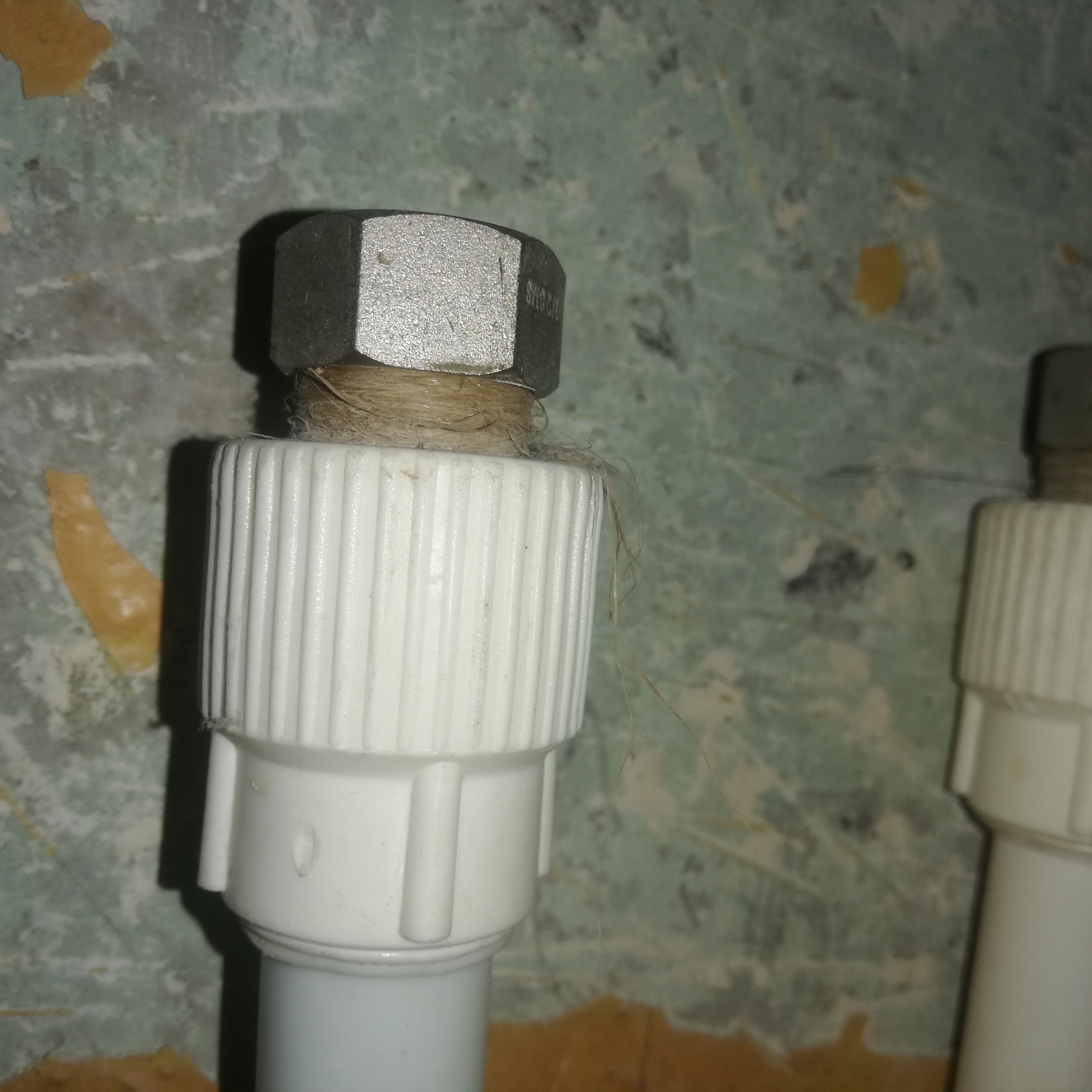

Mazayac, спасибо. Сейчас нахожусь в другом городе, хочу поставить умывальник. Смеситель грое 3/8, водорозетки наружные, шланг как обычно почему то не дотягивается до водорозеток.
Вижу два варианта. 1 - шланг гайка -гайка, переходник наружная резьба 1/2 на наружная резьба 3/8, далее шланг смесителя https://www.obi.ru/shlangi-v-metallicheskoi-opletke/podvodka-dlya-vody-gibkaya-masterflex-g-g-50-sm/p/4104584 https://www.obi.ru/fitingi-s-rezboi/nippel-latunnyi-perekhodnoi-valtec-1-2-kh-3-8-/p/2787513 2- шланг гайка -штуцер, переходник внутренняя резьба 1/2 на наружная резьба 3/8, далее шланг смесителя пока склоняюсь к первому варианту. Я так понимаю, что в первом варианте не нужна фум лента , лен, тангит и т.д. поскольку гайки на шланге с прокладками. Во втором варианте без тангита фум , и т.п. не обойтись?

Maikee, если из двух зол выбирать меньшее, то да, первый вариант быстрее.

Не лучше ли вместо шлангов навернуть удлинители?

Вадим М, Лучше (не забывая о крепеже, разумеется), поэтому Mazayac и написал
Mazayac написал: если из двух зол выбирать
Ещё лучше-переварить трубы (удлинить). Ещё ... Но после недавней эпопеи с близнецом, меняющим кухонный смеситель :popcorn

В прошлый раз при аналогичной проблеме Maikee сказал, что не умеет варить полипропилен. А навернуть удлинители и закрепить их хомутами к стене точно сможет.

Да много чего не умею, что-то стараюсь научиться делать, когда появляется необходимость, что-то не имеет резона осваивать-надо нанимать. Естественно, надо иметь представление-за что платишь деньги. Кстати, прекрасный повод научиться варить ППР-не согласны? Аренда сварочника, два бочонка и кусок трубы обойдутся не дороже, чем удлинение шлангами или удлинителями с крепежом. А если "утюг" тупо купить, учитывая его необходимость, то нормальная переделка оказывается откровенно дешевле.

Спасибо всем, жаль не успел поставить. Но все же спрошу, чем плох шланг? допустим шланг грое 35 см я добавил 30, протечка же всегда возможна даже на участке шланга грое? чем эти 30 см рискованнее чем 35 см?

Maikee, пошуршите по сети, посмотрите типичные аварии гибкой подводки. Исключим случай старого шланга, где резина просто задубела и рассыпалась. Остальное - лопнувшая гайка, отгнивший штуцер, некачественная прокладка. Посчитайте, сколько этих элементов в одном шланге, а сколько в собранном из двух.

Maikee, наверное, вероятность меньше. Намного меньше, чем в том шланге, которым его удлинняют, чтобы дотянуться до водорозетки. С учетом того, что сейчас я вижу смесители этого производителя с несьемной подводкой, выбора способа надежного подключения особо нет - только наращивание трубы.

Съемная. В сервисе. За деньги замена на медь. Или купить ключ съемник https://vannamoskva.ru/products/demontazhnyj-klyuch-grohe-19132000 и медные подводки в сервисе.
