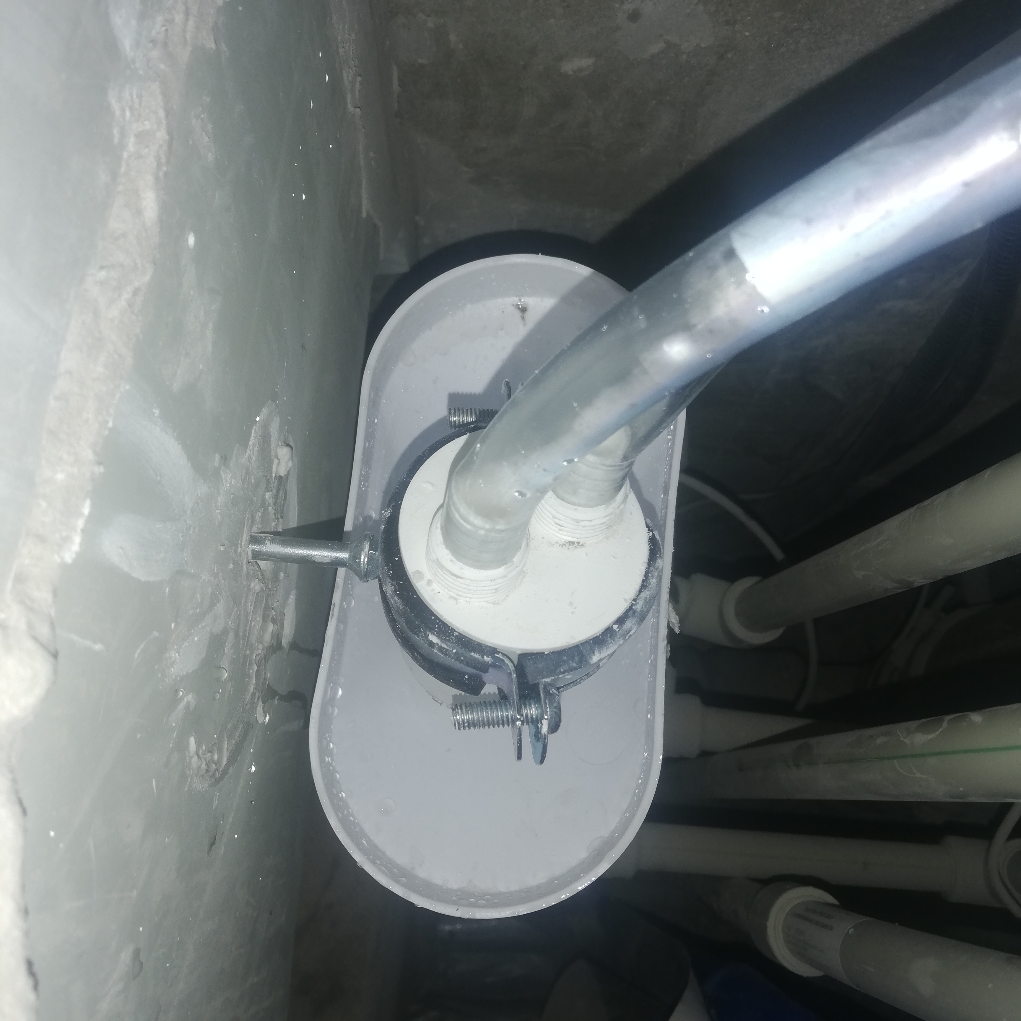

Maikee, если делать идеально - выше переставьте хомут, чтобы между верхом воронки и торцом переходника появился зазор миллиметров 20. Как на моём эрзац-наброске с предыдущей страницы. Сейчас, похоже, их уровни пересекаются.

Mazayac, спасибо. Выше никак не могу, шланг гнется, тогда фильтр поднимать надо...
