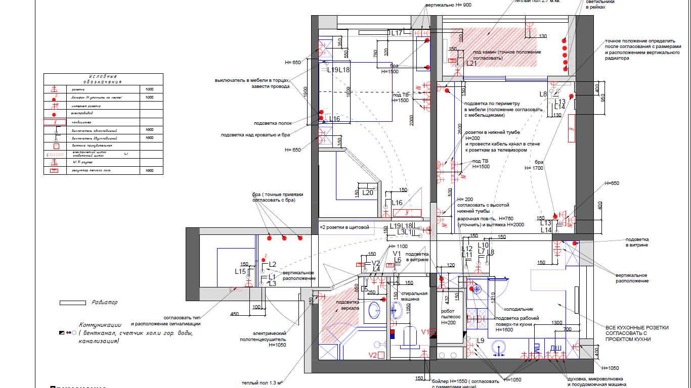

Добрый день, планирую начать делать электрику в новострое. Ну и перед началом лучше взять совет у жильцов форума. Исходные данные 2к около 70 метров, есть дизайн проект такой же планировки. Стены в основном ж/б.
  1. Коробки. Делать без коробок так понимаю расход кабеля чуть ли не в два раза выше. Делать с коробками, я консервативен и сомневаюсь в их расположении под натяжным потолком. Может заморочиться и выбить коробки в газобетонных частях комнаты. Не знаю как лучше.

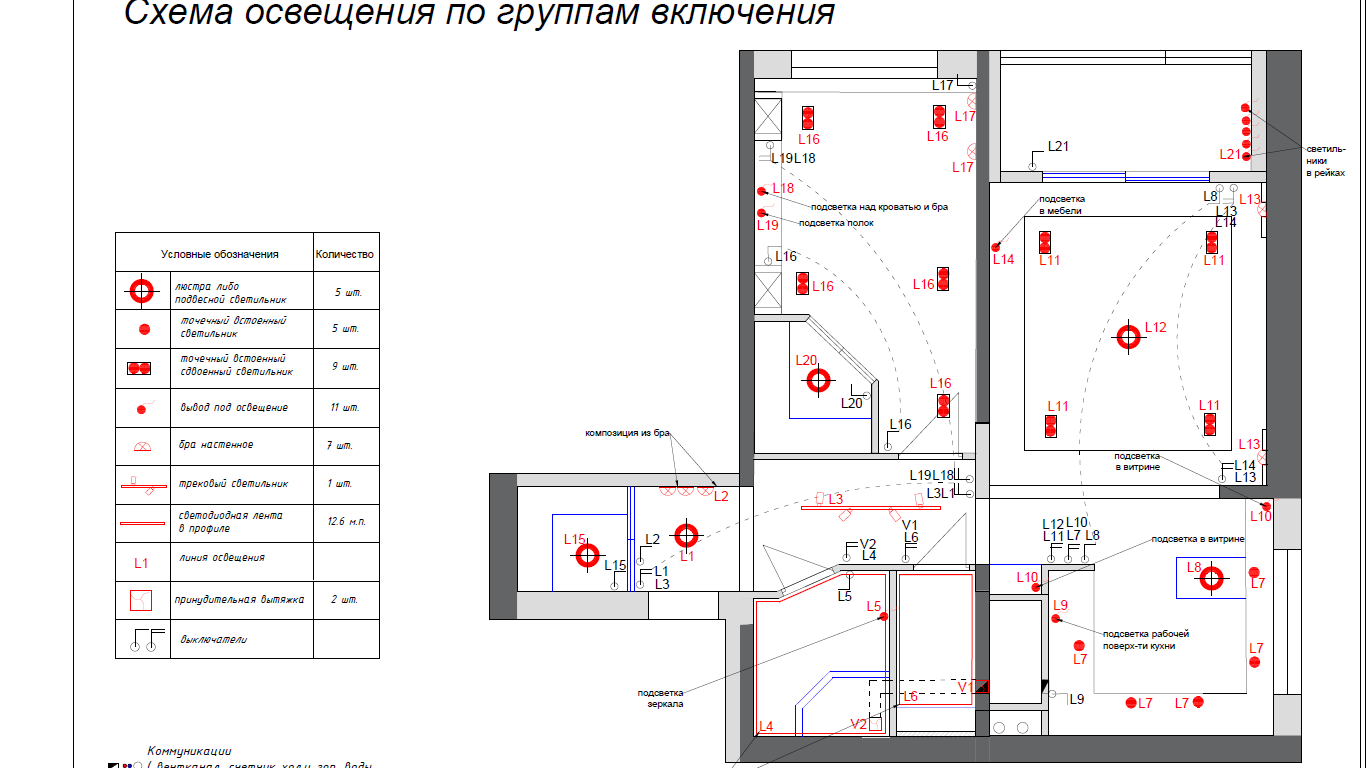

  2. Освещение, в дизайн проекте у меня принцип по периметру точечное и центральный светильник в каждом помещении. Может и норм, а может и избыточно, не могу себе это представить вживую. Я фото прикреплю, может подскажите следовать ли полностью документу или внести свои правки. Что в санузле лучше (6 метров) точечное или один центральный? Не смотрится ли точечное дешево и нужно ли его включение дробить, например двойной выключатель чтобы работал на половины комнаты.
  3. Блоки под телевизор, высота 1500, не сильно высоко? Если я телевизор туда не подвешу, будет нелепо такой блок выглядеть над кроватью например)
  4. Выделенные розетки планирую под холодильник, стиралку, бойлер, два кондиционера, плиту, посудомойку.
Исходя из схемы и возвращаясь к первому вопросу, если коробкам быть, то сколько их нужно.
Санузел у меня совмещенный без всяких лент, а остальное такое же. Так как я не силен в современных ремонтах, собираюсь придерживаться дизайна, но не хотелось бы допустить ошибки в столь важном деле.

Двойной выключатель тема. Действительно очень нужное решение. Так проще будет подобрать светильники на все случаи жизни. Даже чаще не нужен яркий свет - он нужен, но редко ... очень редко. Насчет ТВ - дело привычки. Но удобнее когда он на высоте около 90 см. Закидывать голову вверх неудобно. В кинотеатре наоборот вниз смотрим на задних рядах, а на первых рядах спрос нулевой. Наверное, не случайно.

Не ставьте розетки. Провода в установочных коробках оставляете, коробки закрывааете крышками и шпаклюете. Созреете до телевизора - прорежете обои, откроете коробки, поставите блоки. Я точно так же поступал с выключателями, когда не было определенности с какой стороны двери он должен быть. Один поставил, с другой стороны провел дубль и заклеил. Через 5 лет в детской прошла перестановка мебели и выключатель переехал на другую сторону.

Да тоже думал заштукатурить их и всё. Правда за такие фальш розетки платить надо) Но полтора метра это наверное навесной телек, если на тумбе обычной стоит что мешает на 90 а то и 30 заложить. Я вообще не уверен в этих навесных, не хочется чтобы электрика определяла расположение мебели, а был ход подумать впоследствии что куда. В таком случае наверное универсально по две розетки во все углы комнат и думай себе впоследствии.

SergSB написал: Двойной выключатель тема. Действительно очень нужное решение.
Решение нужное, но вот я, имея три двойных выключателя в квартире, за 7 лет так и не смог нормально запомнить какая клавиша за что отвечает - регулярно путаюсь.
SergSB написал: Даже чаще не нужен яркий свет - он нужен, но редко ... очень редко.
Это индивидуально. Мне в последние годы стало не хватать света - все время хочется сделать поярче, хотя раньше такого за собой не замечал.

Захарка написал: Решение нужное, но вот я, имея три двойных выключателя в квартире, за 7 лет так и не смог нормально запомнить какая клавиша за что отвечает - регулярно путаюсь.
Тут дело в порядке. Ближняя ко входу - самый главный/наиболее часто нужный свет, а именно не яркий. Но это индивидуально. Да - можно поставить 2 одинарных. Это тоже решение, но оно хорошо когда вместе 2 света одновременно не включают. В зале поэтому у меня 2-х клавишный = мне обычно нужно или немного света или сразу 2 включателя на максимум. Тоже самое с с/у.

  1. Однозначно не верно ни первое утверждение, ни второе. В целом, расход кабеля меньше при коммутации в подрозетниках, однако есть ряд случаев когда коробки сильно экономят кабель. Здесь надо смотреть по месту что оптимально.
  2. В целом точечное освещение как основное это плохо, очень плохо. Слепит глаза и тёмный потолок. Я бы рассмотрел варианты, а точечное - там где нужна подсветка зон.
  3. Зависит от того как вам удобен телевизор. Мне сложно вам что-то сказать. Если будет центральный тв с какой-нибудь приставкой, заложите канализационную трубу 40-50 между верхними и нижними подрозетниками для протяжки кабеля в будущем.
Вы сами разводку будете делать? Если нет, найдите на форуме известного в этом разделе электрика - он вам все сделает оптимально.
Квартирная электрика гораздо проще, чем многие о ней думают.
