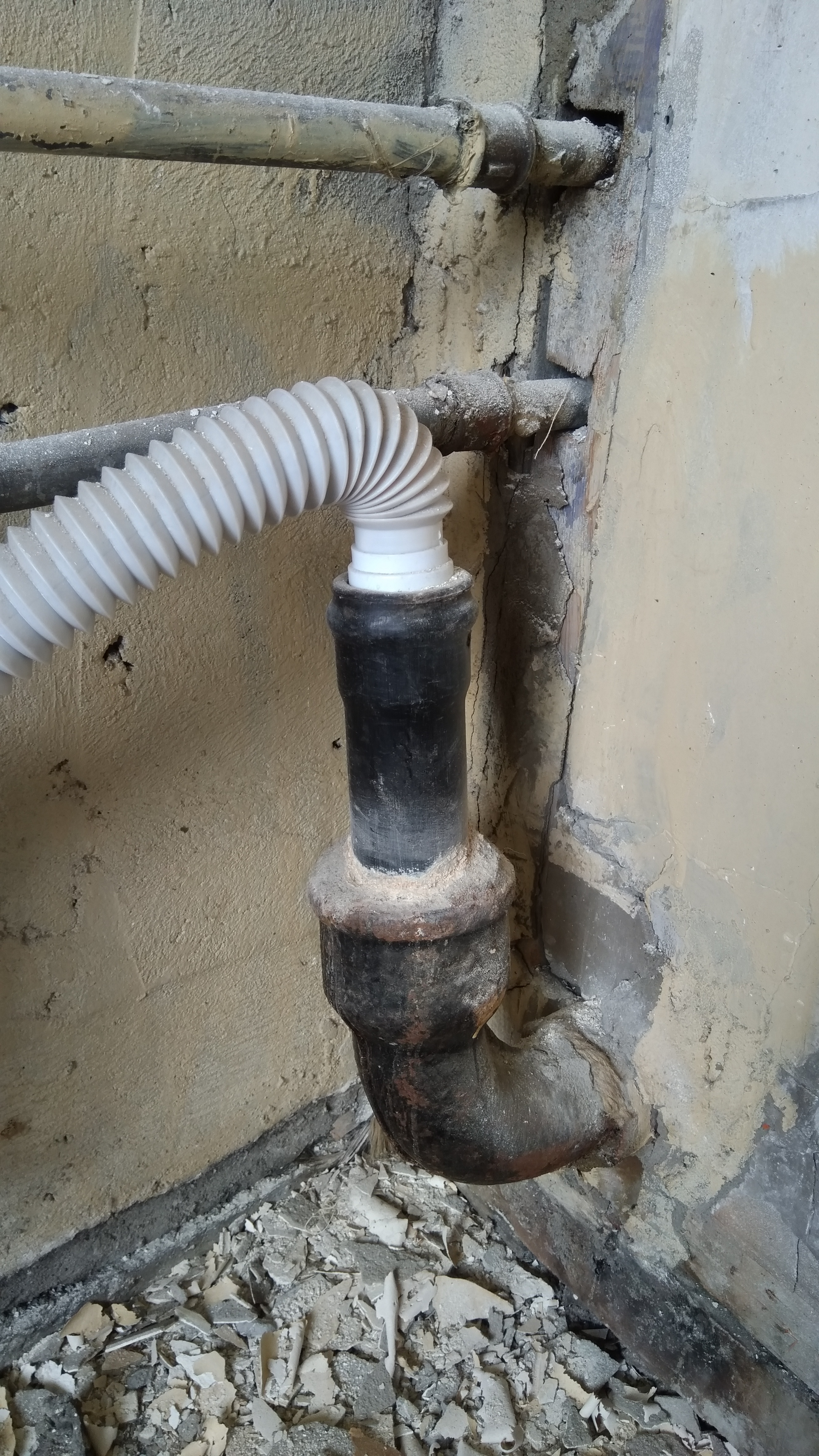

Здравствуйте, уважаемые.
Есть вот такой, обустроенный советскими строителями переход с чугуния на черный пластик тех времен, диаметром 50 мм с манжетой на 40 мм в окончании:
И все бы хорошо, но торчит это сооружение на полметра от пола, в связи с чем есть желание сделать порт для слива будущей кухонной мойки хотя бы миллиметров на 100 пониже.
Заделана пластиковая труба в раструбе хорошо, не течет и не шатается. Раструб обмазан цементом, непосредственно вокруг пластиковой трубы возможно сера, по крайней мере налипшая на нее субстанция цвет имеет желтоватый. Возраст хозяйства лет примерно полста.
Как бы здесь осуществить задуманное наиболее беспроблемно?

TAB,
Спилить от пластика сколько надо и использовать восстановитель раструба.
https://san-detal.ru/vosstanovitel-rastruba-dlja-truby-50-mm-1051149-2471703-p-3991.html

Alexey_Spb, о, это просто и гениально, спасибо!

Я извиняюсь....не порадую, вас к сожалению
Труба 48 на фото. А восстановитель 50 ;) Вытаскивать отвод надо из тройника. Он заросший скорее всего, это же кухня. Себе проблем создаете, если не вытащить и не заменить на пластик

а стандартный переход ПВХ на чугун уже не в моде ?

master.msk написал: Труба 48 на фото. А восстановитель 50
А феном разогреть эту трубу на 48 не поможет?

master.msk написал: Вытаскивать отвод надо из тройника.
Ага, а если стояк 50, то и полностью его поменять.
Это ещё уметь надо. ;)

AndyMirror, с чугунными технологиями мне до сих пор не приходилось сталкиваться. Но опыт подсказывает, что граблей тут может быть много. Потому и создал эту тему.
Если вы обо всем лежаке из тройника стояка, то это не вариант. Вернее вариант конечно, но не сейчас.

TAB написал: граблей тут может быть много.
Да. Поэтому прежде чем что-то делать надо всё проверить и уже по месту посмотреть что проще сделать.
Правильно вынуть чугунный уголок и через муфту забить обычную серую.
