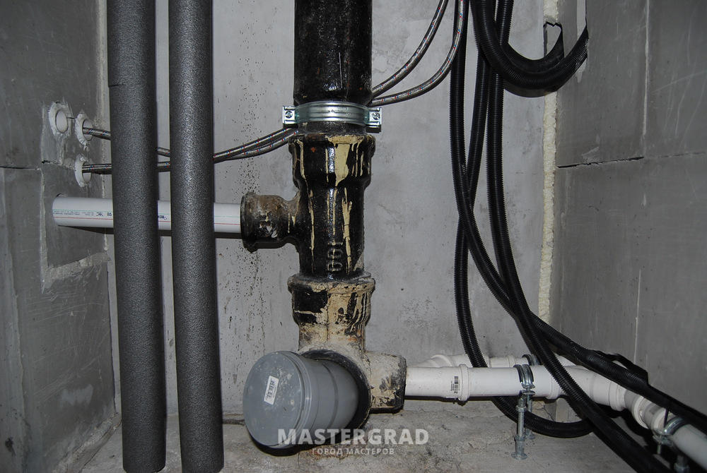

master.msk написал: Вы о чем?
собственно о работающей системе автора которому вдруг ? захотелось на 5 см "пониже" там будет пониже судя по всему...
master.msk
master.msk
master.msk
Регистрация: 20.11.2008
Сообщений: 17395
18.10.2020 в 12:03:00
fhntv, вы видели эти отводы? Не на картинке. Внутри. Корявые заросшие отводы. Трос и вантуз будут вашими лучшими друзьями на долгие годы.

master.msk написал: вы видели эти отводы?
жил в такой квартире. не было никаких проблем, диаметр отводов делает применение троса редким , крайне редким и самое главное - не это беспокоит автора вовсе а некая высота которую он хочет снизить

18.10.2020 в 13:00:40
Правильная высота канализации для кухни - 250 от чистого пола.

18.10.2020 в 13:20:57
master.msk написал: Корявые заросшие отводы. Трос и вантуз будут вашими лучшими друзьями на долгие годы.
Скорее всего так, но, пока эти годы еще не наступили, трогать лишнего там совершенно не хочется. На фото кухня, а торчит это дело из кабины санузла. Прямо из-под большой чугунной ванны. Далее отвод на раковину СУ и только потом стояк. Пока оно как-то работает, трогать его будет себе дороже, как мне кажется.

18.10.2020 в 13:21:53
поскольку добрых намерений значительно больше, чем добрых дел, недостаточно лишь намереваться сделать доброе дело без осуществления этого намерения
250 из -за возможного измельчителя. Вы еще и измельчитель хотите?

18.10.2020 в 13:34:48
TAB написал: трогать его будет себе дороже
даже можете предварительно уточнить у санты стоимость замены чугунного тройника в стояке канальи чтобы иметь ясное представление о цене вопроса в случае ошибки судя по прошлым темам где то в районе 20-30 тыр руб

18.10.2020 в 14:00:50
master.msk написал: 250 из -за возможного измельчителя. Вы еще и измельчитель хотите?
Нет, измельчителя там не будет. Но будет отвод на СМ.
И я тоже думаю сейчас на предмет такой организации слива, чтобы не трогать это дело вообще.

18.10.2020 в 14:28:57
20-30 тыр руб
У мышей страшнее кошки зверя нет Что вы несете? :) Там каболка без раствора видна Всю канализацию, до стояка, не обязательно разбирать, хотя не понятно зачем тогда было все затевать. Стояк точно не нужно трогать, если он нормальный. Отвод на фото вытащить из раструба, даже если он на сере, что маловероятно, минут на 30 работы максимум. Даже если выпиливать его изнутри саблей
