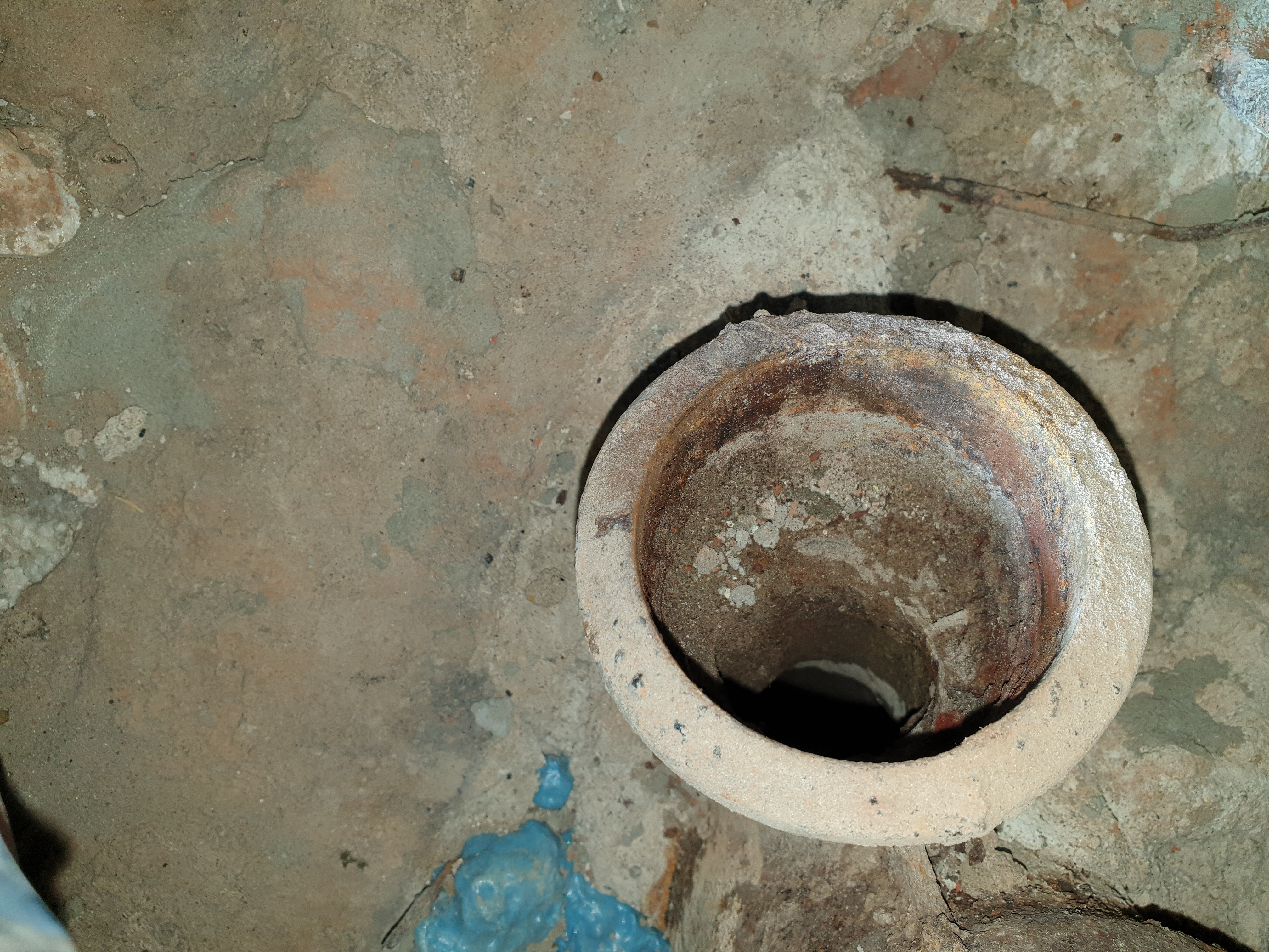

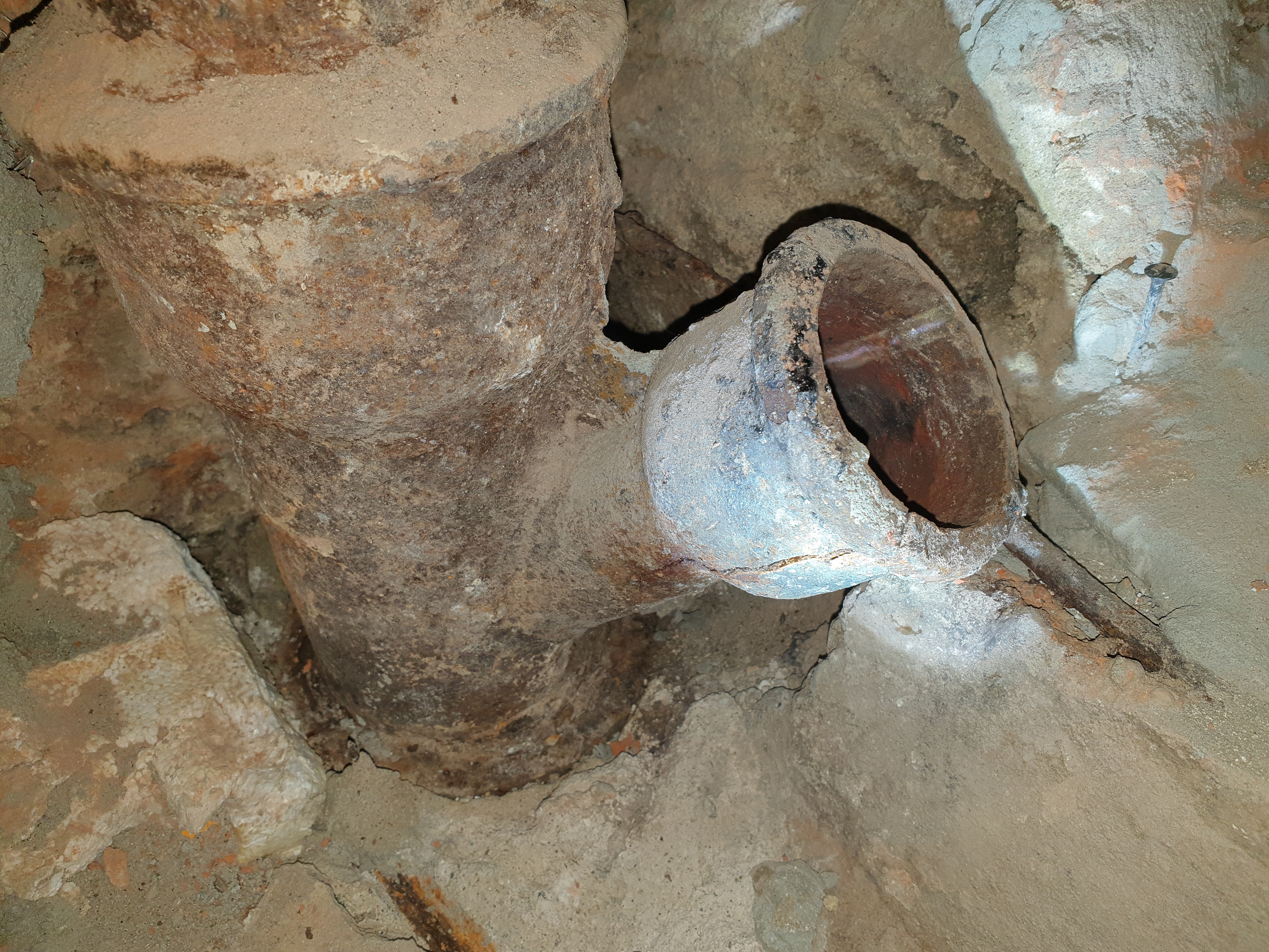

master.msk написал: Что вы несете?
это принес автор соседней темы которому некий "мастер" вывалил тройник вместе с уголком попутно данный ценник ему озвучил местный санта после чего автор запросил помощи на предмет " как бы все это замазать, забетонировать, залить обратно" всегда надо иметь вариант Б на случай если что то пойдет не по плану

18.10.2020 в 14:55:33
fhntv, ломать не нужно, они могут быть в аварийном состоянии, аккуратно надо. Сантехник, каким бы жековским он ни был, не будет ломать отвод. Демонтажники ломают отводы. В соседней теме не факт, что было так, как пишет автор, отводы и стояки часто уже с трещинами

18.10.2020 в 15:07:28
master.msk написал: отводы и стояки часто уже с трещинами
о чем и речь, это может быть пренеприятным сюрпризом при расчеканке

18.10.2020 в 15:21:04
fhntv, трещины старые видно, что они старые, см.фото, опасаться надо наемному работнику, что ему предъявят претензии. А для собственника квартиры это не принципиально, сразу отвалится или чуть позже, если трещина появилась, она будет расширяться ржавчиной. Можно только заморозить процесс, исключив попадание в нее воды. Так же и местные организации найдут тысячу предлогов, чтобы не делать бесплатно. Поэтому надо все делать смело. Но аккуратно. А не долбить почем зря.
