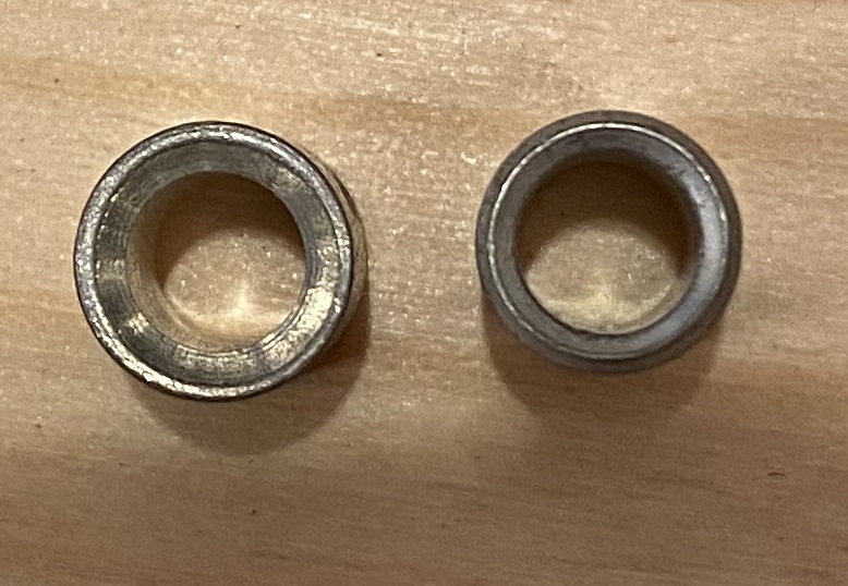

dokar,
Конкретнее , чтобы не нарваться . Антиреклама на форуме вроде не запрещена ? Радость
Слева - Klauke (по DIN), справа - китайская говногильза. Обе 10 мм2.
Сейчас я уже не скажу ее код заказа, валяется у меня уже года два, когда прораб по ошибке купил для заказчика не те гильзы. Продается это гавно в электромонтаже и на рынках тоже встречается (есть подозрение что на рынках под видом гильз продается почти 100% это гавнище).

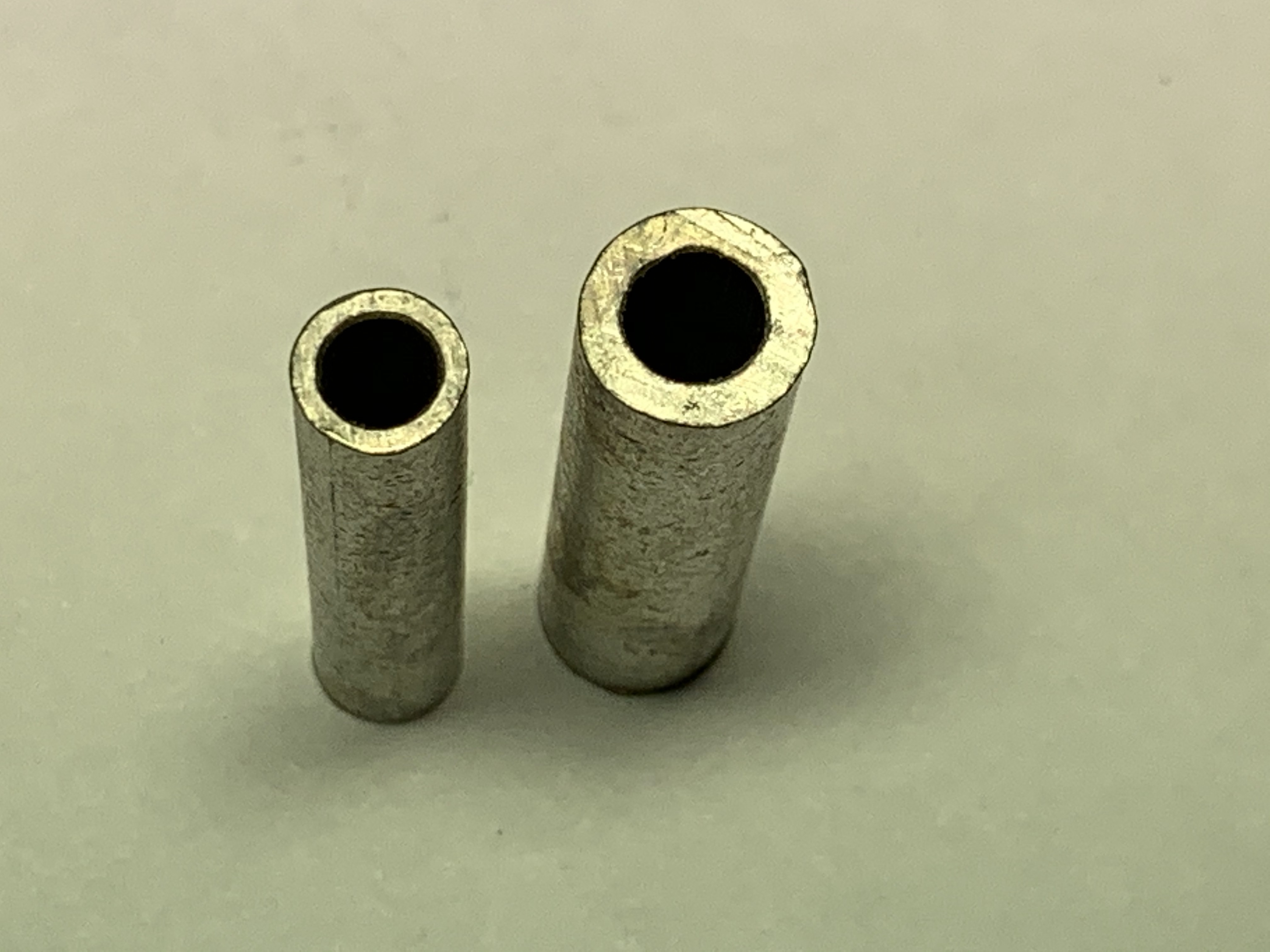

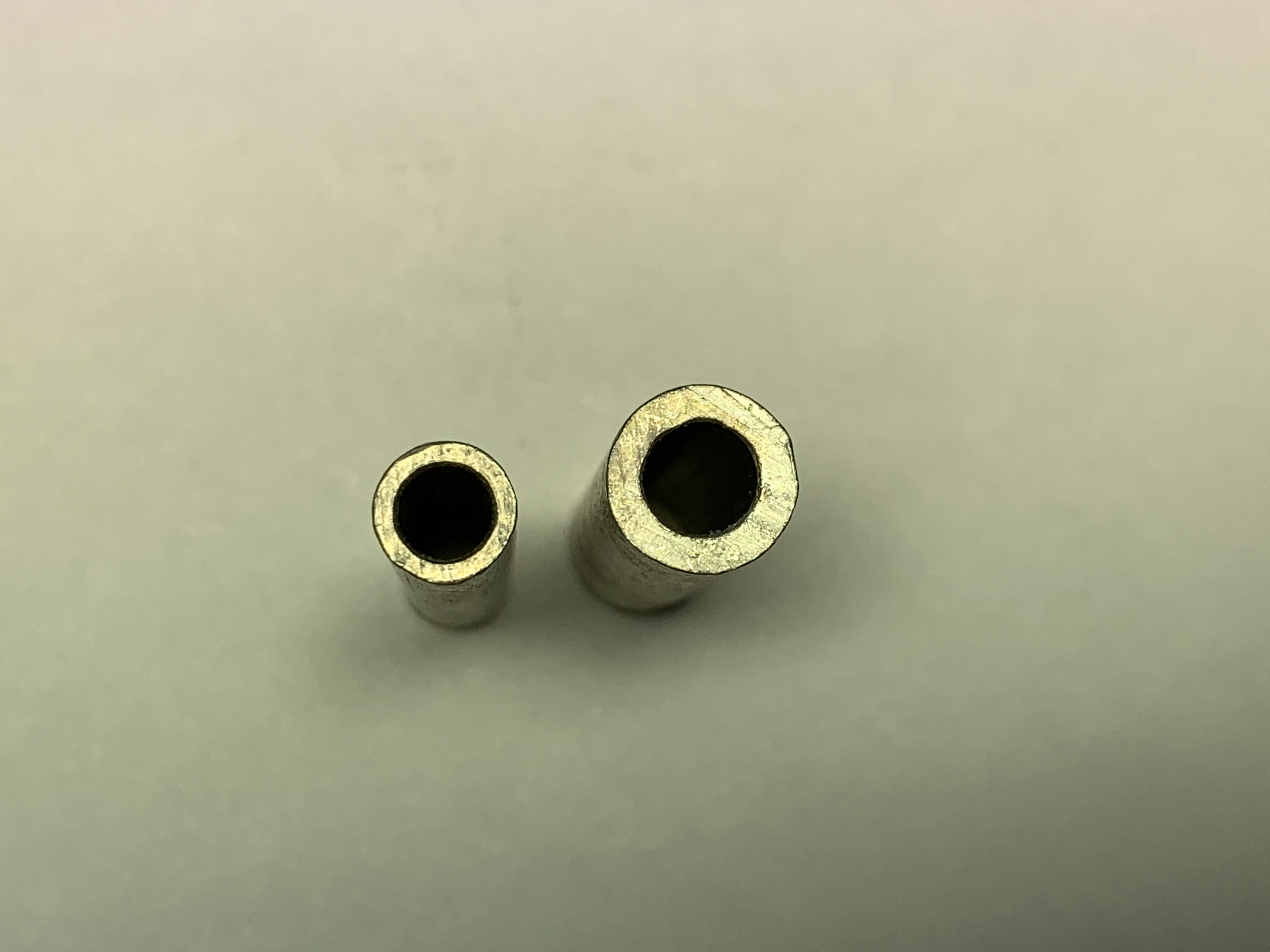

А что скажете про гильзы из Леруа?
Alexey_Spb
Alexey_Spb
Регистрация: 08.10.2014
Сообщений: 3361
22.10.2020 в 20:40:25
Fizzik, думаю что такая же дрянь, как и абсолютное большинство и того что продается в Леруа в разделе "Электрика" (разве что кроме брендовых АВ, подрозетников, гофры и т.д.).
Но лично я их не видел. Так же сравнить бы в одном масштабе с чем-то еще образцовым.
На сечение 10 выглядят хотя бы потолще вышеприведенных китайских (хотя эти тоже китайские 100%).
Они имеют очень странную длину - 30 мм. Для соединения встык такая длина не нужна, а для наращивания проводов - норм, наверное, но лучше больше чтобы было расстояние между прожатиями.

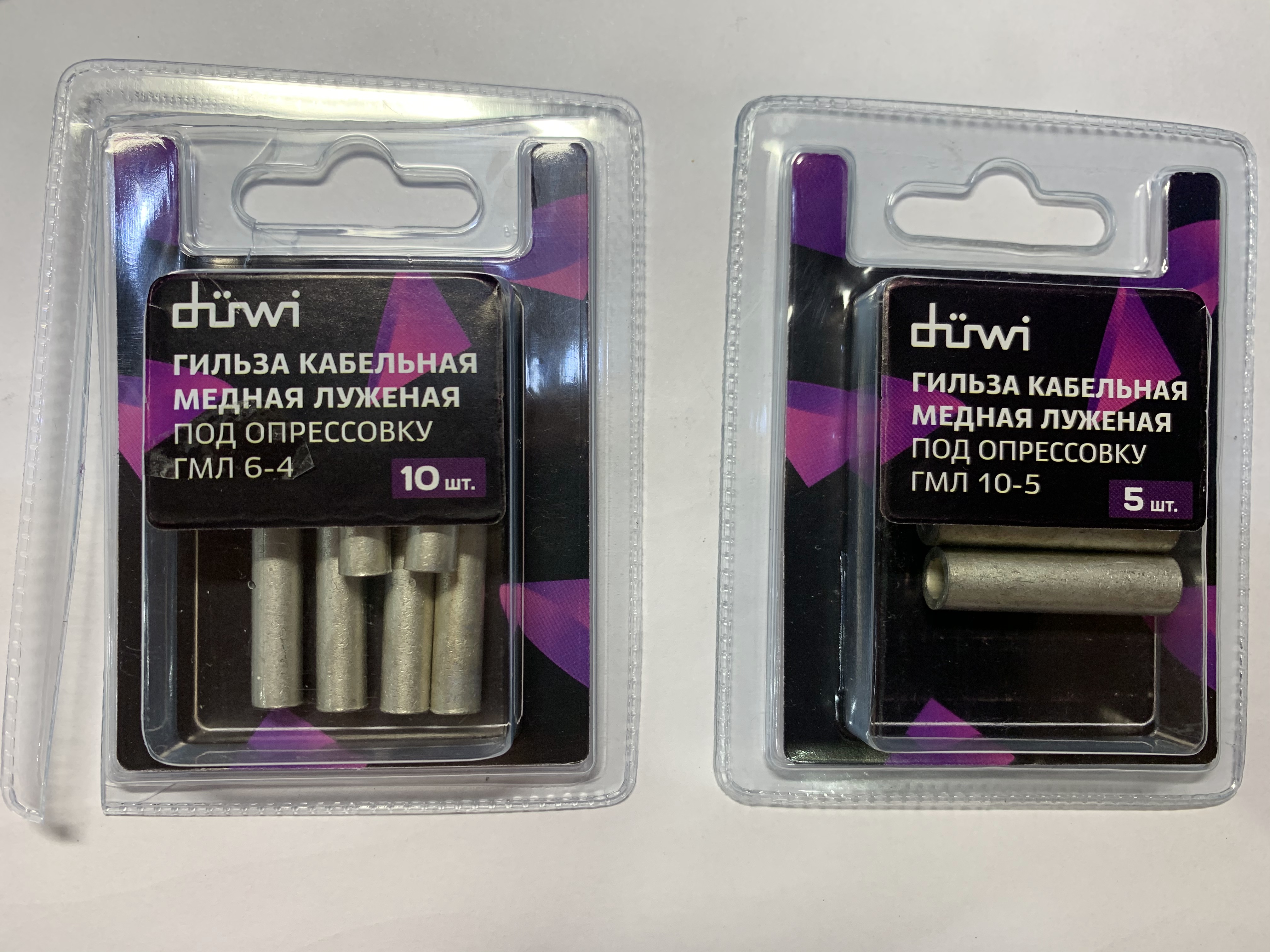

Alexey_Spb, Ну, я их взял для соединения в распаячных коробках на потолке)) Но попробую поискать у нас что либо по приличнее
Alexey_Spb
Alexey_Spb
Сообщений: 3361
22.10.2020 в 21:13:51
Fizzik, берите ГМЛ от КВТ - дешево и сердито.
Думаю, КВТ у вас торгуют. Например, ЭТМ есть вроде в Волгограде.

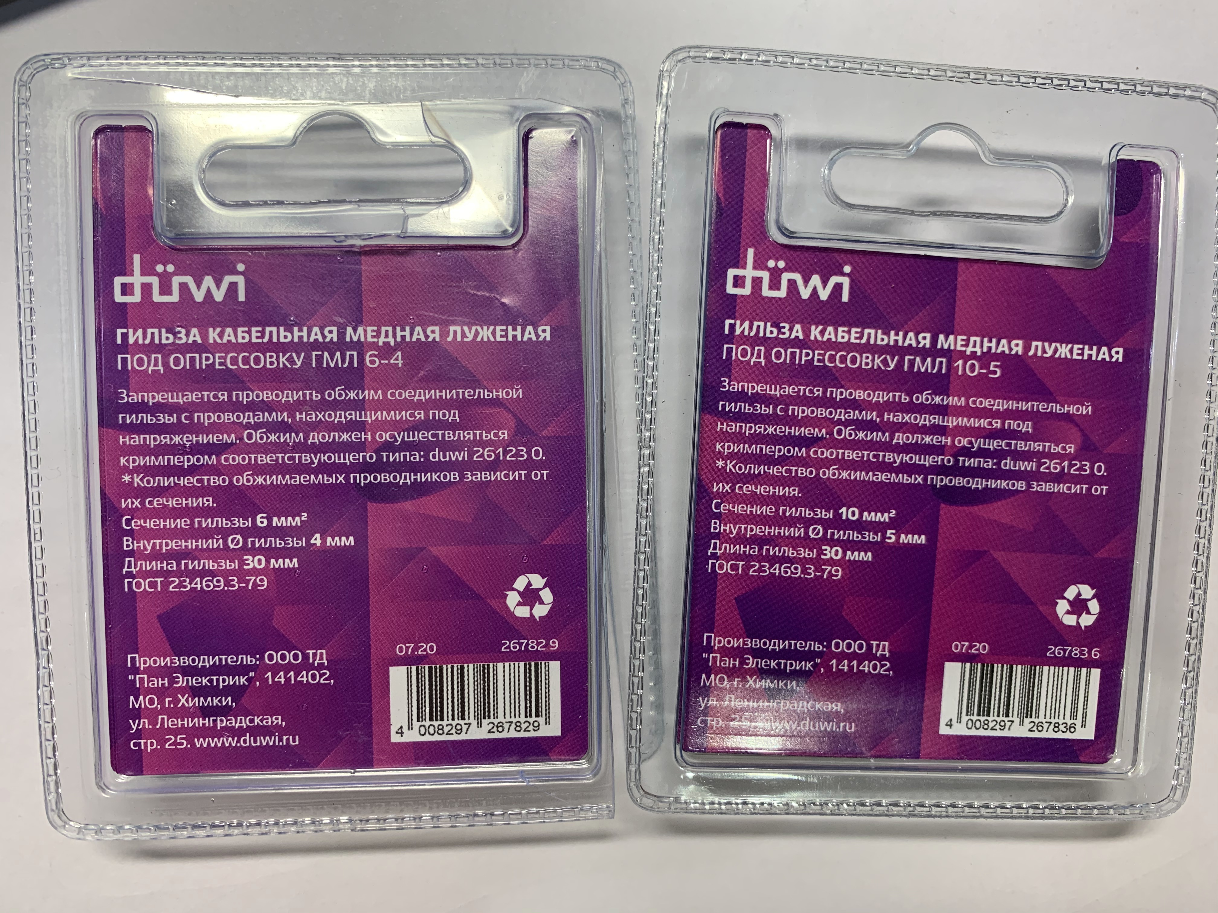

Alexey_Spb написал: Fizzik, берите ГМЛ от КВТ - дешево и сердито.
Alexey_Spb, Да, большое спасибо))) В ЭТМе нашел уже их. Только вот коротких нет там, все по 30мм. Разрезать то их можно? При условии, что соединение потом в клеевую термоусадку запечатывать.
