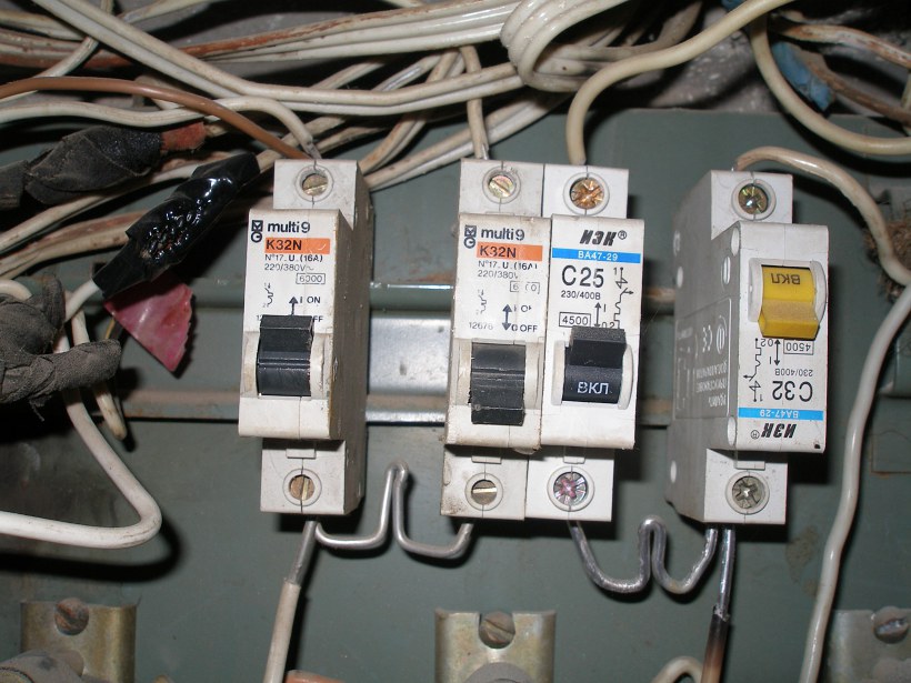

В таком месте разрывная перемычка через которую проходит приличная нагрузка (электроплита) - бред безграмотного электрика. Да и еще в одну клемму. Вторая то свободна. Итог - налицо. В квартире тестя так по кольцу через нижние розетки пропустили алюминиевые провода от спальни и до кухни. Провода были проложены под доской-паркет на лагах, хорошо что хоть вдоль стен. А в кухне и чайник, и утюг и прочая. Поотгорали все розетки, изоляция сошла местами до метра. Благо что без пожара. Делал капремонт всю эту ересь нахрен выбросил.

Veseni написал: У соседа вообще от застройщика с 95 года ноунейм автоматы стоят, только один за это время сломался.
Veseni, это как раз хорошо известные советские автоматы и французские Merlin Gerin, а не ноунэйм.
Правильные перемычки))

Veseni написал: Контакт провода в автомате нормальный.
Это очень сомнительно, особенно того провода который отходит в сторону. Вероятнее всего именно этот провод перегрелся из-за плохого контакта, а заодно подплавил автомат и конец второго провода выступающего в роли шины.
Abrikos написал: Правильные перемычки))
Несведующий не посмотрит на скобочки смайлика и сделает именно так...
