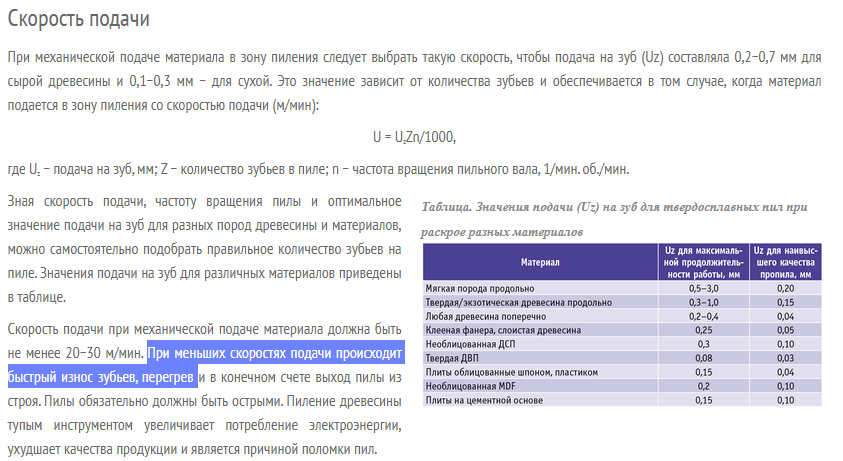

ole325 написал: Диск может быстро тупиться, может плохо пилить, быть с биением. Но отключать пилу или перегружать не может, если подобран правильно. Для продольного реза 48Т не очень.
Подача оценивается не на глаз, а рассчитывается: материал, обороты, количество зубьев, диаметр. В результате получаем оптимальную подачу, быстрее будет перегруз, медленнее будет быстро тупиться диск, т.к. вместо резки, получаем шлифовку
По видео либо тупой диск, но это сомнительно, либо не достаточно мощности для такой подачи/материала. Без оценки качества реза.

У боша в каталоге дисков простая табличка, на выходе подача в мм/мин, и допуски значительные. Если подавать медленнее, то диск быстро затупится. Даже эксперт.

Диск тупится не не пониженных оборотах, а на низкой подаче. Зубья вместо резки начинают шлифовать материал.

ole325 написал: Зубья вместо резки начинают шлифовать материал.
Не могу не спросить - и что происходит? Не о том, вы ребята, спорите. Тут же, в принципе, всё понятно как 2х2. Слишком большая подача для сочетания пила+диск+заготовка. Диск не успевает срезать материал, а пила не рассчитана на такую нагрузку, вот электроника её и выключает.

tripleup написал: Ну в моей практике таких случаев не наблюдалось.
т.е. вы в своей практике постоянно работаете с разной скоростью подачи - низкой, средней и высокой, при этом используете три различных диска, а потом смотрите статистику как часто вы их точили? Что то мне кажется, что вы просто пилите со скоростью, которая вам кажется нормальной и все, о какой практике речь?
tripleup написал: Шлиовка материала это вообще что-то загадочное
нечего загадочного в шлифовке нет, если зуб не заглубляется, то кромка не режется а шлифуется.
вот тут на стр. 66 схема от боша - ссылка
а вот про низкую подачу:
Вернемся к видео, я не знаю что он пилит, но рекомендованная подача на зуб Твëрдая древесина 0,06 – 0,15 ДСП 0,10 – 25,0 Фанера 0,05 – 0,12 Ламинированная плита 0,05 – 0,10
Обороты у пилы 5500, пускай под нагрузкой всего 3000 об/мин, по каталогу по схеме получаем для 0,05 мм/зуб скорость около 7,5 метров в минуту. А с какой скоростью пилит на видео? Длина пилы около 374 мм, его стол это две пилы, т.е. около 750 мм, начинает он пилить на 0:43, а на 0:51 диск проходит расстояние равное длине стола, считаем скорость 5,6 метров в минуту. Предположим я ошибся и длина стола 1 метр, тогда его скорость подачи 7,5 метров в минуту, это минимальная рекомендованная подача для твердых материалов. Соответственно такие материалы пилить она не может, что и показал автор видео.

еще раз, медленная подача сокращает ресурс дисков.
