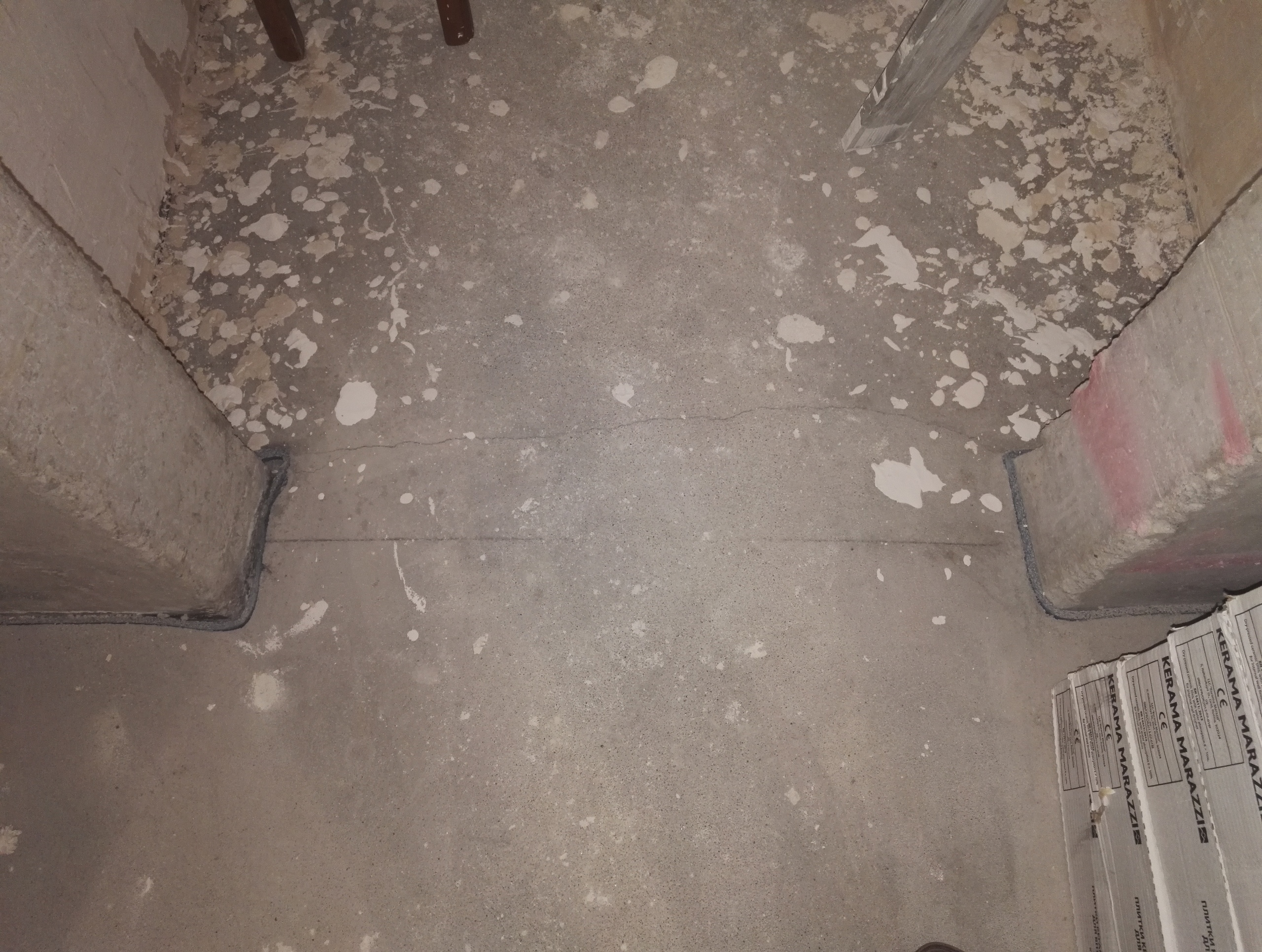

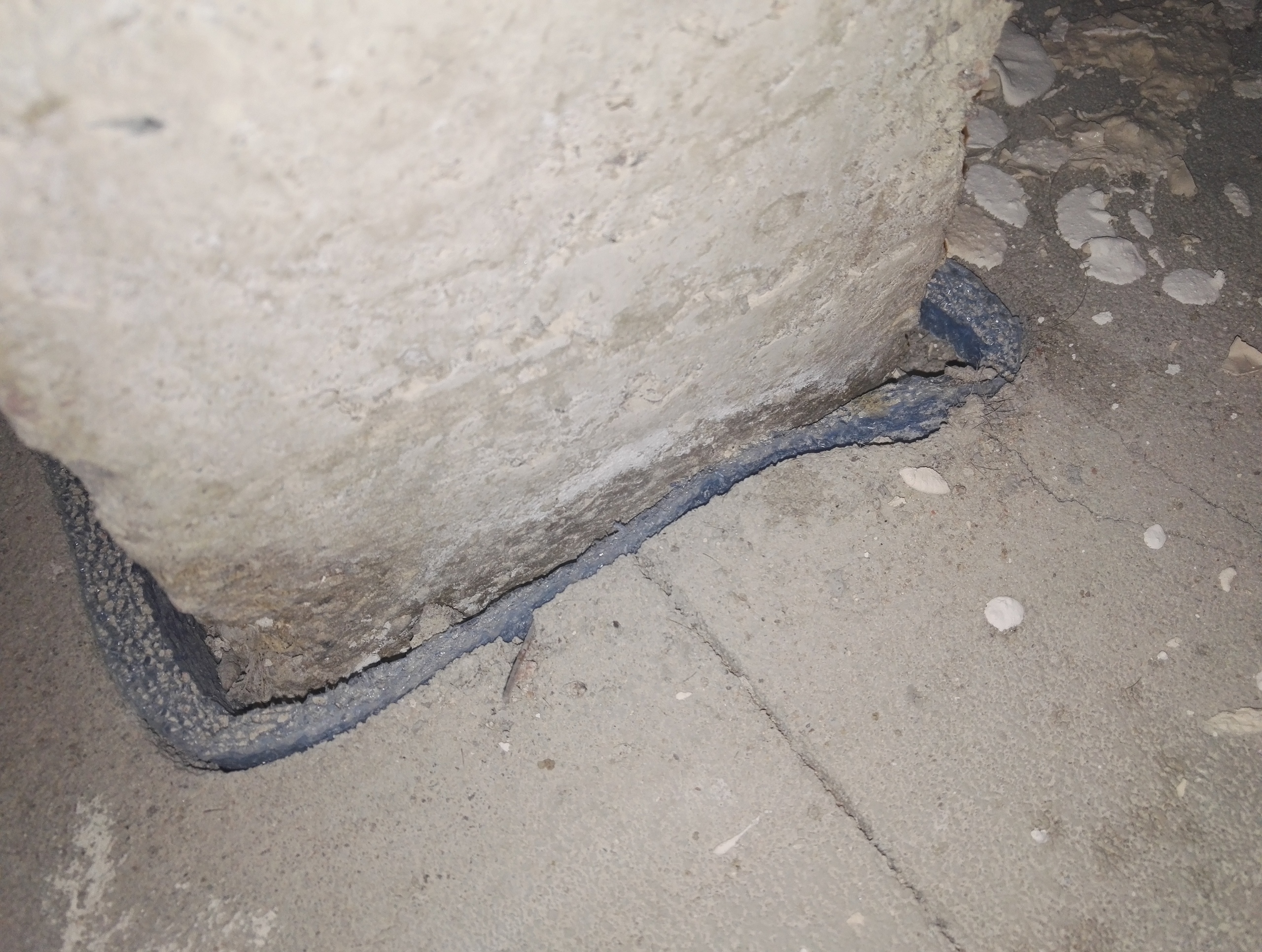

Коллеги, нужна консультация. Дано: Петербург, новый (сдан в этом году) дом кирпич-монолит. Задача: прокинуть от щитка две дополнительные электролинии. Хотел тянуть в вертикальных штробах по стенам и в горизонтальных по стяжке пола. Но при детальном рассмотрении появилось подозрение, что стяжка - плавающая. Возле стены уложена демпферная лента, на фото - дверной проём из коридора в одну из комнат:
Высота стяжки около 4 см (тыкал в щель отвёрткой), что логично, потому что там, скорее всего, спрятана разводка труб отопления.
Вопросы. Как определить точно, плавающая стяжка или контактная? Если стяжка плавающая, можно ли штробить её? Тянуть по потолку (неважно, в штробе или нет) очень не хочется. Тянуть я хотел для пущей долговечности в 20 мм гофре, но готов замуровать непосредственно сам кабель и обойтись таким образом меньшей штробой. Если взять плоский кабель, то ИМХО полусантиметровой глубины будет достаточно (всё равно стяжку ещё будем равнять). Можно ли делать такую штробу на плавающей стяжке?

Faceman написал: Как определить точно, плавающая стяжка или контактная?
Обратится к застройщику или УК.
Faceman написал: взять плоский кабель
И уложить в плинтус.
Faceman написал: Можно
Можно - стяжка в этом месте и лопнет. Штробить чем собираетесь?

megrad, штробить буду либо болгаркой, либо циркуляркой с отрезным диском, ещё не решил. Насчёт уложить в плинтус - там на пути каждой линии по дверному проёму, как преодолеть?

Faceman написал: Высота стяжки около 4 см (тыкал в щель отвёрткой),
в другом месте скорее всего другая толшина
Faceman написал: Вопросы. Как определить точно, плавающая стяжка или контактная?
выдолбить, высверлить кусок коронкой где нет труб и проводов
Faceman написал: готов замуровать непосредственно сам кабель и обойтись таким образом меньшей штробой.
так и надо
Faceman написал: Можно ли делать такую штробу на плавающей стяжке?
можно если толстая около 6см
megrad написал: Можно - стяжка в этом месте и лопнет.
смотря как штробить и чем
и можно по периметру и вдоль порога (на пороге обычно шов) - тогда ничего не лопнет, если аккуратно

Faceman, стяжка плавающая, штробу только вдоль стен, проёмы всё равно переделать надо, они уже потрескались.

BV, а чем и как можно проштробить, чтобы не лопнула стяжка? Узнал в УК - стяжка действительно плавающая, толщина от 4 см, лежит на 1 см изолона, из него же сделана демпферная лента (см. фото в ОП).

Faceman, штроборезом глубина 1см. Туда провода без гофры. Ключевая фраза -не долбить, а резать. Иначе стяжка потрескается, там арматуры нет...

sanya1965 написал: штроборезом глубина 1см.
на штроборез ТРИ диска - тогда вообще долбить не придется. И по периметру "под плинтусом" безопаснее. Если там треснет не страшно - восстановить ремсоставом быстро и просто.

BV написал: И по периметру "под плинтусом" безопаснее..
BV, вряд ли, там провода к розеткам идут, и не всегда L. Чаще U изгиб, лишь бы тока стяжка накрыла. Как итог, глубина залегания провода у стены наименьшая. Три диска интересная идея, когда штроборез могучий и дорогой. Но я сомневаюсь, что для разовой операции такой будет куплен... И это.... Я гарантию даю на отсутствие трещин, когда такие работы делаю....
