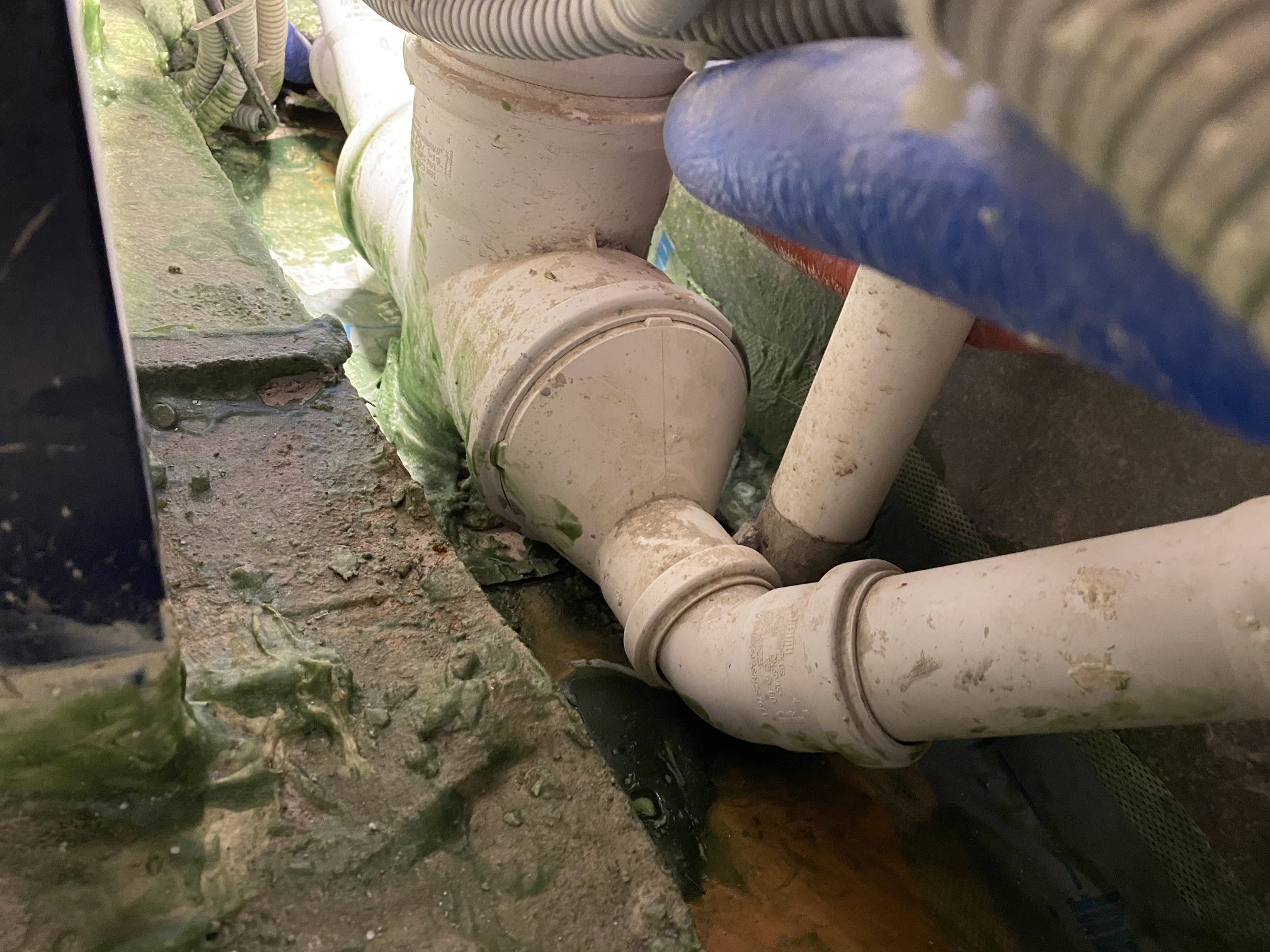

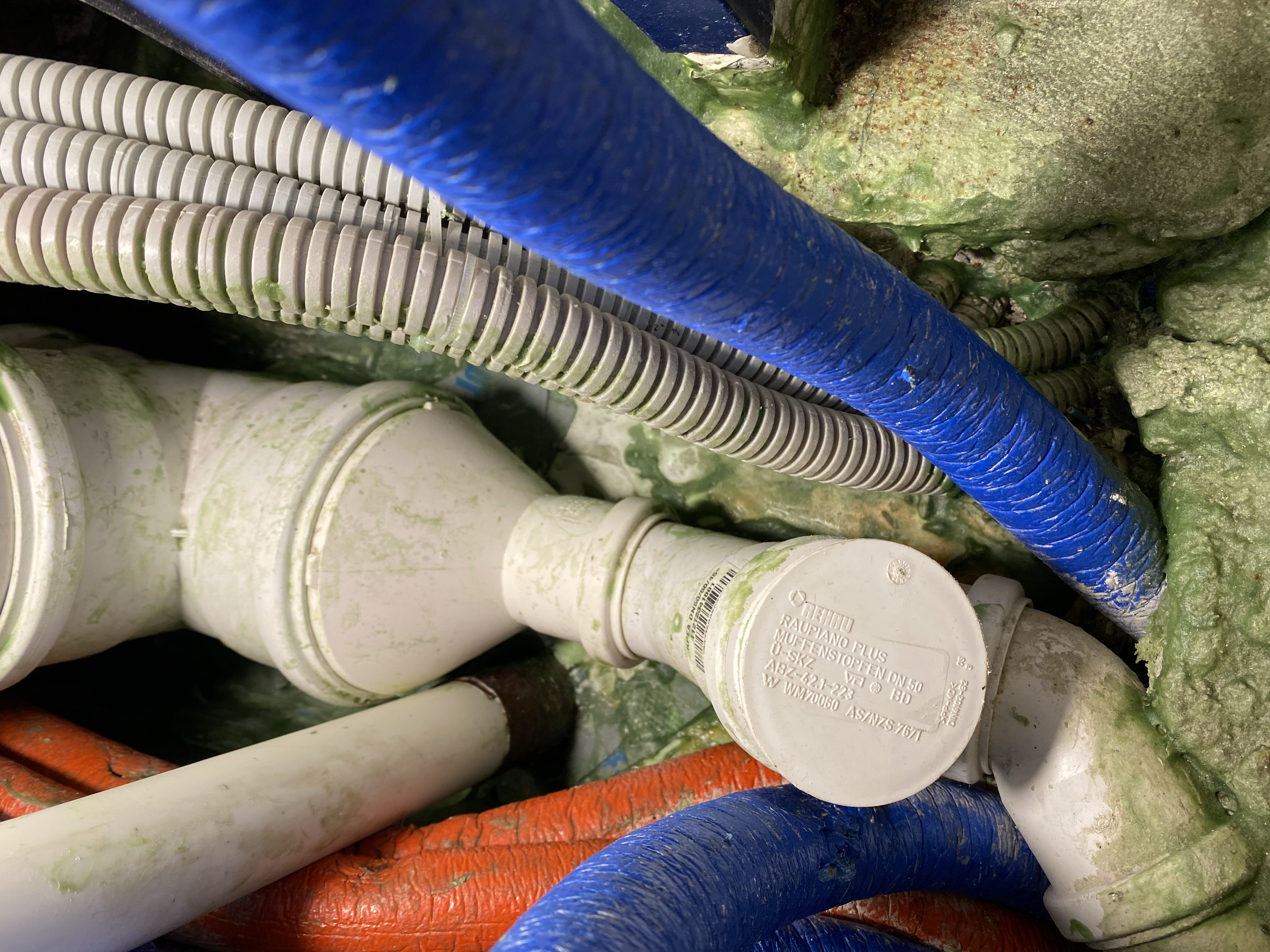

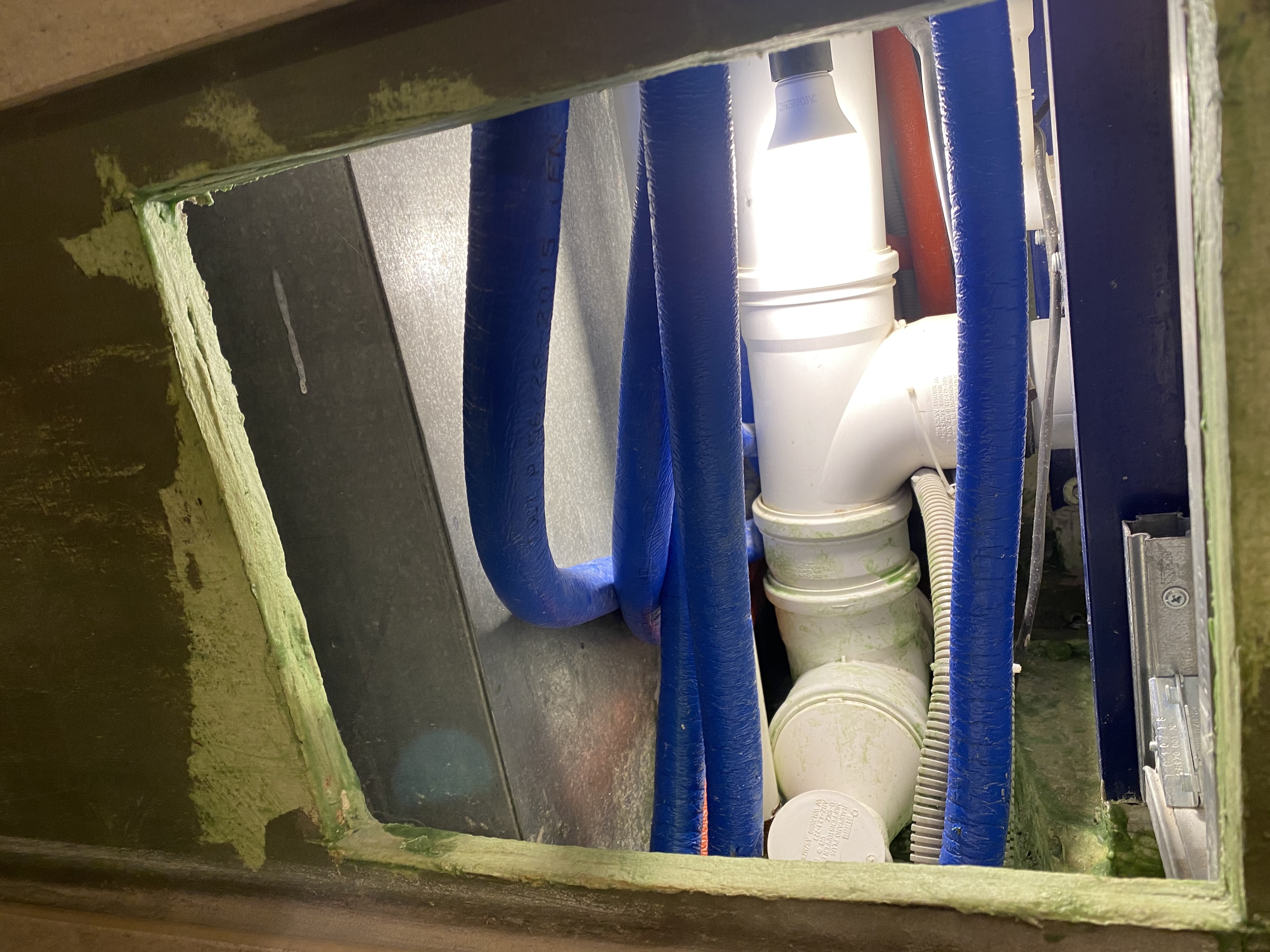

Возвращаюсь к данному вопросу..

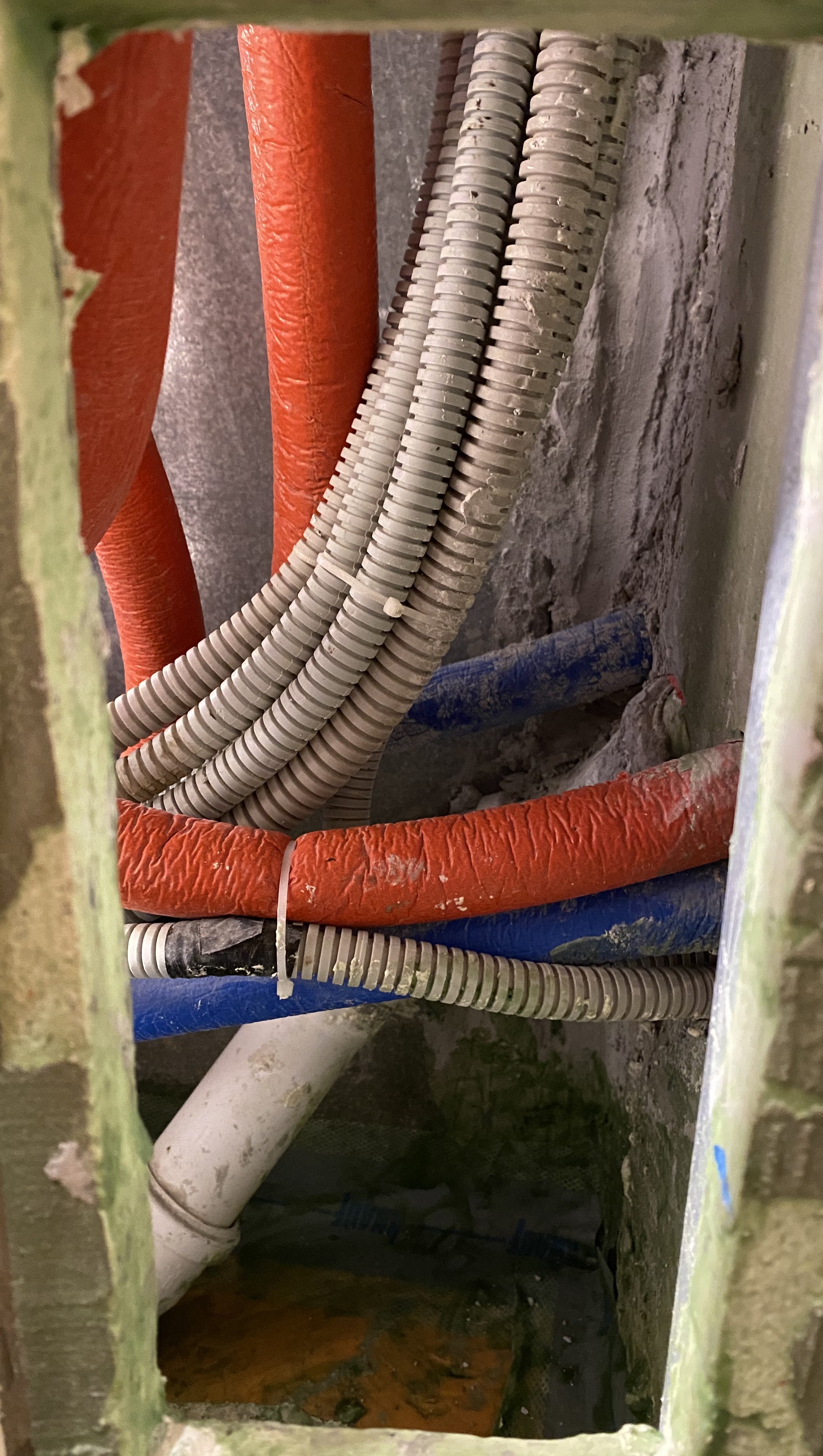

Через предусмотренные в свое время лючки внизу короба удалось сделать какую-никакую гидроизоляцию GreenResin'ом и даже проклеить примыкание пенополистирола к краям проема гидроизоляционной лентой для стыков.
Поток запахов от соседа сильно уменьшился, но не прекратился. Проблемой остается примыкание фановой трубы к пенополистиролу, особенно со стороны маленького лючка, а так же под боковыми отводами фановой трубы. Там есть небольшие дыры и они прощупываютя рукой, при этом приклеить туда ленту ну никак не получается - или не пролезает рука, или ее не развернуть как надо.
Песок засыпать до завершения гидроизоляции не хочу, да и он к соседу начнет сыпаться через эти дыры.
У кого есть идеи как их заделать?
Хотел бы перед засыпкой песком налить тонкий слой наливного пола, но он утечет к соседу.
Баллончик с пеной (даже если приделать длинную трубку) - не подлезу ко всем дыркам, да и пена может провалиться. Предварительно хотел засунуть в эти дыры малярную сетку для удерживания пены - не получилось.
Так же хотелось бы как-то решить вопрос, ради которого изначально было сделано это не правильное решение - чтобы поток воды, не дай Бог, от соседа сверху все же уходил вниз по стояку. Думал врезать сквозь пенополистирол трубу и плотно закрыть ее просвет бумагой, из которой сделаны рулоны у ZewaPlus. По есть если польется сверху вода в достаточном количестве, бумага эта растворится и позволит воде уходить вниз, в остальное время она будет блокировать запахи.
Идеи? Фото всего этого хозяйства привожу. Все что мог снять с канальи, снял (там вакуумный клапан и пара сливов), трубы открутил от гребенки и максимально поднял.
Хелп, коллеги, всю голову уже сломал :help
P.S. Отдельный вопрос, выдержит ли приклеенный пенополистирол вместе с всей нижележащей требухой (минвата плюс какая-то арматура, наверняка не закрепленная в бетоне, итого сантиметров так 20) вес песка сантиметров десять... Других вариантов пока не вижу.

Alexey_Spb написал: Баллончик с пеной (даже если приделать длинную трубку) - не подлезу ко всем дыркам,
Как то было нужно запенить ПВХ подоконник (длинные каналы). Прыснул туда воды, на пистолет нацепил полиэтиленовую трубку для ОО (кусок метра три). Очень надежно проволокой закрепил. И через эту длиннющую трубку (засунув ее в канал и постепенно вытаскивая) задул пеной подоконник. Поэтому сложности подлезть с пеной - не вижу. Зеркало в помощь для обзора.
P.S. Выглядит Грин резин - брутально.
P.P.S. А вот дырки "для слива" к соседям... чуток не понимаю и не поддерживаю. Но свой способ "борьбы с глобальным потопом" (дренажный насос) не навязываю.

AKI, уже "приценивался", под отводы трубку просуну, а вот между фановой трубой и стеной - ума не приложу как. На выходных попробую, думал, вдруг есть что-нибудь такое тягучее, чем можно через окошко залить и оно само нормально застынет, не пролившись при этом к соседу ))
А насчет дренажного насоса.. вот даже не думал. Такие бытовые разве есть?

Alexey_Spb написал: вдруг есть что-нибудь такое тягучее, чем можно через окошко залить и оно само нормально застынет
монтажная пена лёгкая, если наносить от стенок - не провалится. Можно и герметиком (вязким, полиуретановым), но наносить его в щели будет совсем неудобно.

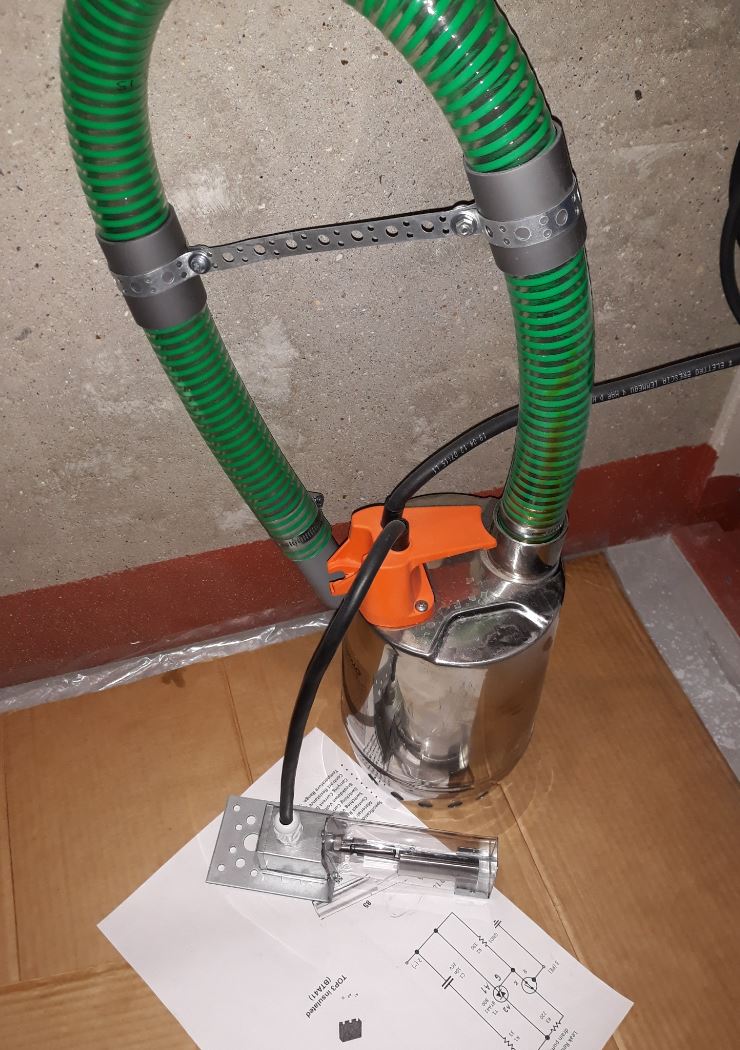

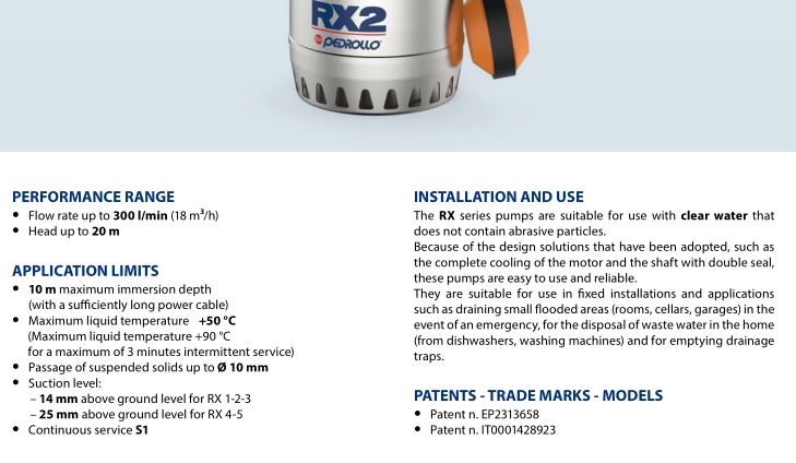

Alexey_Spb написал: А насчет дренажного насоса.. вот даже не думал. Такие бытовые разве есть?
Дренажных насосов (производительностью от 10 кубов в час) много. Важно выбрать такой, чтобы в горячей воде работал. Pedrollo RX2 выдерживают до 90С, но кратковременно (по паспорту 3 минуты). Чтобы убедиться в работоспособности пришлось его в ведре с кипятком (при 80-85С) его полчаса погонять:

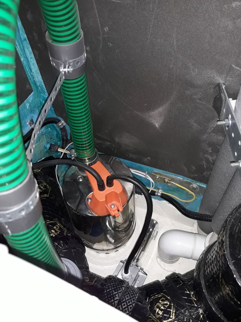

Работал в кипятке безотказно, перед тем как встать на дежурство. Переделка "лягушки" на датчик уровня (по высоте забора насоса) с симистором:
Ну а далее (точнее заранее) приямок небольшой (сантиметров пять) в сан тех шкафу, гидроизоляция приямка, и выход в канализацию. Вместо клапана пробка из ЭППС на выходе в 110-ю трубу:
Вот как-то так. Автономно. Разумеется, линия питания – бесперебойная (и неотключаемая).
