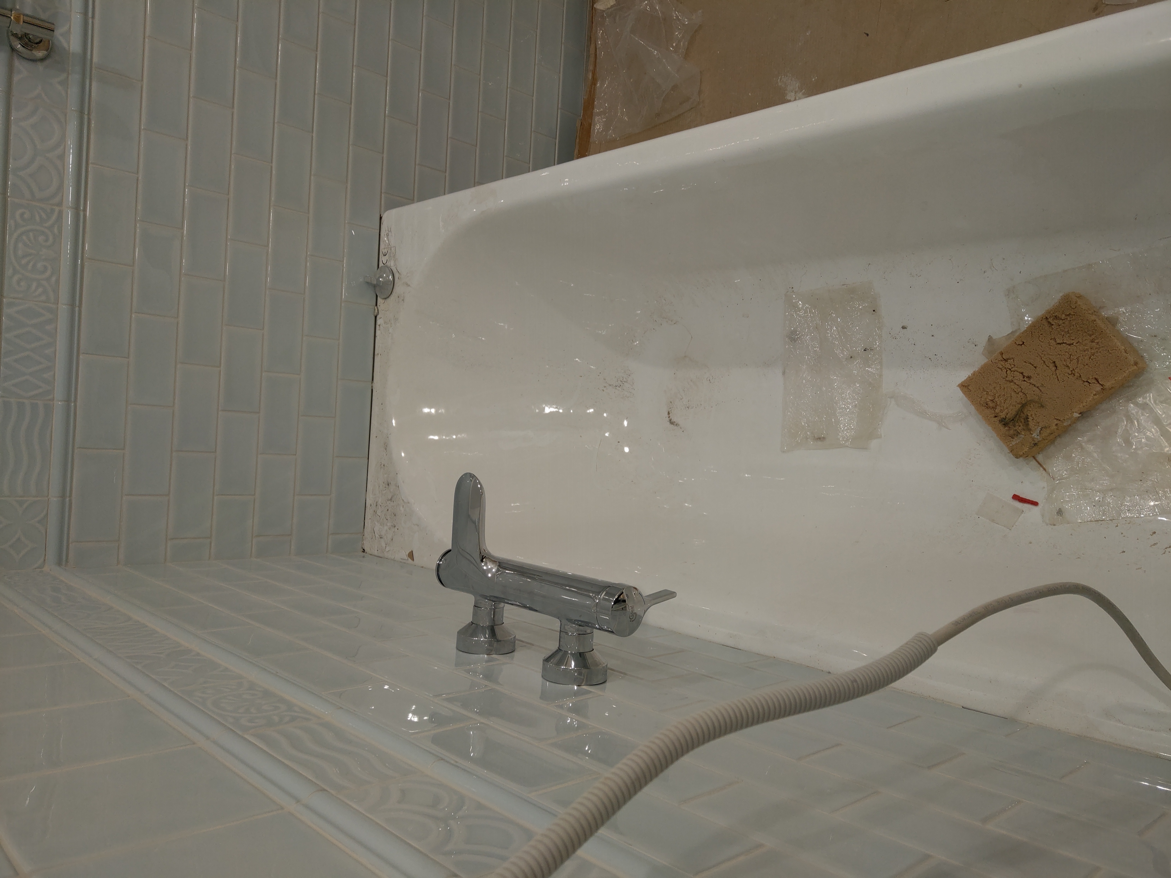

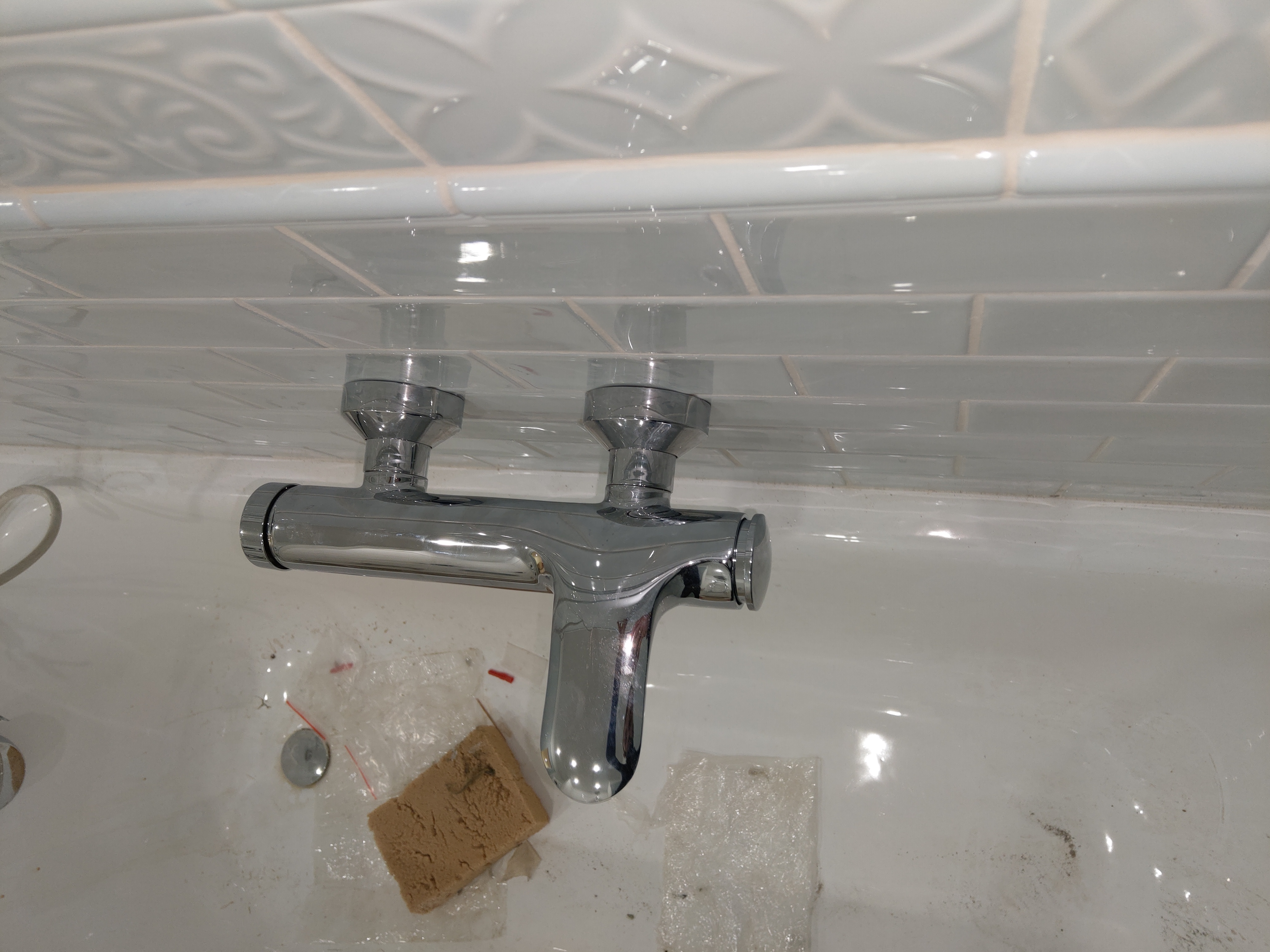

Запланировали смеситель на боковую сторону ванны, посередине, в начале ремонта. Боялись, что может из-за не слишком длинного излива будет струя в борт ванны бить. Сейчас выбрали смеситель, поставили, так излив сильно торчит в сторону центра ванной, и будет мешаться при эксплуатации - цепляться, боюсь, будем за него.
Понятно, что излив не упилишь, но может как-то можно его ближе к стене сместить? Подумал - может можно убрать эти секции, внутри которых эксцентрики? Или может какие-то ультра-короткие эксцентрики бывают как раз для таких случаев?
Заранее спасибо! Евгений

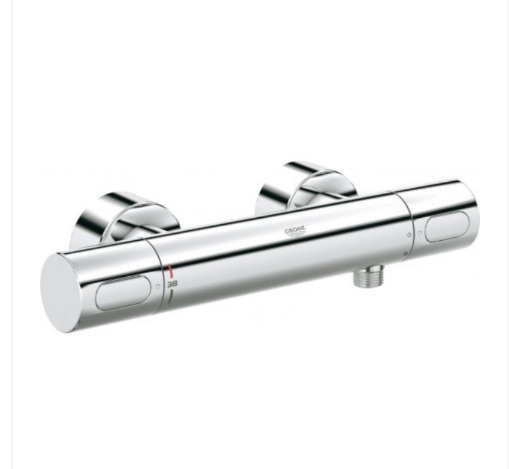

АПОСТОЛ написал: Меняйте на термостат
АПОСТОЛ, не обязательно термостат. Нужно взять корпус под поворотный излив. Что собственно и видим на этом термостате.

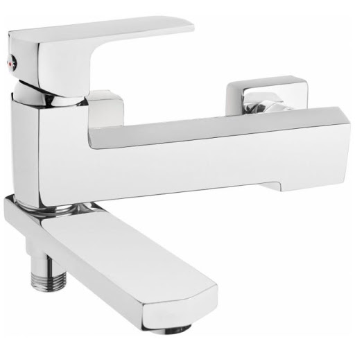

Евгений-Мск, смотрите, вот такой вариант или аналогичный:

На самом деле, пока я настроен оставить этот смеситель. Очень долго их подбирал. Смена смесителя - самый крайний вариант.
В торец ставить не вариант - потеряли бы возможность лежать в ванной. Бетон только с одной стороны, с другой - тумба из МДФ.
Hitgher написал: Евгений-Мск, Эксцентрики короткие и чашки поменять. Но пару сантиметров сэкономить всего.
Hitgher,

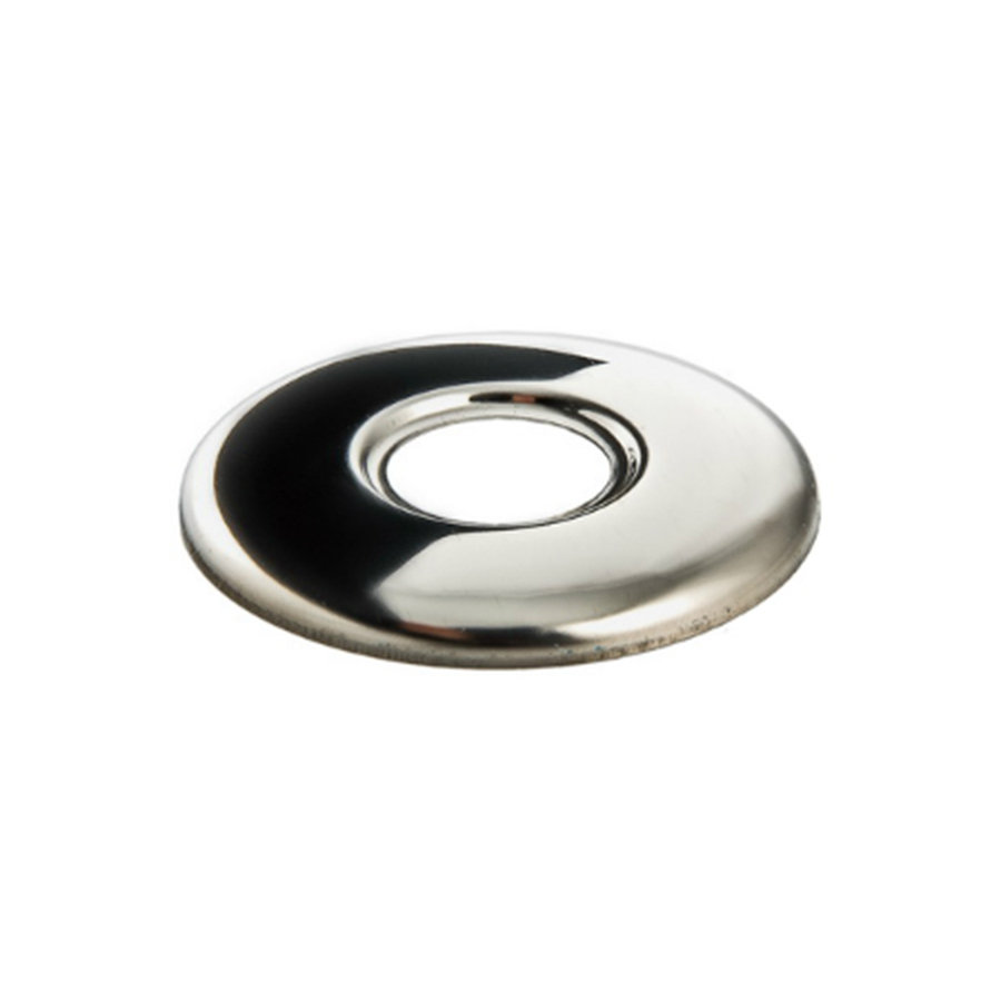

Чашки - это отражатели? А зачем их менять? Там телескоп "отражатель - трубка до смесителя". Т.е. если б например этот телескоп полностью сложился, меня б наверное устроил результат.

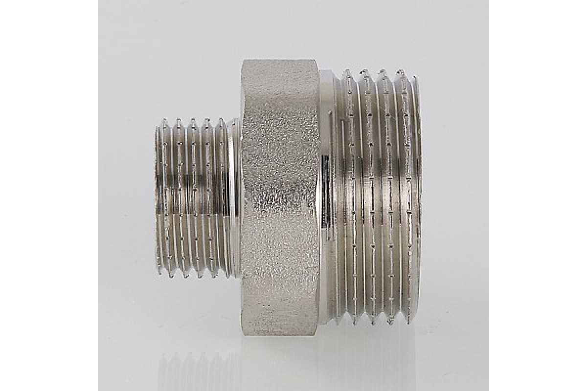

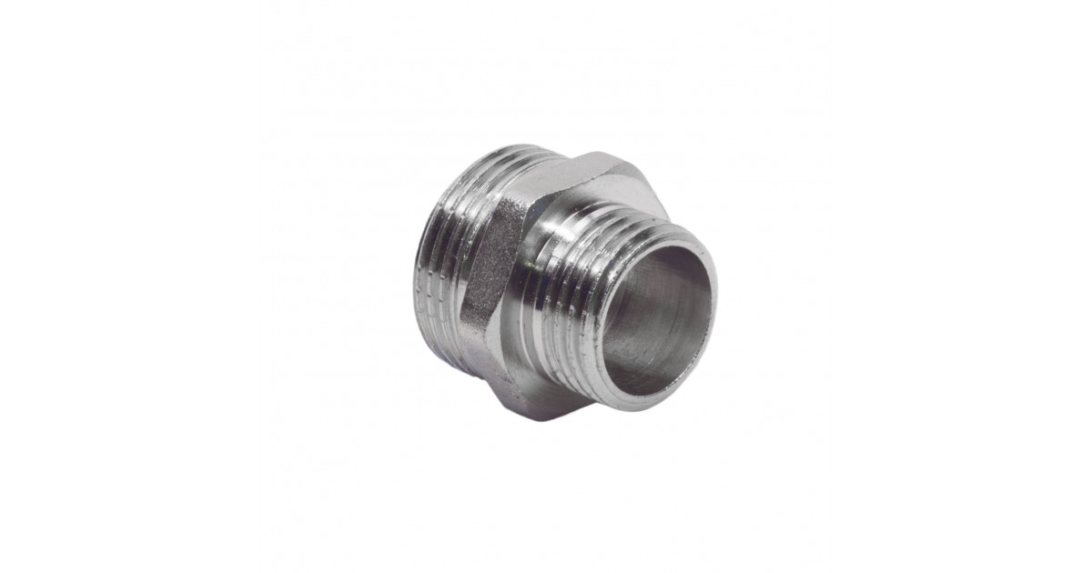

Евгений-Мск, если межцентровое расстояние между водорозетками точно 150 мм, то вместо эксцентриков можно ввернуть переходники 1/2х3/4, а отражатели вообще плоские поставить.
Сантиметра 4 выиграете. PS: освободившиеся "телескопы" от отражателей можно использовать для решения проблемы с полотенцесушителем.
