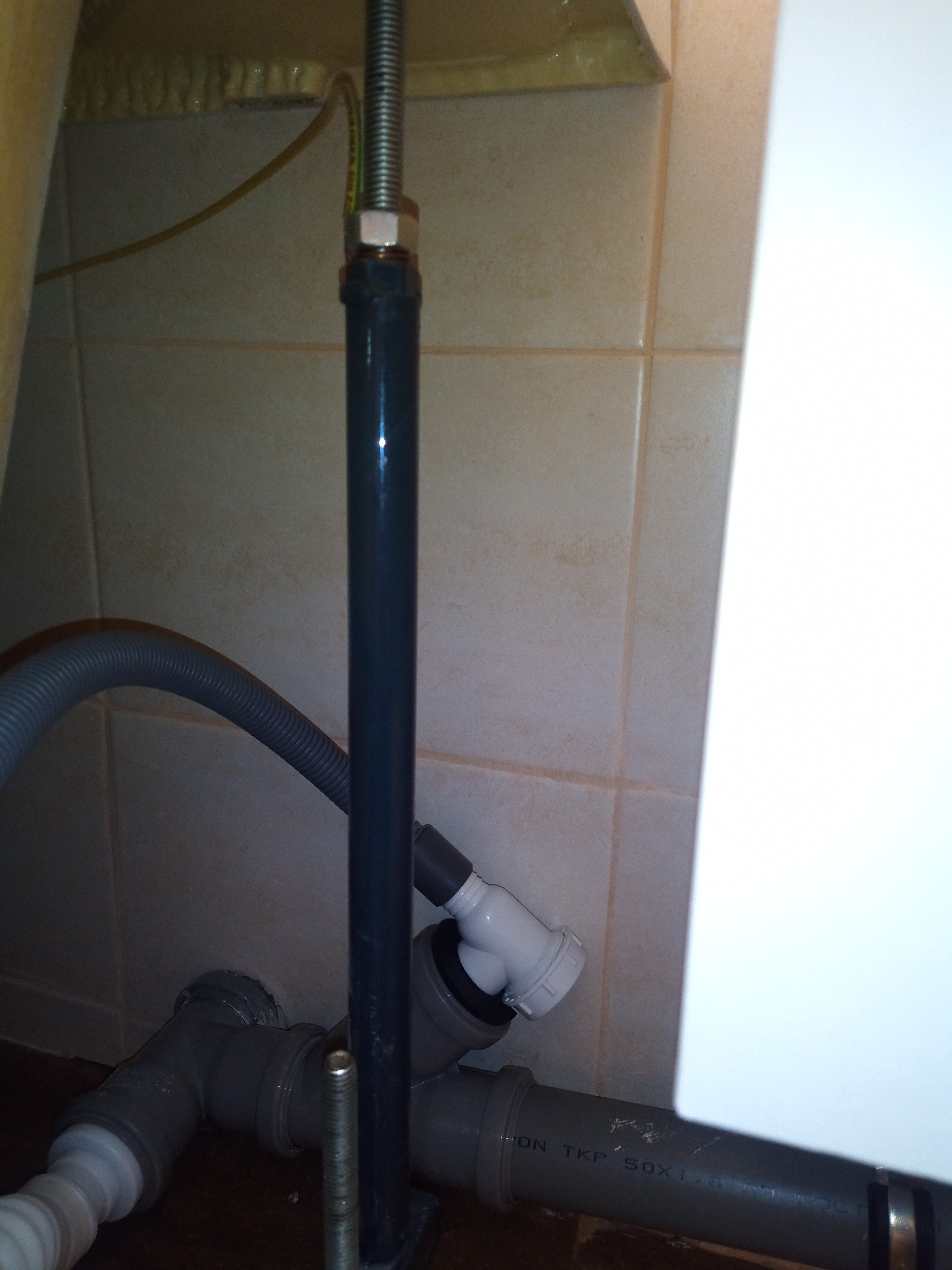

Начал делать слив для стиралки, почитал инструкцию и в ней написано что конец шланга от слива должен быть не менее 60-65 см от пола. Я хотел воткнуть в трубу напрямую под ванной . Начал гуглить понял, что это не правильно . Узнал что есть обратные клапаны для стиралки с шариком. Купил тройник под 45 гр + клапан чешский, все поставил(ещё не запускал). Когда все закончил, понял что можно было поставить ещё один уголок на 45 гр в тройник и поднять на высоту 50 см трубу и в нее уже воткнуть шланг. Я почему то засомневался в полезности обратного клапана , что может помпа раньше выйти из строя из за дополнительного давления. Поэтому подумал поднять трубу. Но и трубу выше 50 см не подниму , потому что хочу спрятать ее под экраном в ванной. Подскажите как в данном случае лучше сделать? На фото я НЕ закрепил сливной шланг. Вот я думаю вытащить этот клапан , поставить туда угол на 45 градусов и поднять вертикальную трубу и в нее или уже напрямую вставить сливной шланг от стиралки или может так же через клапан

Katran, клапан выбрасывайте, в нём на витки пружины цепляются нити от белья, после чего клапан заклинивает. Современные машинки как правило не подвержены сифонному эффекту, для борьбы с которым так задирают ввод. Приподнимите чуток, максимум до низа ванны.

А вода при этом не будет вытекать самотёком?

Сергей......, Я поставил обратный клапан, что бы воду обратно не заливало в стиралку. Завтра наверно схожу в магазин , куплю уголок на 45 гр и кусок трубы, посмотрим на сколько высоко смогу поднять слив от пола, но все равно т.к. написано в инструкции у меня не получится сделать

Katran, гофру, от сифона ванны, замените на трубу

Сергей......, ещё раз: "Современные машинки как правило не подвержены сифонному эффекту, для борьбы с которым так задирают ввод". Страдали этим эффектом модели с электромеханическим командоаппаратом, переключающие цикл слива на набор воды сразу же, без паузы.

А как же это? -
Katran написал: Начал делать слив для стиралки, почитал инструкцию и в ней написано что конец шланга от слива должен быть не менее 60-65 см от пола.

Mazayac, я тоже так думал. Год назад поменяли маме машину, "Аристон" узкую купили - периодически (не всегда) стала ошибки выдавать. В сервис позвонил - оператор сразу же диагноз поставил: низкий уровень слива. Подняли шланг (нарастить пришлось) - больше ошибок не выдавала.

Вадим М, ок, буду иметь в виду, что не все йогурты одинаково полезны. Раз на раз не приходится, два бюджетных Индезита разных моделей беспроблемно работали в отвод высотой сантиметров 30 от пола (давно дело было, начинал с сантехникой на ощупь).

Ну вот, мнения все таки разделились ) Оставить так или поднять на сколько возможно выше и оставить обратный клапан . Там же есть ревизионный колпачек, посмотрю его через полгода ))

Обратный клапан на сливе стиралки приносит пользу только тем, кто его продаёт. Юзеру ничего кроме вреда он не может принести. Как минимум это выброшенные на ветер деньги. Слив поднимите насколько сможете, испытайте пробной стиркой. Если не будет циклического самослива-значит можно так оставлять.
