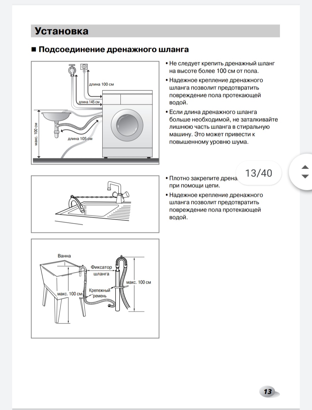

У меня в свое время тоже были мысли, что для некоторых видов стиралок нет необходимости следовать правилу о высоте слива 60 см. Мне стиралку подключал сантехник. Сливную трубу вывел на высоте 20 см от пола и воткнул в нее шланг. . В 2016 или 2017 году, читая тут форум, увидел темы с вопросами о высоте слива. Посмотрел как реализовано у меня. В инструкции к моей стиралке Lg не было указания о высоте слива на 65 см. В инструкциях для других стиралок lg находил это указание. Сзади на клипсах была петля сделана из шланга(шланг снизу наверх идет по стенке стиралки и вниз спускается к сливной трубе.
Я и подумал, что таким образом реализован принцип при котором можно сливной шланг в трубу у пола присоединять. Написал для уточнения в поддержку Lg. Они просто отписались, что по правилам требуется чтобы шланг сливной присоединялся на высоте не менее 50 см. На мои письма с выдержкой из инструкции о том, что в инструкции нет фразы об этом и я думаю, что эту фразу о минимальной высоте слива убрали специально. В инструкции только максимальная высота слива указана. Но если это ошибка в инструкции, то необходимо тогда переделать инструкцию-они промолчали. Спрашивал об этом здесь-тоже сказали, что необходим слив на высоте не менее 50 см. Видимо тогда только появились такие стиралки, и я был одним из первых владельцев.

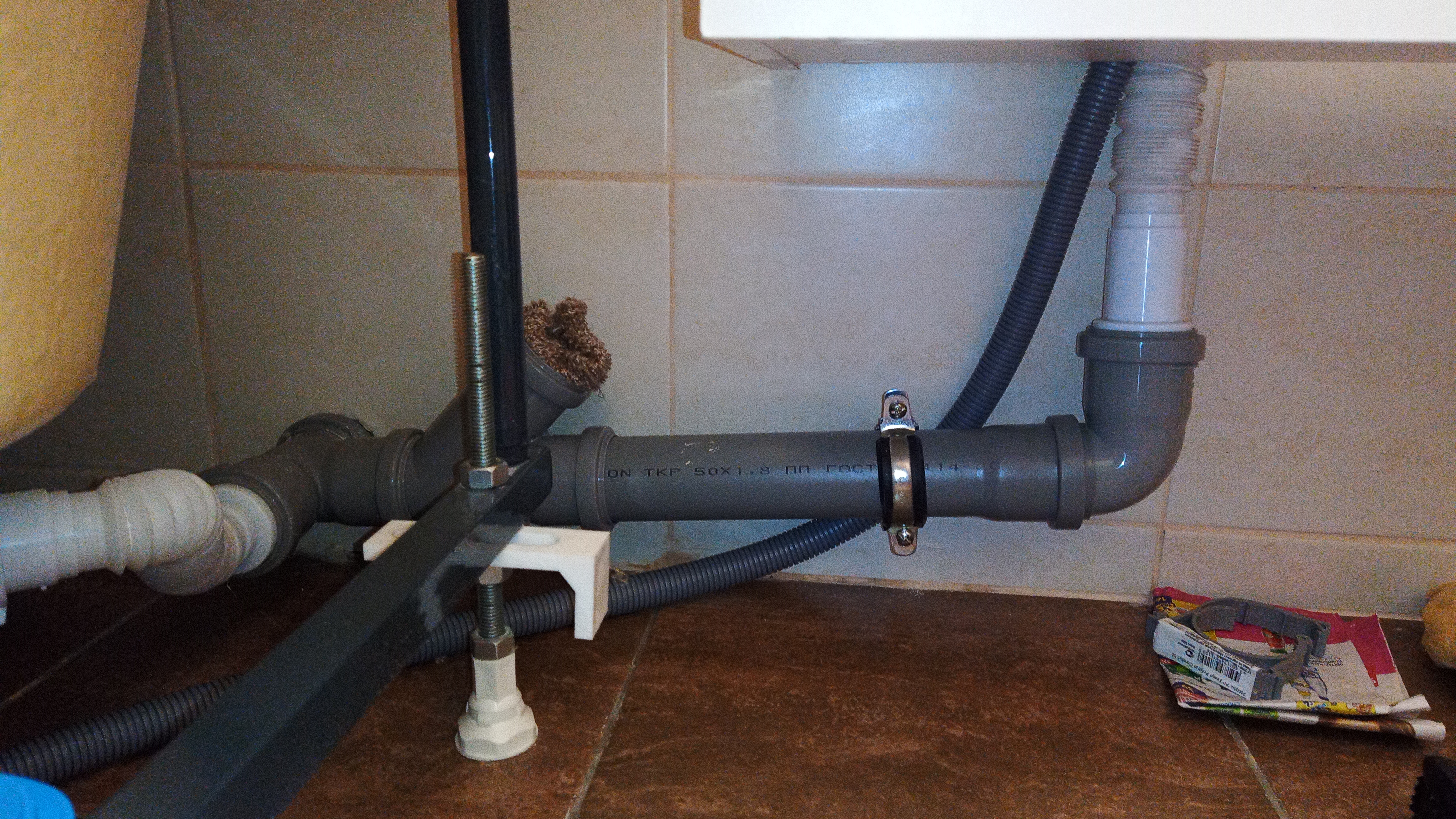

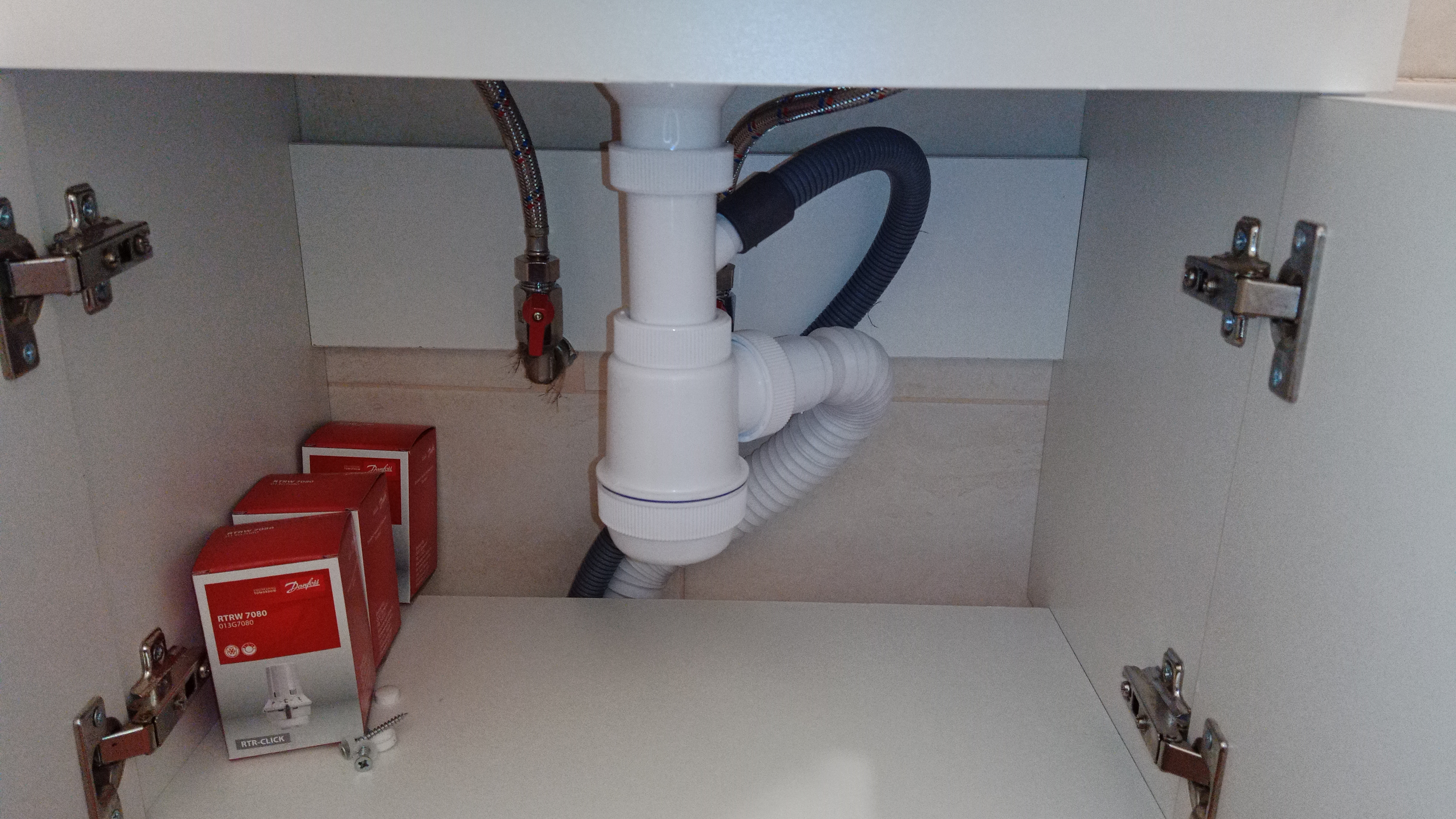

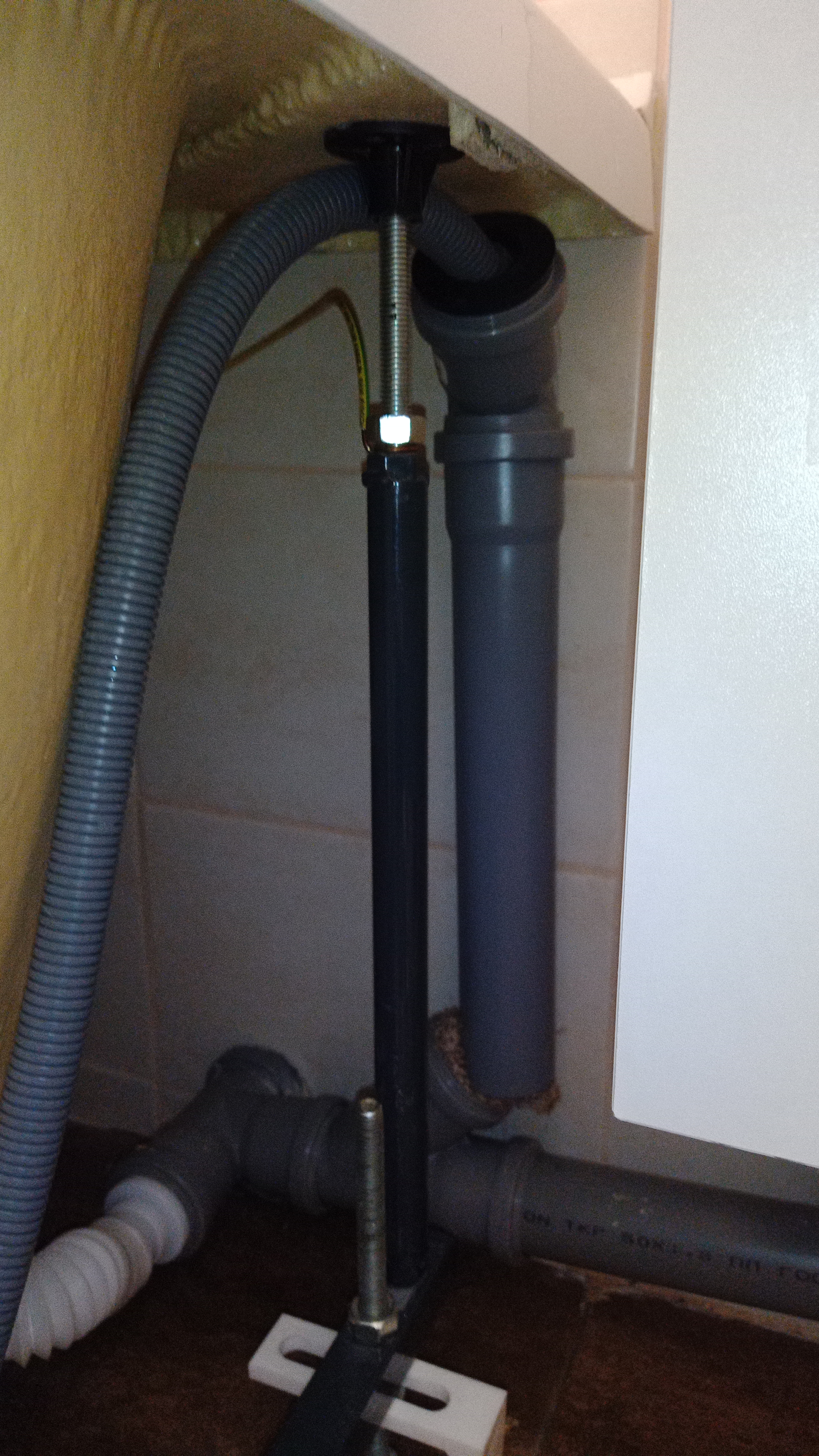

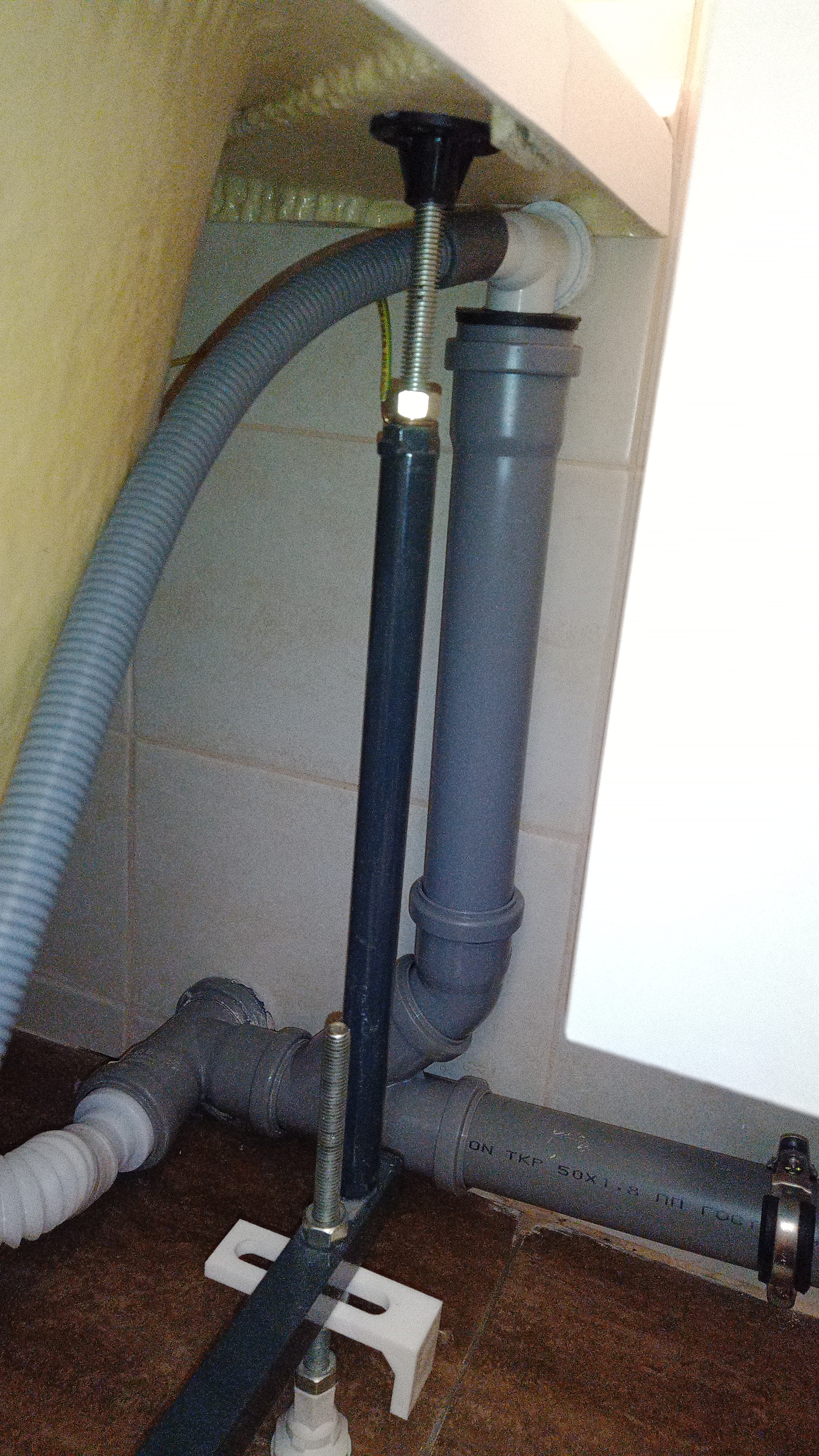

Все ни как не могу решить как лучше сделать, как не сделаю высота все равно ниже высоты по инструкции . Жена уже скоро повесит меня на этом шланге )) Всем нравится вариант под раковиной, там получается около 60 см, но смущает что сам шланг на пол метра нужно увеличить (сейчас 2.5, а нужен 3) , ну и конечно как шланг будет идти вдоль канальи на раковину. Сначала понравился вариант с обратным клапаном, понял что он не так страшен как тут говорят, главное не забывать чистить его. Вариант просто ч заходом шланга в канальи тоже хороший, т.к. клапана не будет , чистить нечего и все спрятано под ванной, и я так понимаю что обратно воду стиралка при таком варианте тоже не должна засосать, шланг то меньше диаметром чем труба на каналью, поэтому я думаю что нормально будет. Как думаете какой из этих трёх вариантов выбрать? Пока стираю опустив шланг в раковину (((

Katran, вам уже по сути всё сказали, вряд ли кто-то из опытных специалистов, будут по десятому разу разжёвывать Вам очевидные, моменты. На мой взгляд, наилучшим решением в Вашем случае был бы перебор всей канализации, начиная с 50-й трубы с удалением гофры, поворотов под 90 градусов, заменой бутылочного сифона на трубный и подвода канализационной трубы, скажем, 32-й, максимально близко к стиральной машине. Сделать это относительно легко, закрепить трубы можно будет к стене посредством пластиковых либо металлических хомутов.

Перечитал тему и только один действительно очевидный ответ:"убрать обратный клапан"! Может я не понял , что вы имели ввиду!! Удалить гофру от слива в ванной? Но я не разобрался на что поменять ее. Поворот на 90 градусов имеется ввиду от канальи в стене которая идёт на ванну и пошел отвод на раковину ? А какой туда нужно поставить тройник ? Убрать бутылочный сифон- я понял что имеется ввиду сифон под раковиной заменить на трубный "U" - вот такой формы он? Я загуглю этот вопрос, а что плохого в этом сифоне! Удлинить канализационную трубу до стиральной машинки тоже хотел, т.к. она будет идти под ванной и закрыта экраном, то можно и 50 трубой сделать, но потом все равно нужно будет вывести трубу в другом конце ванны и опять же поднять на 65 см за стиралкой - вы это имели ввиду ?

Katran написал: Удалить гофру от слива в ванной?
Да.
На серую канализационную трубу с отводами и трубный сифон.
да
На 45 градусов. Или 2 по 45.
Да.
Как я понимаю, это не вопрос, а возмущение, но отвечу: тормозит поток и забивается.
Да. Это для того, чтобы не увеличивать нагрузку на помпу удлинением сливного шланга. Достаточно 32-й трубы.
Ещё раз: достаточно поднять шланг. Он у вас уже поднят, так что не надо вовсе ничего делать - не будет ни самослива, ни сифонажа.
