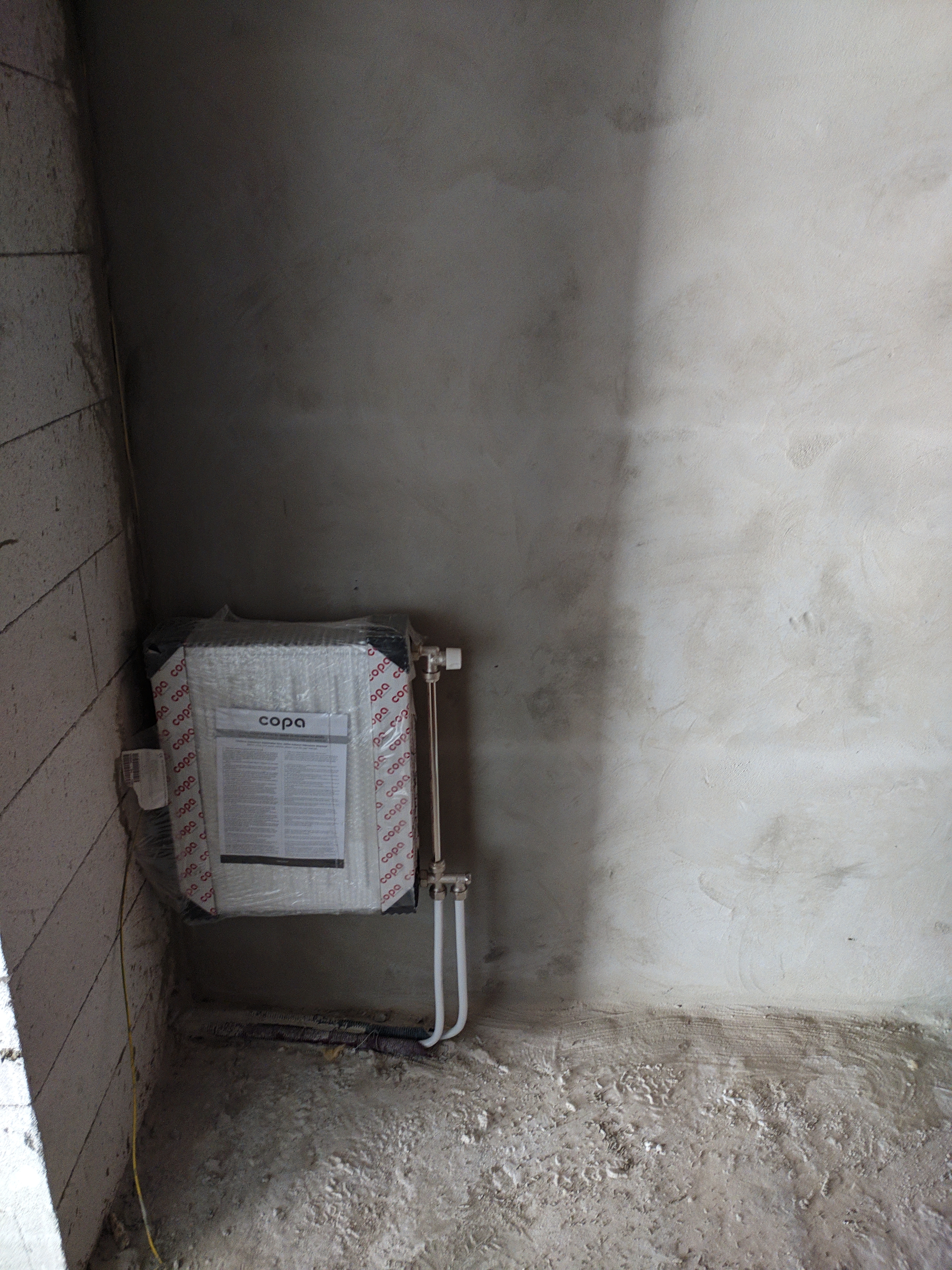

Приветствую. Есть квартира в новостройке с индивидуальным отоплением, в санузле застройщик установил радиатор, но хотелось бы его убрать, так как места там и так мало. Можно ли его заменить на связку полотенцесушителя с теплым полом через RTL головку? Но площадь для теплого пола там будет максимум 2 м². Стоит ли рассматривать такой вариант, рабочая ли вообще идея, какие могут быть недостатки, последствия?

Mazayac, для RTL клапана нужно я так понимаю делать в стене нишу и будет кусок пластика на виду?
А можно на входе труб в ванную перед ПС (радиатором) вставить тройники от которых ветка пойдет на теплый пол, чтобы они не зависили друг от друга?
Hovrashok, клапан можно ставить сколь угодно далеко, была бы система коллекторная - прямо у коллектора. Но т.к. на фото тройники - придётся искать место, которое окажется навиду. Выделить местечко в санузле - и регулировать будет удобно, термоголовка нормально смотрится.
Можно тройниками разветвить трассу на ПС и ТП, верно.

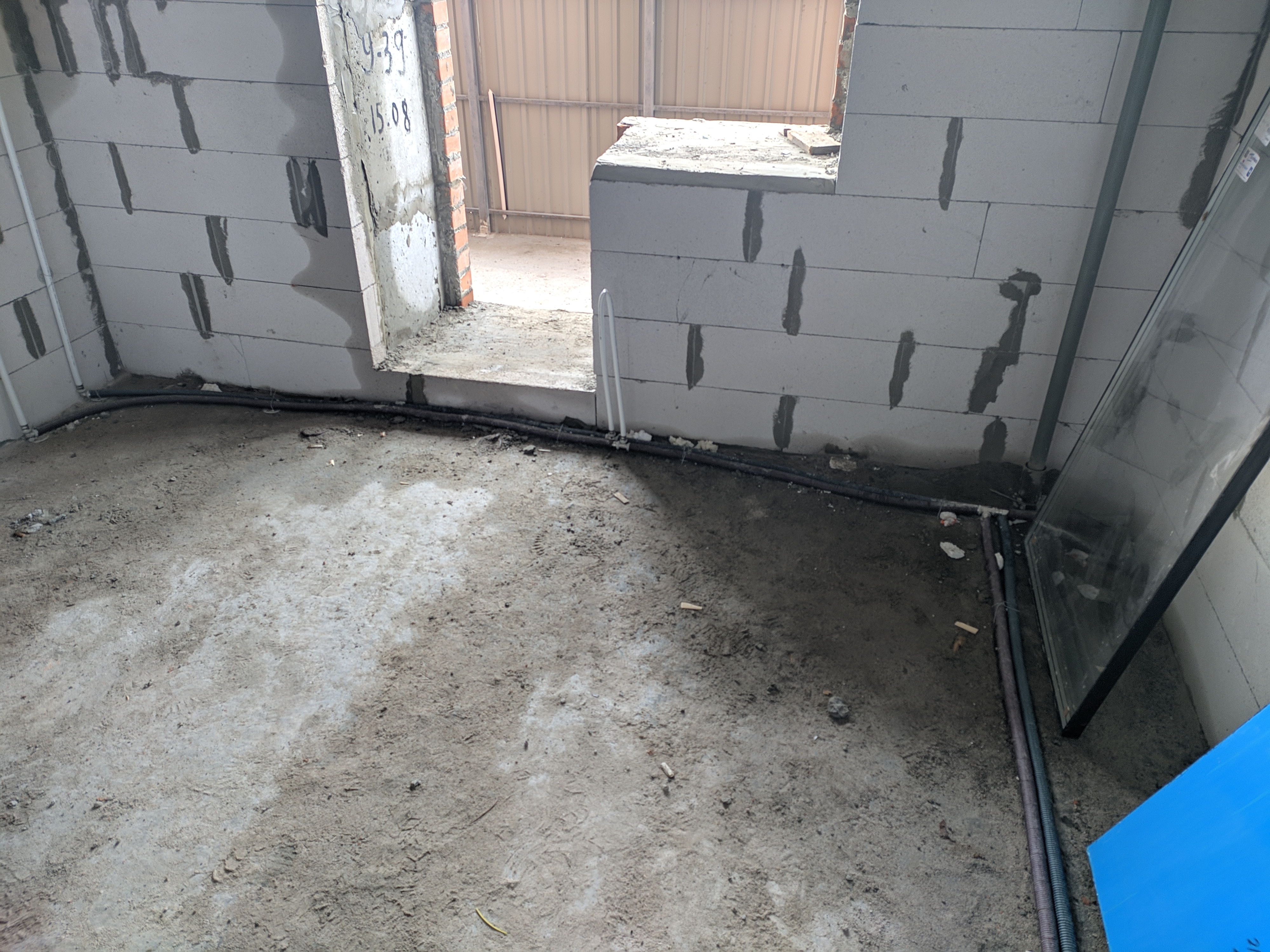

А какие есть варианты переделки подключения радиаторов с минимальными затратами на что-то более эстетическое? Я не против того, что трубы торчат из пола, но гнуты они как попало, у сантехника вообще небыло мысли сделать какую-то симметрию.
Hovrashok, по-нормальному радиаторы из стены подключают.
Что нужно для переделки с сохранением гарнитуры нижнего подключения - по месту проще смотреть.
Mazayac написал: Hovrashok, по-нормальному радиаторы из стены подключают.
Mazayac, боюсь, что если приглашу сантехника на переделку, который это по месту посмотрит, то сделают только хуже или такое же только со стены. Думал может купить валтековские трубки для нижнего подключения... А если подключать со стены, то это надо делать два вывода верх и низ или можно внизу сделать подключение к имеющемуся на радиаторе двойному фитингу? И вопрос по радиатору который в средине трассы, его для переделки получается надо вырезать кусок труб с тройниками и там навое делать соединение?

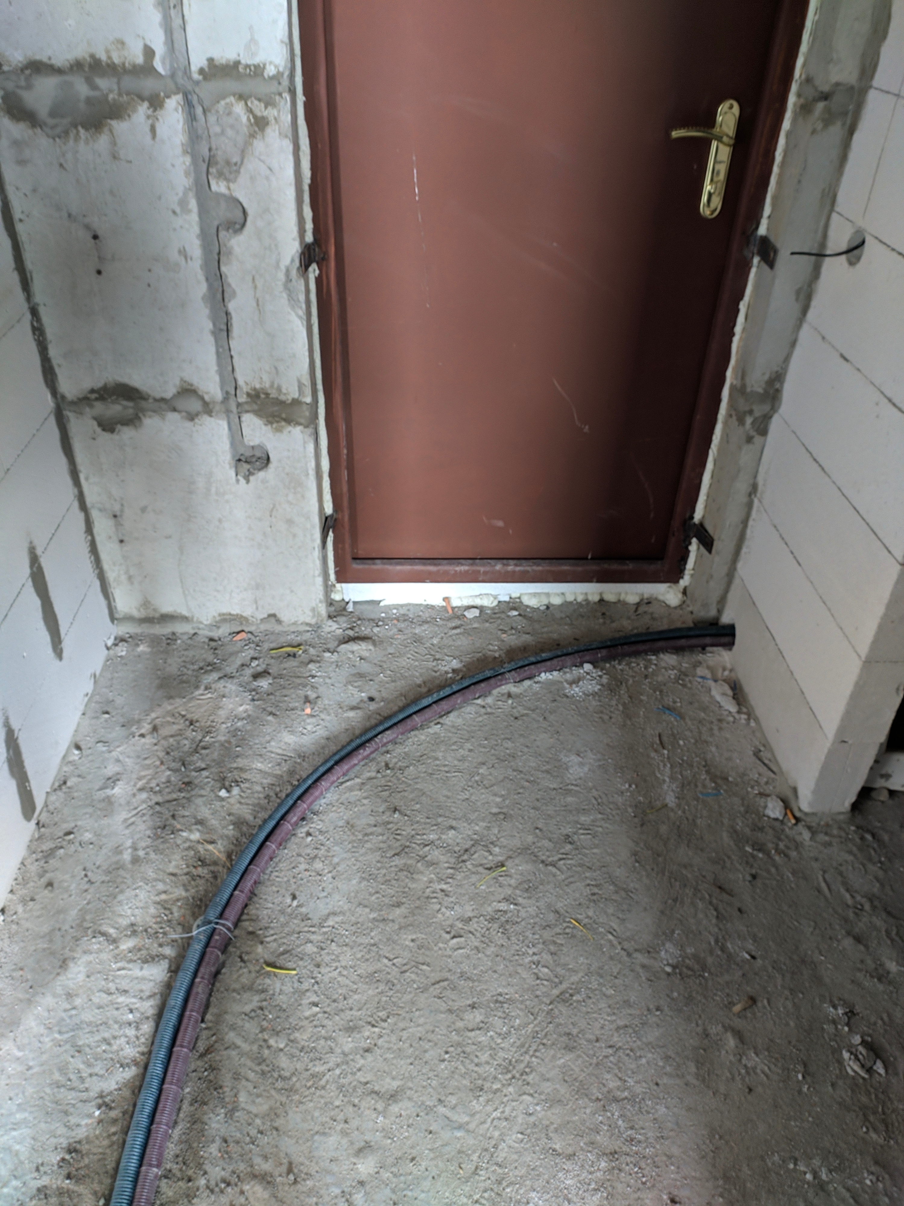

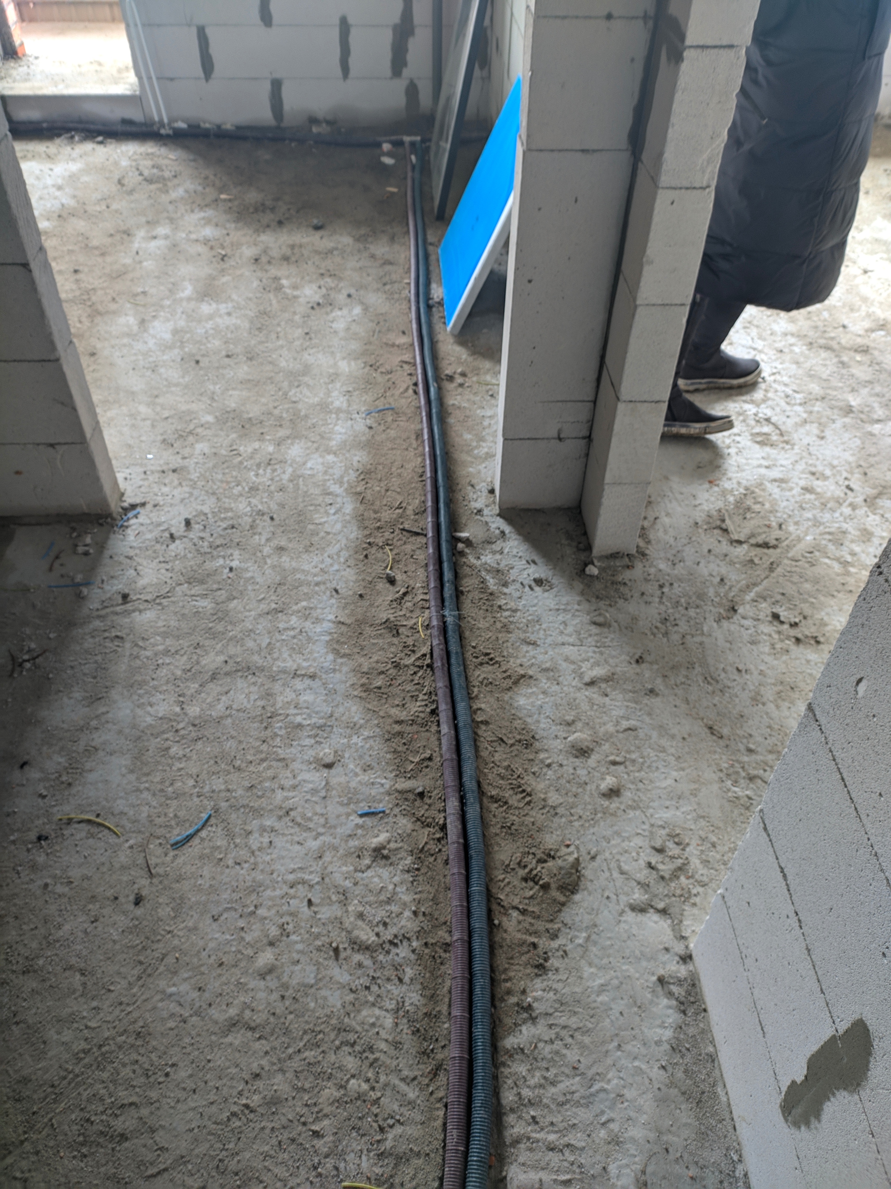

Мне кажется, что в этом случае лучше контур пола тянуть от котла трубой 20 мм, отдельно от полотенцесушителя. По квартире эту трубу класть в теплоизоляции, и только в ванной залить её в голом виде. Клапан RTL в этом случае можно поставить возле котла, но есть риск, что клапан будет тактовать, закрываясь от неостывшего носителя из того участка обратки, что будет лежать в теплоизоляции. Потому стоит RTL заменить на термический актуатор, управляемый от таймера. А тот таймер можно попутно питать от электрического комнатного термостата. Длительность импульса таймера выставить опытным путём по времени прохождения горячей воды через пол до обратки. В этой схеме непонятной будет скважность между импульсами. Нужно будет методом тыка подбирать.

Для стандартного биметалла по уму надо выкидывать боковую гарнитуру и заменять её на пару выводов из стены, удлиняя трубы пресс-соединениями. Сверху - термоклапан с термоголовкой, снизу - настроечный вентиль.
Трубки уместны тогда, когда под них гарнитура смонтирована на радиаторе (и при этом он специальный, для нижнего подключения). В случае обычного радиатора я бы предпочёл вывести стандартные водорозетки, в них - бочонки необходимой длины, на которые уже накручивалась бы регулировочная арматура.
Mazayac, у меня вроде стальной радиатор, а не биметалл или это не имеет значения? Что такое "боченки"? И получается арматуру на радиаторе всю заменить нужно на более подходящую?
Hovrashok, я о сегодняшнем состоянии дел сужу по фото в первом сообщении. О полной переделке я не писал. Мне показалось, что Вы хотели уложить тёплый пол? Я переживу, если всё останется так как есть, даже уговаривать не нужно.
cineman, я хотел уложить теплый и только в ванной, но при условии, что мне не придется менять всю систему, а внести изменения только в то, что имеется в ванной. Первое фото старое, везде, кроме ванной залита стяжка
