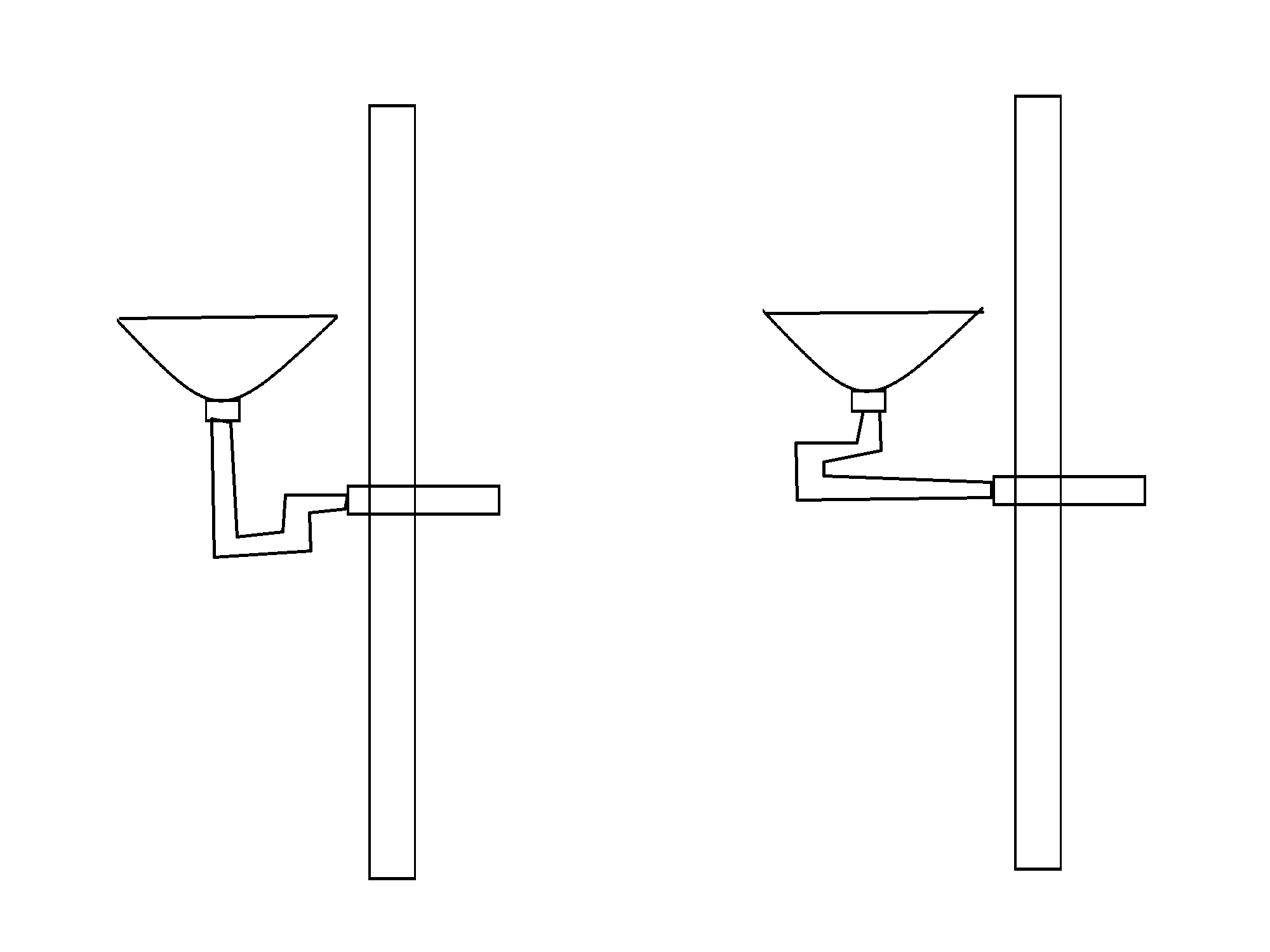

Вспомнил. Как-то раз в построенном частном доме хозяин пожаловался на запах канализации. Но там пахло совсем не сильно. Причину я увидел почти сразу - сифон. Но такое подсоединение даже придумать сложно.

Сергей...... написал: Вспомнил. Как-то раз в построенном частном доме хозяин пожаловался на запах канализации. Но там пахло совсем не сильно. Причину я увидел почти сразу - сифон. Но такое подсоединение даже придумать сложно.
Сергей......, Да,хитрое подключение. Сифон в раковине снимал и заглушил выход из стены заглушкой 50-ой с пастой. Ничего не изменилось.

http://mastergrad.com/forums/t123580-vonyaet-iz-unitaza/
Котов написал: Опишу свою ситуацию, может кому пригодится. Унитаз Jacob Delafon Odeon Up E4705. После установки появился запах канализации. Обсмотрел и общупал все трубы и соединения. В итоге пришел к выводу, что воняет из самого унитаза, то есть из чашки. После снятия унитаза обнаружил щель (типа - свищ), которая соединяет верхнюю (заливную) и нижнюю (сливную) камеры. Соответственно при смыве часть воды из бачка течет через щель вниз. А в режиме ожидания фановые газы поднимаются через нее же снизу вверх и попадают непосредственно в сам горшок. Вот такой брак производителя.
Вот сам унитаз. Вид сзади. Стрелкой показал место, где находится щель. Вид внутри сливной дырки. Стрелкой показал место, где видны потеки от воды. Там же, соответственно, проходят выхлопные газы из фановой трубы.
Котов,
ff1607 написал: Кстати. У меня эту фановую трубку отчётливо видно снаружи унитаза. И сделана она специально, что вряд-ли является браком.
Добрался я до неё только сняв унитаз, через сливную трубу сзади. Заткнул каким-то пакетом целлофановым. И реально перестало вонять из унитаза. И меньше стало слышно все сливы в канализационной трубе.
Схематично это всё выглядит примерно так:
Фановая трубка находится выше водяного затвора. И соединена, насколько я понял, со сливными отверстиями под ободком. Через которые в неё и должен по идее засасываться воздух. А в наших закрытых системах получается наоборот - через них вся вонь из канализации поступает в туалет через унитаз.
