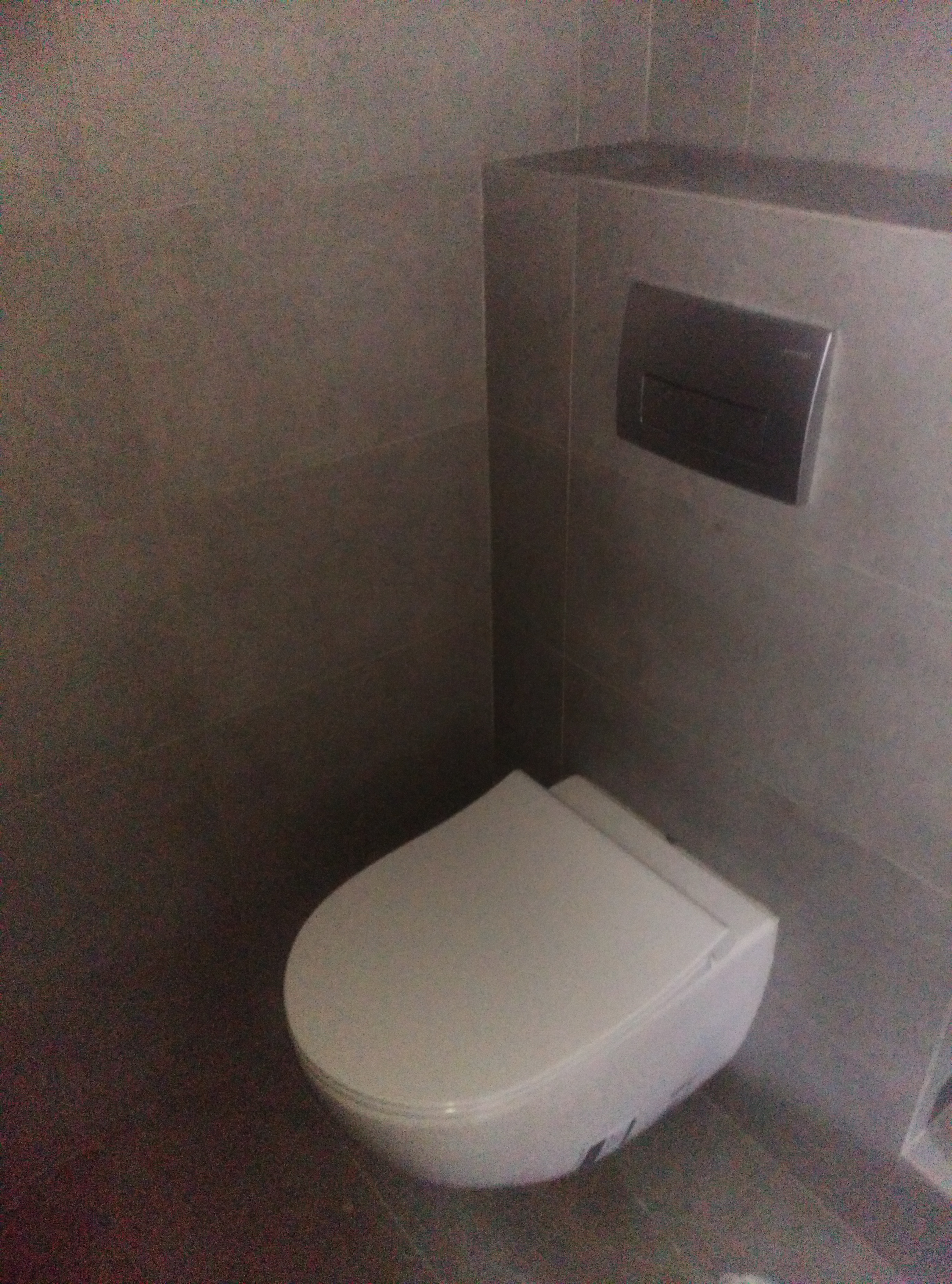

04.11.2020 в 10:49:48
Mazayac написал: ЕЖ, я не про уплотнение выпуска унитаза. Я про дефект литья, при котором внутри появляется прямой воздушный канал "чаша - стояк канализации". Проверить легко, замотав стрейч-плёнкой чашу (с поднятым сиденьем) и верх бачка с кнопкой.
Mazayac, понял, спасибо! Чашу я замотаю. А вот инсталяцию замотать сложно. Может снять унитаз и заглушку поставить на пару дней?

04.11.2020 в 10:54:03
АПОСТОЛ, вот как интересно оказывается бывает. В общем буду я, наверное, унитаз снимать и заглушку поставлю на пару дней.

04.11.2020 в 11:37:06
ЕЖ, и нюхать перелив, кстати, абсолютно бесполезно. Фото мы дождёмся от Вас?

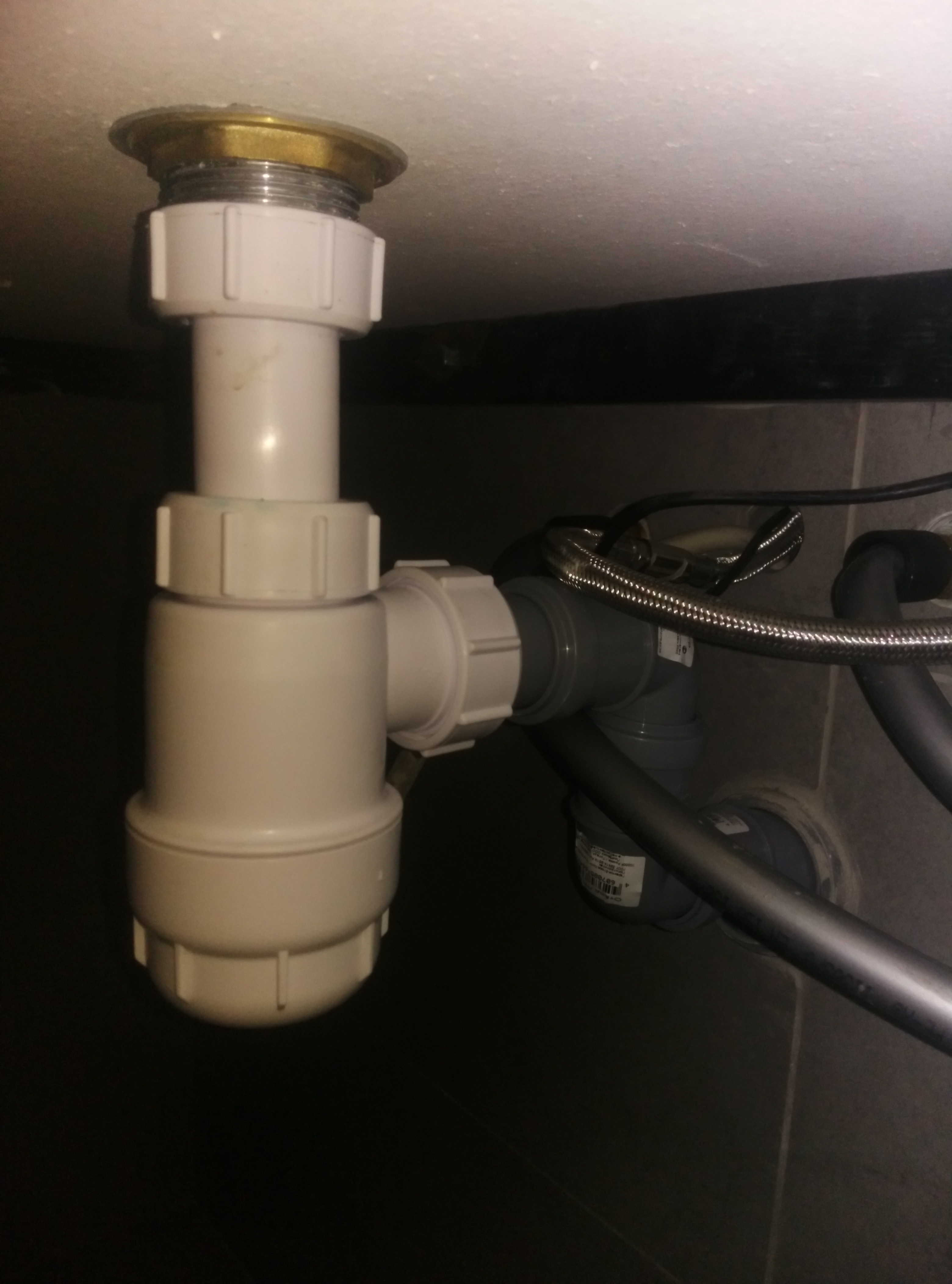

04.11.2020 в 12:57:02
Mazayac написал: ЕЖ, и нюхать перелив, кстати, абсолютно бесполезно. Фото мы дождёмся от Вас?
Mazayac, Так а что фоткать?
Вот раковина, вот сифон. Вот унитаз. Пока его не замотал плёнкой.
У меня появилась идея: у меня на первом этаже есть ревизия на стояке. Можно туда засунуть шарик надувной и его надуть, что бы вообще второй этаж отсечь? А потом последовательно подсоединить сантехнику?

04.11.2020 в 13:31:41
ЕЖ, понятно, знатно замуровано. И доступа к стояку нет? Шариком Вы отсечёте запахи, а проку-то, никак же не поймёте где дыра. Если только затыкать вентиляционный выход (на крышу выведен?) и подавать в объём стояка избыточное давление компрессором, затем слушать не шипит ли где - но при малом расходе можно не услышать, а при большом - сифоны начнут пробулькиваться. Теоретический способ,не пробовал.
