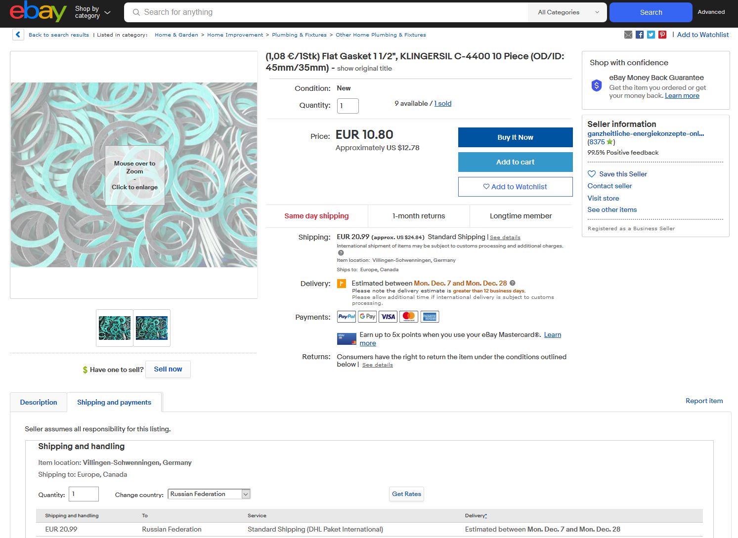

Georg III написал: ГДЕ и КАК искать замену этой мелкой фигне, но доставляющей большую головную боль?
Немцы барыжат отличными (по качеству материала) прокладками (паронит без асбеста):
Но ценник на доставку - конский.
Можно и у других немцев посмотреть, но с материалом (отличие от KLINGERSIL) надо разбираться.
Если прокладки из KLINGERSIL ("зеленый паронит") смазать перед установкой Lube-O-Seall или LVI-50, то при демонтаже они не прилипают к корпусу не рвутся.
