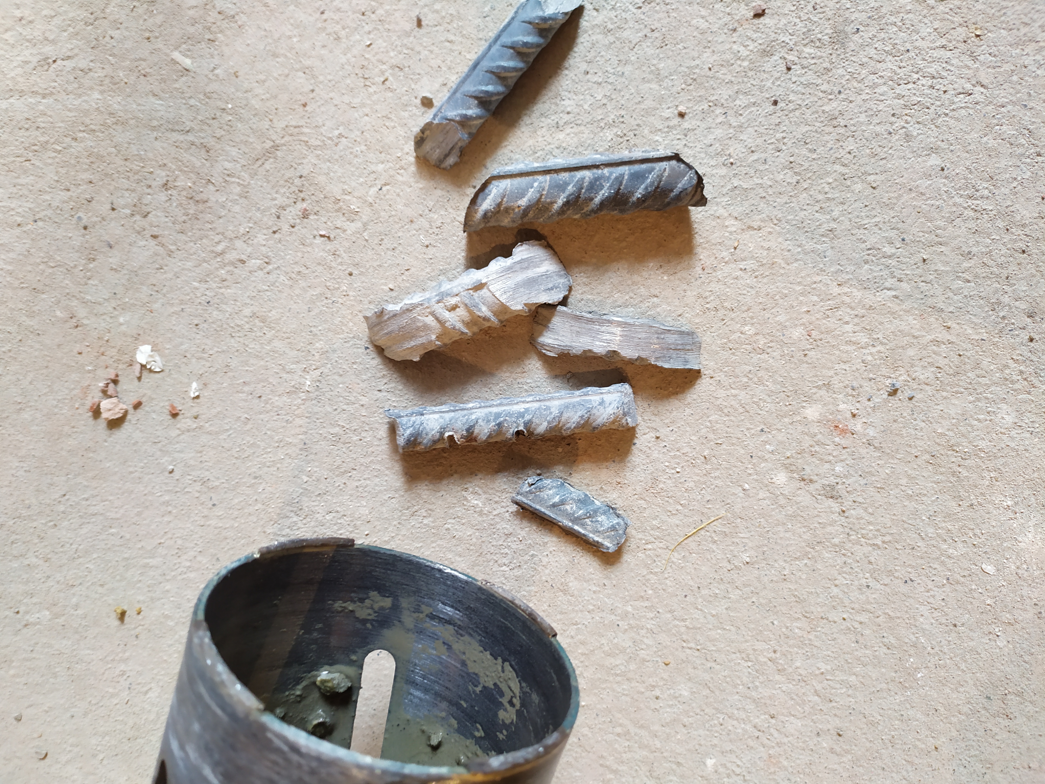

Опускайте кабели к розеткам вертикально вниз. Штробить только вертикальные спуски. С учетом наличия фартука из плитки подрозетники вырезаются не доставая арматуры. Режьте большие отверстия, чтобы устанавливать подрозетники с учетом раскладки плитки (оставляйте пространство для маневра). Для подключения всей техники, которое планируется под столешницей, из стены на уровне 5 см от пола просто выпустите хвосты кабеля подлиннее, потом повесите на них кабельные розетки. Канализацию желательно провести открыто за кухней. Тут сильно влияет высота входа в стояк и протяженность трассы. В хорошем варианте канализация спокойно проходит за цоколем (высоты 150 мм до секций хватает). Воду можно спокойно вести открыто за кухней. Покладывается после рассчета канализации, чтобы трубы не мешались.
У самого вся кухня вдоль монолита, именно так и сделал. Ошибся лишь в длинне кабеля для холодильника, пришлось наращивать. Поэтому советую хвост выпускать до стенки и еще +0.5м. Отрезать всегда успеете, не та экономия.

Мишутк, стену ХОТЯ_БЫ штукатурят сначала.

BV, у себя я прикидывал такой вариант. Отбил уровень, заценил финальный слой. После этого отштробил стену. Честно, что 0.5, что 1, что 1.5 в бетоне - без разницы на количестве трех спусков. Перфом квадрат выбивать намного проще, чем снимать неглубокую штробу. Ну и у меня личный график был - отдолбить как можно быстрее после сдачи дома, хоть всю ночь работай. Реально проще потратить лишние 5-10 минут на глубину штробы, чем потом искать дневное окно для шума. Электрика и штукатурка шла много позже.

Мишутк, В целом пост о том, "как мне удобно", а не о том "что защитный слой бетона желательно сохранять"

Wanderer650 написал: Поэтому я правильно понимаю, что в этом случае лучше сделать слой штукатурки в который все проложить?
Выполните фальш стену с необходимой Вам глубиной. Под верхние шкафы сделать закладные.
Wanderer650 написал: строители говорят "А что такого?"
А им что строить, что ломать. :yu:

megrad написал: Под верхние шкафы сделать закладные.
Зачем? :eek:

Radio, если будет фальш стена из гкл.

megrad написал: если будет фальш стена из гкл.
А она зачем? :net: Этож сразу полквадрата площади как корова языком. Просто развести электрику в стене, как все делают, да и делов.

BV написал: Мишутк, В целом пост о том, "как мне удобно", а не о том "что защитный слой бетона желательно сохранять"
BV, здесь мы наверное перегибаем обуждая сантиметровую вертикальную штробу :), но посыл о включении головы я поддерживаю, спорить не о чем. Автору, конечно же, совет - сделать замер по штукатурке. Повезет - обойдется без штробления. В минималку штукатурки нормально входит плоский ВВГ. Тем более под плитку, где не надо кабель слоем штукатурки защищать.

Я, может перестраховываюсь и оно того не стоит. Сейчас вчитывался и у меня два варианта сформировалось:
  1. Развести в штукатурке электрику, хотя на подрозетники все равно не хватит, а сантехнику сделать по верху и спрятать ее за собственно кухней;
  2. Сделать фальшстену и в ней все спокойно развести, но минус - потеряю в площади.
У нас залили такой бетон, что тронешь пальцем и он сыпется. Страшно его добивать)
