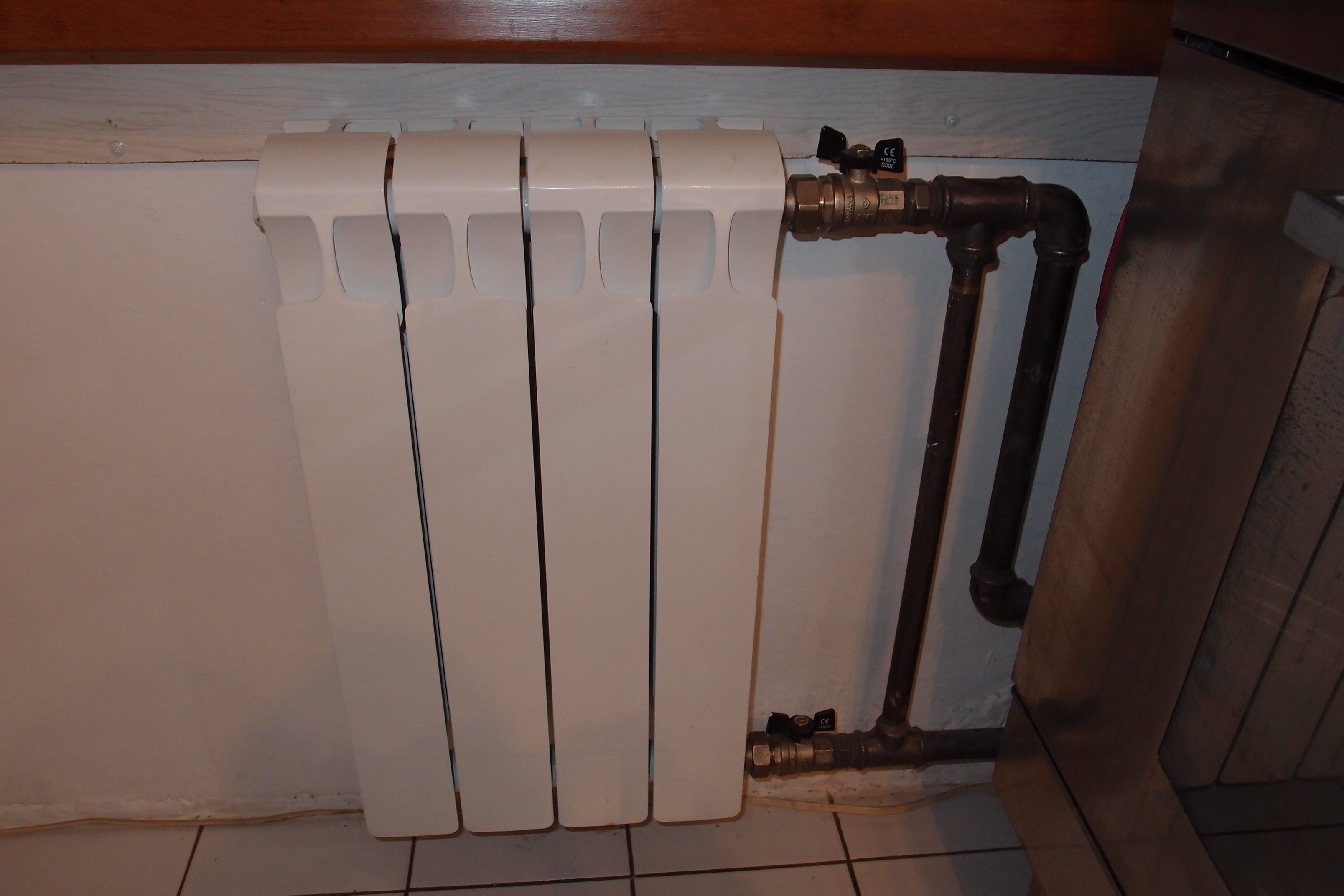

Прошу помощи в решении проблемы. Дано: советская 9-этажная панелька, стальные трубы, квартира на 7-м этаже. В квартире все радиаторы новые, абсолютно одинаковые, шаровые краны - тоже, подключены по одной и той же схеме. Результат: все радиаторы отлично греют, кроме одного, который в комнате у балкона на противоположной стороне дома. На фото радиатор на кухне, но проблемный точно такой же и трубы идут точно так же. Суть проблемы: верхние труба и шаровой кран + байпас - горячие, трудно руку держать; нижние труба и кран - просто теплые, у радиатора сверху каждая секция (всего 6) холоднее предыдущей, 6-я - комнатной температуры, а снизу - все секции комнатной температуры. Покрутил краны на открыто/почти закрыто - без изменений. Открываю кран маевского - сразу течет вода, воздуха нет. В чем причина проблемы и как это исправить?

msvezhentsev, у проблемного - нижняя подача, в отличии от остальных. Нефига бездумно менять конвекторы на радиаторы...
На проблемном - можете попробовать заменить тройники на равнопроходные и сделать байпас сечением как у стояка... Если найдете тройники чтобы байпас был на размер больше стояка - еще лучше... Не поможет - проводить нижнюю трубу под радиатором, обходить его и подключать сверху. А выход радиатора справа снизу - будет уходить наверх. Байпас тогда можно оставить 1/2

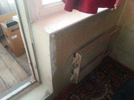

Дополнение к первому посту: старый радиатор (конвектор) был таким же, как на этом фото. Работы по замене радиаторов велись при участии сантехника от управляющей компании, и никаких вопросов к такой замене не возникло, так что таких последствий не ожидал.

А разве межосевое расстояние у радиаторов на обоих фото одинаковое?
Еще... Попробуйте немного попинать УК на тему малой скорости циркуляции в этом стояке ... Может вентиль в подвале открыт не полностью, или кто на стояке кран на байпас поставил и закрыл его, или переделал радиаторы без байпаса....
Если скорость нормальная, на коротких радиаторах в некоторых случая и по этой схеме с нижней подачей худо-бедно работает...
Именно вот это говорит о малой скорости в стояке

Возможно универсальным будет подключение НИЗ-НИЗ, что бы не задумываться где подача. Ну или хотя бы загагулины не делать, а от кранов ровно к стояку не опуская трубу вниз. И похоже тут при нижней подаче эта загогулина сыграла роковую роль в не работе радиатора.
