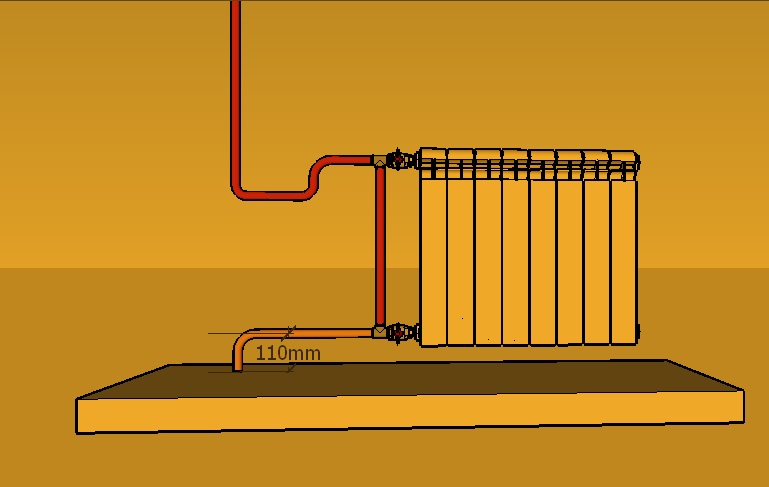

msvezhentsev написал: Не знаю, как описать схему. Стояк замурован в стену (как и везде в доме), трубы выходят из стены горизонтально.
вот так, наверное?
msvezhentsev написал: нижняя труба - это горизонтальная труба, которая ближе всех к полу
та что розовая на картинке? тогда подача верхняя получается, учитывая
msvezhentsev написал: верхние труба и шаровой кран + байпас - горячие, трудно руку держать; нижние труба и кран - просто теплые
msvezhentsev написал: пальцами, конечно. 21-22 градуса
да не можете Вы пальцами измерить температуру
msvezhentsev написал: проблема: в комнате холоднее, чем должно быть при таком радиаторе
неверное заключение, хотя надо разбираться-что натворили в квартирах на восьмом и девятом этажах
msvezhentsev написал: На кухне на 2 секции меньше, но шпарит так, что весь воздух выжигает.
там возможно другие теплопотери и совершенно точно есть дополнительные источники тепла-холодильник, чайник, плита, духовка микроволновка...
msvezhentsev написал: Чтобы сделать теплее (конвекторный не грел вообще даже по сравнению с этим)
это странно... забитый был?
msvezhentsev написал: От пола до низа подоконника 72 см
годится, правда если подача окажется верхней, то не актуально уже будет
msvezhentsev написал: От стены до радиатора 2,5 см
вот не вижу я этого на последнем фото
msvezhentsev написал: Вероятно, вы за стену приняли доску (она декоративная и закрывает безобразие под подоконником)
это же на кухне доска-разве нет?

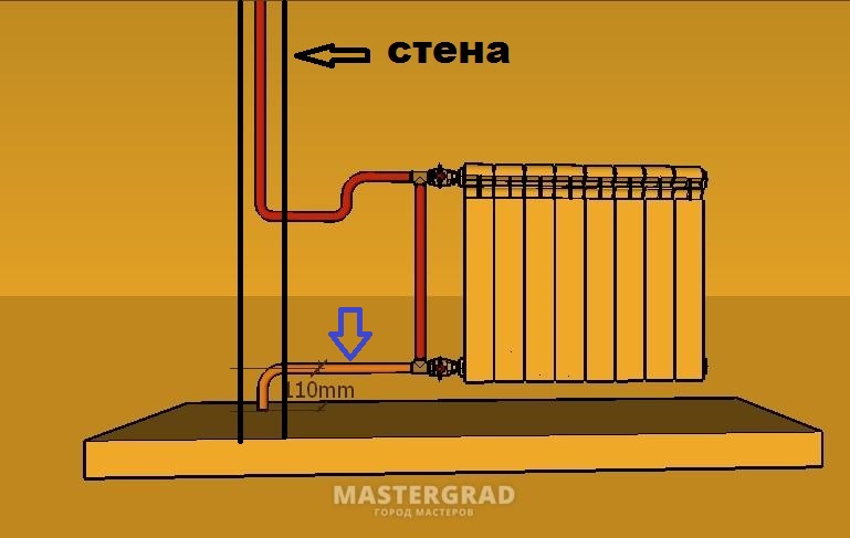

Inter, доработал картинку. Синяя стрелка указывает на "нижнюю трубу".
  1. я не градусник, но низ радиатора такой же температуры, как окружающие предметы, к которым горячая труба не привинчена;
  2. я осознаю, что на кухне другая ситуация; я просто говорю о факте: там радиатор реально пипец какой горячий, причём во всех секциях - можно яичницу жарить;
  3. я не докапывался, что с ним. Факт: все советские конвекторы в квартире всегда отдавали в разы меньше тепла по сравнению с тем, что отдаёт Rifar, при сравнимой температуре труб. С ними при -10 за окном в комнатах было 17-18 градусов, с Rifar'ом стало 23 или даже выше;
  4. я сам наверняка не знаю, какая подача, но здесь все доказательно говорят, что нижняя;
  5. там тоже есть доска. Короче, от стены до радиатора - реальные 2,5 см минимум.

Inter написал: тогда подача верхняя получается, учитывая
ничего не получается, Вы неправильно поняли описание проблемы автором - нижняя труба до байпаса - ГОРЯЧАЯ - см название темы :)

Inter,
msvezhentsev написал: Inter, утерян безвозвратно. Вот этот проблемный радиатор. Стрелочками отметил расстояние между трубами Синяя черта - граница между горячей трубой (температура такая же, как и у верхней трубы и у байпаса) и холодными краном и радиатором внизу (оба комнатной температуры сейчас). Внешний диаметр труб - 27 мм, байпаса - 22 мм.
Случай действительно тяжелый :D

Вот поэтому я и пытался разобраться
Inter написал: что называете нижней трубой? участок между тройником и краном или участок от выхода стояка из пола до тройника?
вот ответ
msvezhentsev написал: Синяя стрелка указывает на "нижнюю трубу"
а эта труба не была горячей ни в названии темы, ни в стартовом сообщении, так что :scare

Inter написал:
вот так, наверное?
Inter,
чтобы было так - теплосъем с радиатора должен быть ОЧЕНЬ большой. Он должен стоять на улице и обдуваться ледяным ветром.
Inter
Inter
Регистрация: 09.01.2016
Сообщений: 3689
09.12.2020 в 10:43:43
BV, зачем Вы мне это пишете? У меня там знак вопроса стоит. А ответ ТС констатирует-что так есть по факту.
