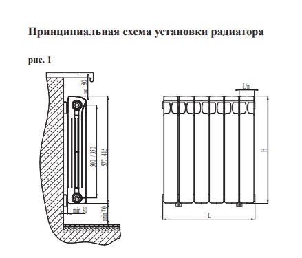

msvezhentsev написал: старый радиатор (конвектор) был таким же, как на этом фото.
Если бы он был таким как на фото, то трубы бы пришли горизонтально к каждому крану (расстояние между трубами 500 мм или немого меньше), а судя по результату исполнения радиатор был таким (где расстояние между трубами сильно меньше 500 мм):

ser000 написал: а судя по результату исполнения радиатор был таким (где расстояние между трубами сильно меньше 500 мм):
да, такой, потому что кухня... и теплорасчетам там получается маленький.
Но как это влияет, на то, что у автора секционный радиатор не работает при нижней подаче?
Кстати, еще можно попробовать радиатор поменять на чугунный - много шансов, что заработает...

msvezhentsev написал: Синяя черта - граница между горячей трубой (температура такая же, как и у верхней трубы и у байпаса) и холодными краном и радиатором внизу (оба комнатной температуры сейчас).
Это тот редкий пример, когда затекание снизу от циркуляции по стояку четко сбалансировано гравитационным напором радиатора - и в радиаторе нет циркуляции совсем. Был-бы байпас большего диаметра - радиатор бы запустился на гравитации и забирал воду через верхний отвод. Была бы циркуляция в стояке больше - вода заходила бы снизу и грела-бы хотя-бы первая секция.
А сейчас "монетка встала на ребро" :) Можно попробовать открыть форточку/окно в этой комнате - сделать воздух холоднее, или направить на радиатор вентилятор - увеличить сьем тепла с радиатора ...... и может и запустится.

msvezhentsev, Легче не стало-хотелось увидеть схему, включая трубы стояка, чтобы оценить вероятность реализации "обратной диагонали". Ведь судя по первой фотографии
msvezhentsev написал: радиатор на кухне
сделать это вряд ли возможно, просто не хватает высоты от пола до низа подоконника. А новая фотография не дает представления о высоте от пола до оси нижнего коллектора. И угол внизу хорошо бы увидеть, там где стояк из пола выходит (с размерами до стен). Вообще, много непонятного.

Для чего замена осуществлялась-хотели теплее или красивее? На последней фотографии очевидный "косяк"-радиатор прижат к стене, т.к. навешивался на дерьмовый кронштейн. Должно быть расстояние от стены минимум 3 см.
