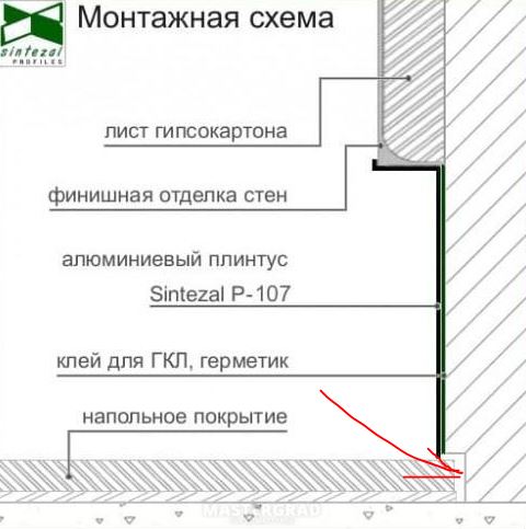

Профильных систем для эффекта "парящих стен" и систем скрытых плинтусов (в т.ч. и с подсветкой) существует великое множество. В принципе реализовать этот эффект можно и при помощи алюминиевых уголков . п-образных ,г-образных профилей и /или при помощи алюминиевых профилей для светодиодных лент. Купить профили не сложно, но основная проблема ,-найти мастера, который учтет и спрогнозирует весь "пирог" стен и полов , тк необходимо учесть каждый слой отделки и его величину. Так же важен качественный запил стыков профилей и важна хорошая геометрия помещений (опять же,качество и класс работ мастера/ов). Иначе на финише получаем тихий ужас))) А еще все это нужно подружить с коробами дверей и наличниками дверей,порожками , перепадами уровня в сантехнических помещениях и пр. Ну и качественно выполнить эл.проводку и соединение лент подсветки.Найти место для трансформатора/димера и пр.

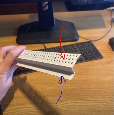

rom123 написал: стена не должна выходить за границу профиля. Она должна идти вровень с профилем. Принцип такой как у скрытых плинтусов для дверей скрытого монтажа. Тогда ее сложно будет повредить.
Поясните, пожалуйста вашу мысль: какой участок профиля оказывается в углублении, а какой на лицевой стороне стены (синяя или красная стрелки):
Я так понял, что перфорированная часть монтируется с лицевой стороны стены. И заштукатуривается. То есть на стене до самой нижней кромки профиля - краска или штукатурка. Ничем не защищенная.
Если на поверхности стены остается незакрытая часть профиля (видимо не перфорированная), то этот профиль будет как кант виден на нижнем крае "парящей" стены. Насколько это правильно (с эстетической точки зрения) - вопрос.
Что касается скрытых плинтусов, то они по фактуре отличаются от стены и это принимается как элемент декора. При этом внешняя сторона у них гладкая и покраска (в тон со стеной) - возможна. А тут как?

LDM (diplux) написал: Профильных систем для эффекта "парящих стен"... ...существует великое множество.
Можете привести ссылки на эти системы?

стена не должна выходить за границу профиля. Она должна идти вровень с профилем. Ниша не такая глубокая, максимум там будет 1 см.

BV, Спасибо! Хотя профиль в первом сообщении несколько другой.
Вот по этой системе понятно, но она требует подрезки стены, а не только ГКЛ для примыкания к покрытию пола:

AKI написал: но она требует подрезки стены,
для ламината. Для плитки - минимально.
AKI написал: профиль в первом сообщении несколько другой.
тот - это профиль стыковой для сопряжения плитки и ламината. Перфорированная сторона - под плитку в клей. Другая - накрывает ламинат сверху. Автор пытался нас надурить :)

BV написал: Автор пытался нас надурить
Похоже. То, что картинке справа в первом сообщении никак не похоже на Г-профиль. Ибо кантик будет слишком низко, и стена будет страдать при уборке. Если не предусмотрено специального финишного покрытия.
