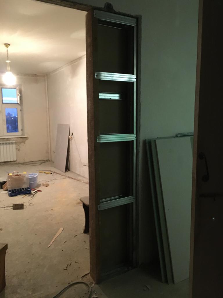

Добрый день! В квартире сужал проем в зал, чтоб была одна дверь, сделал из гипсокартона и деревянного бруса в 1 слой перегородку:
Сейчас появилась необходимость установить на этой перегородке выключатель освещения. Проблема в том, что щелчок выключателя теперь эхом отдается по всей перегородке. Выключатель сам по себе тихий(АтласДизайн от Шнайдера). Хотелось бы малой кровью решить эту проблему, потому что перегородка уже отштукатурена с обеих сторон. Рассматривал разные варианты:
1) проклеить через отверстие подрозетника зону у выключателя вибропластом.
2) через небольшое отверстие пропенить монтажной пеной зону у выключателя.
3) снять с перегородки гипсокартон с одной стороны, посадить изнутри на плиточный клей еще один лист гипсокартона в зоне выключателя, стянуть все саморезами, пространство перегородки заполнить плотно минеральной ватой.
У кого был схожий опыт, подскажите пожалуйста.

Алмаз716 написал: 3) снять с перегородки гипсокартон с одной стороны, посадить изнутри на плиточный клей еще один лист гипсокартона в зоне выключателя, стянуть все саморезами, пространство перегородки заполнить плотно минеральной ватой.
на безрыбье это самый годный вариант. А так - однослойные перегородки - вообще ниочем и барабан.
BV, Вы советуете всегда делать двухслойные перегородки? просто у меня не было опыта двухслойных перегородок.

Полностью поддержу BV. Слабое место - именно сама однослойная перегородка да еще на деревянном! каркасе. В плане шумки - очень не соответствующее решение. Остальное, все уже следствие.
