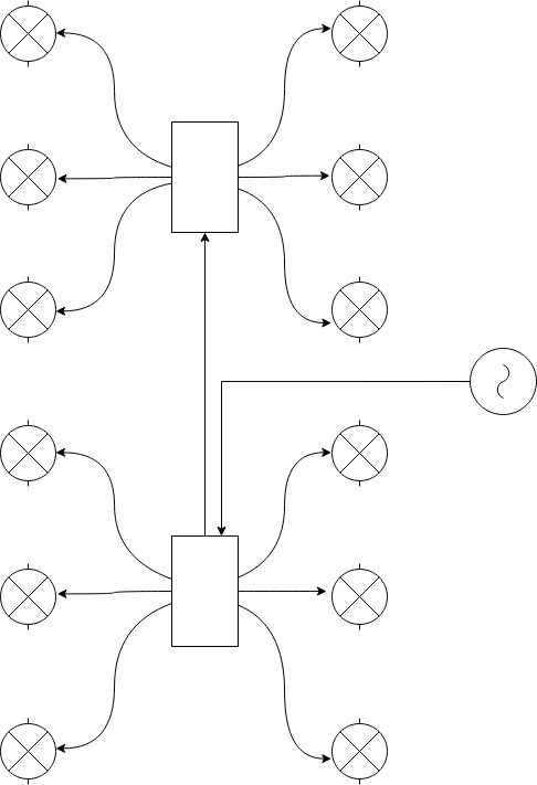

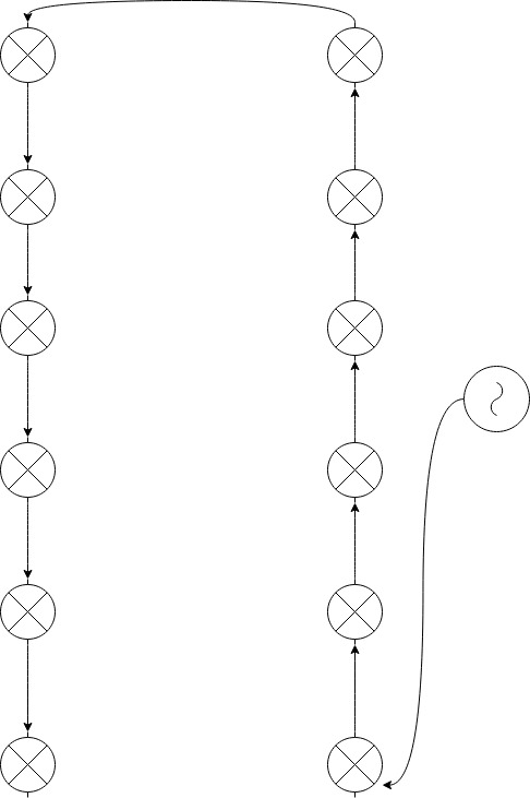

Не проконтролировал потолочников, они при установке натяжного потолка сделали проводку для светильников шлейфом из ШВВП 2x0,75 ГОСТ... На вопрос какого фига они так сделали, ответили что: "заказчикам нужно подешевле - вот мы так и делаем".
Собственно хочу переделать для собственного спокойствия. Собственно прошу Вашего совета по разводке проводки для потолочных светильников. Вижу 2 варианта:
  1. Сделать 2 распределительных коробки, соединения в них опрессовать гильзами, от них развести по светильникам, соединение со светильниками сделать на 224(1+1) вагах. В этом способе смущает то, что коробки будут за натяжным потолком.
  2. Соединить светильники шлейфом, шлейфовать 224 вагами(2+1) В этом способе смущает что все будет подключено через ваги.
Еще хотелось бы рекомендацию, использовать гофру или нет?
Основание - бетон. Кабель ВВГнг-LS 3х1,5 ГОСТ Гильзы ГМЛ.
Схемы с обоими вариантами как я вижу - прилагаю. Очень хочется рекомендаций, поправок, от опытных специалистов...

c0d3r, я за первый вариант. Только светильник соединять с питание на штатные клеммники.
c0d3r написал: коробки будут за натяжным потолком.
Если
c0d3r написал: опрессовать гильзами
То нормально.
c0d3r написал: использовать гофру или нет
Не обязательно, если не планируете замену кабеля без снятия потолка.
c0d3r написал: Провод ВВГнг-LS 3х1,5 ГОСТ
Вообще то кабель.

Вижу 2 варианта:
Однохренственно.
Однохренственно.

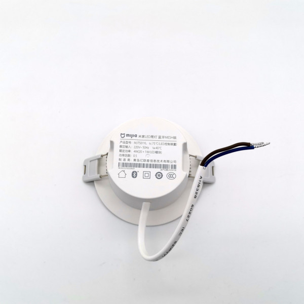

megrad, нет штатных клеммников, светильники с проводами, концы залуженные... потому и решил ваго... фото прикрепляю

не люблю шлейфование (больше точек соединения), но в случае натяжного потолка - такой вариант предпочтительней. Недавно ремонтировал (подгорела винтовая клемма) светильники вариант а-ля №1. Еле вытянул БП в маленькое отверстие светильника люстры.

Поэтому надо юзать ваги и не морочить голову.

c0d3r написал: Соединить светильники шлейфом, шлейфовать 224 вагами(2+1) В этом способе смущает что все будет подключено через ваги.
так проще и вполне надежно, доступно и ремонтопригодно
c0d3r написал: Сделать 2 распределительных коробки, соединения в них опрессовать гильзами,
лишнее, не имеет смысла
