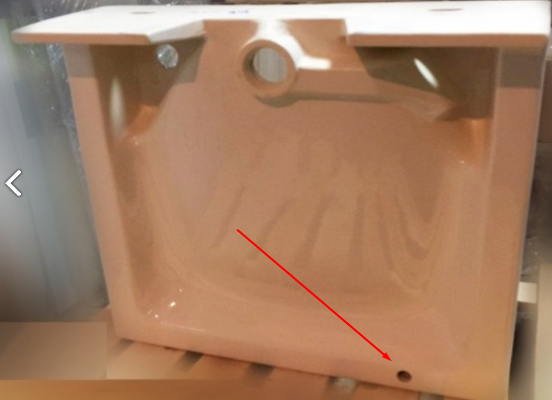

Всем привет, Купил умывальник, который устанавливается поверх стиральной машинки. Все было нормально 4 месяца. Вдруг вижу сверху машинки идет вода ручьем, сначала не понял. Думал машинка сломалась, хомут отошел. Когда ее отодвинул, увидел снизу умывальника отверстие, с него и хлещет вода. Я удивлен, ибо его не заметил при установке, да и первый раз такое вижу. Перелив в умывальнике не заливал, да и оно сразу в сифон уходит, если залить. Подскажите, зачем нужно это отверстие? Почему оттуда течет вода, и как это устранить, возможно монтажной пены залить? Спасибо!

CTAHOK написал: зачем нужно это отверстие?
Оно технологическое, при литье.
CTAHOK написал: Почему оттуда течет вода
Дырка, трещина.
CTAHOK написал: как это устранить
Это брак, только менять.
CTAHOK написал: возможно монтажной пены залить?
Внутри сырость останется, потом там всё гнить будет.

AndyMirror, спасибо. Врядли поменяют, я коробку выкинул, чек есть. Почему оно тогда четыре месяца не текло, и тут трещина появилась? Машинка не прыгала, установлена на плитке.

Исследуйте отверстия на выходе, в горловине излива. Плохо, что Вы не дали фото обвязки снизу.
Предположу. Сифон забился, вода начала попадать не в те отверстия в горловине, куда ей положено... Сам говорю, и сам же сомневаюсь.

CTAHOK написал: снизу умывальника отверстие, с него и хлещет вода. . . Почему оттуда течет вода, и как это устранить
Где вода выливается нашли. Теперь ищите где и почему вода заливается. И устраняйте. Например, льёте воду сверху и смотрите снизу когда потечёт.
CTAHOK написал: Почему оно тогда четыре месяца не текло, и тут трещина появилась?
Потому что всё имеет свойство стареть, трескаться, нарушаться, забиваться и т.д.

Всем спасибо за ответы! Почистил сифон, достал куча говна, и слава богу не течет. На всякий случай дырку залепил силиконом для аквариума. Спасибо форуму за ответы и помощь! :)

Напрасно залепили. Наоборот, была бы индикатором забития сифона.
Хотя... Нарежьте в дырке трубную резьбу и вверните туда шаровой кран. Пусть послужит спускником скопившейся воды (на случай, если вдруг опять...). ;)
