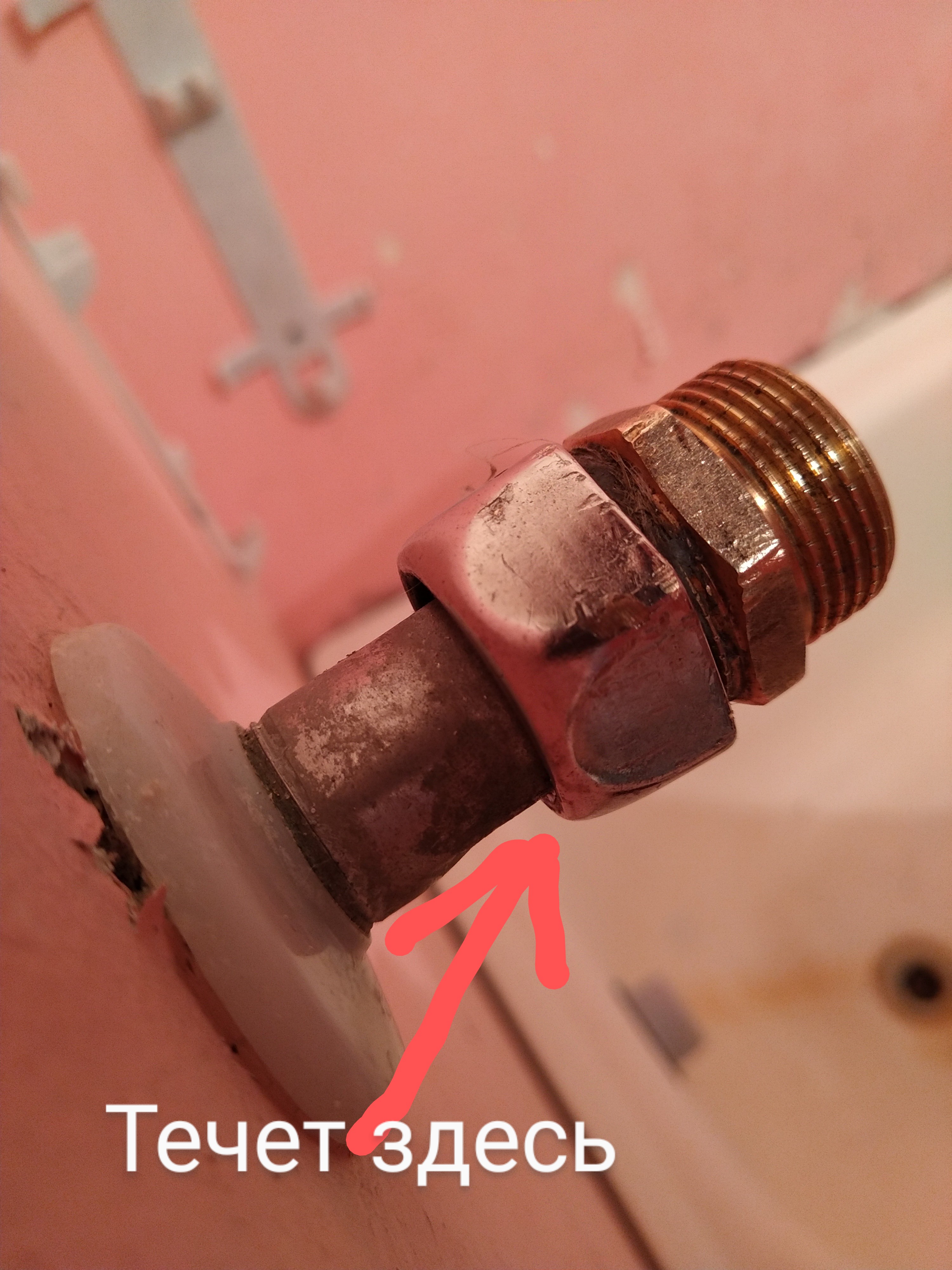

Помогите пожалуйста советом. Снимал старый смеситель для установки нового и после установки начала течь вода из под гайки на эксцентрике. Причем эта гайка с переходником. Эта гайка проворачивается в обе стороны. Это только на горячей воде, на холодной такой проблемы нет. Фото прилагаю.

Данииллллл написал: Снимал старый смеситель для установки нового
Вы просто старый сняли не до конца. ;)
Выкрутите старые эксцентрики из стены и вкрутите новые.

AndyMirror, так каким образом мне его снять, если гайка прокручивается в обе стороны и не двигается никуда

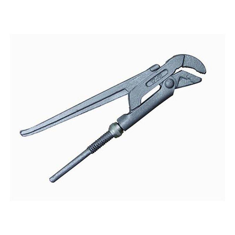

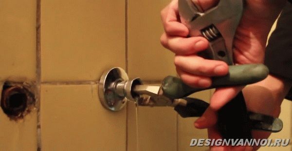

Взяться двумя ключами за единственные две доступные поверхности и крутить в разные стороны.
Сам эксцентрик USSR-стайл выкручивается трубным ключом снаружи или большой отвёрткой, ручкой пассатижей изнутри.

Данииллллл, Как и сказали выше, снять боченок 3/4, гайку старого эксцентрика назад и газовым ключом выкрутить старые эксцентрики. Отражатели тоже выкинуть и поставить от нового смесителя эксцентрики и отражатели.

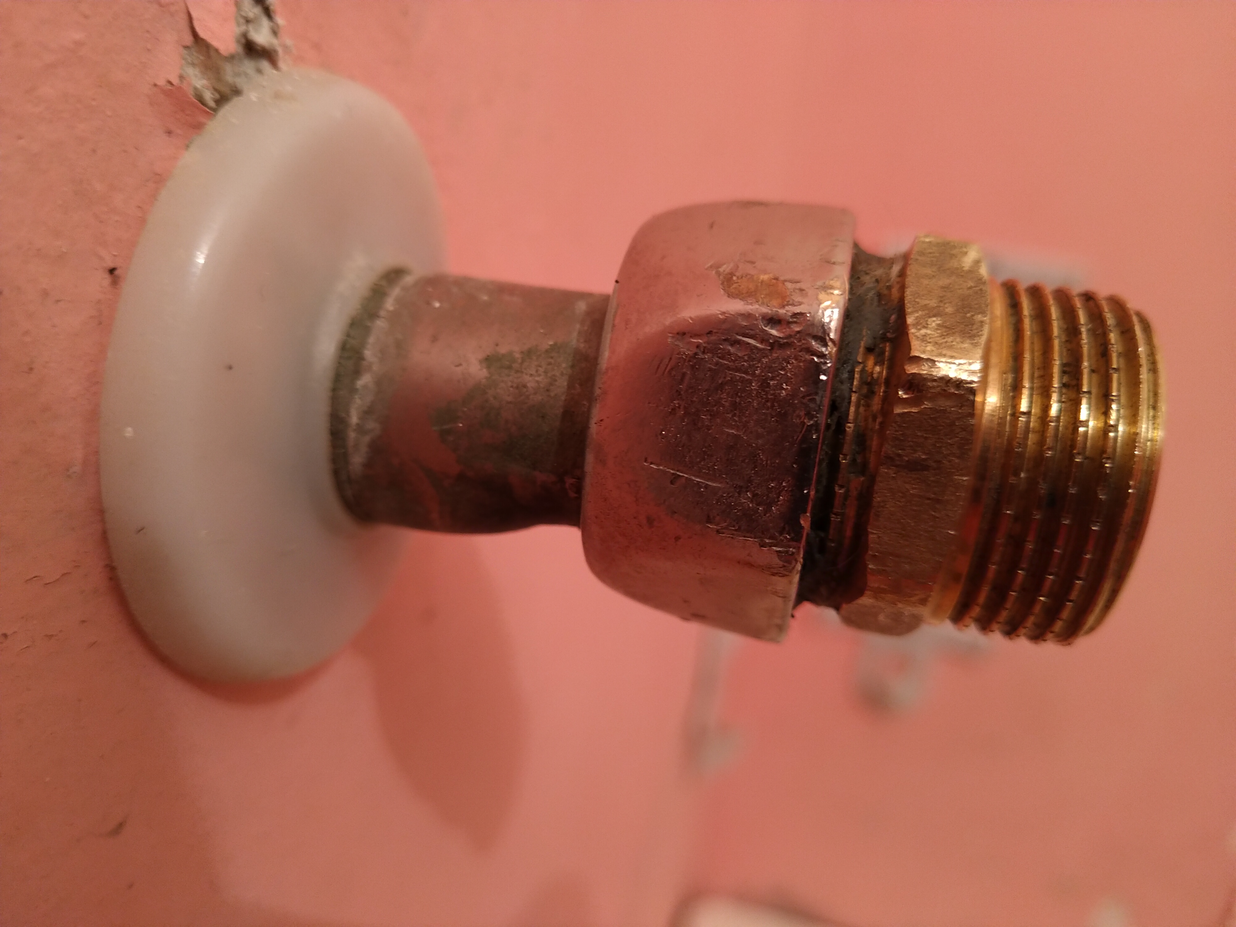

Данииллллл написал: Причем эта гайка с переходником. Эта гайка проворачивается в обе стороны.

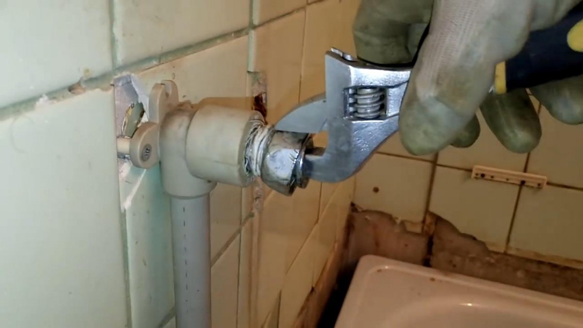

Выкрутить ниппель из гайки.
Данииллллл написал: Это только на горячей воде
Если хочется сохранить конструкцию, то после выкручивания ниппеля заменить прокладку и скрутить обратно.
Как уже сказали выше, снимите эксцентрики тоже:
Или узким трубным ключом за то что между стеной и гайкой:
Потом вкрутить новые эксцентрики и новый смеситель, а если сомневаетесь, то вызывайте специалиста.
