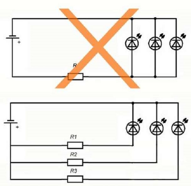

KosStef написал: или не какая ?
увы :)
KosStef написал: если все резисторы от + подключить последовательно
НЕТ. резисторы соединить на плюсе, а концы - отдельно к каждой игрушке - свой
BV, то есть вот так ? https://dropmefiles.com/asA8L
KosStef, Русский язык - не родной? :)
Сообщений: 131817
20.12.2020 в 14:20:51
Слева - одна игрушка, справа - соединили несколько игрушек. (на количество и подключение диодов - не обращать внимание - схема НЕ ДЛЯ 5 вольт)
Резисторы подобрать, чтобы яркость свечения игрушек была одинакова, и общий ток от порта был примерно 0.5А

https://dropmefiles.com/KGS7R мне проще ориентироваться по моему рисунку. Сейчас правильно вас понял ?
Сообщений: 131817
20.12.2020 в 14:45:33
KosStef написал: https://dropmefiles.com/KGS7R мне проще ориентироваться по моему рисунку. Сейчас правильно вас понял ?
KosStef, НЕТ :) но, почти правильно - убрать параллельные горизонтальные линии, соединяющие игрушки

Ну теперь вроде понял)) https://dropmefiles.com/W77ag ТАК ?
Сообщений: 131817
20.12.2020 в 18:16:46
KosStef написал: Ну теперь вроде понял)) https://dropmefiles.com/W77ag ТАК ?
KosStef, Нет))) :D - с математикой плохо, но уже совсем "горячо" У первой игрушки два "минуса" - один лишний - допустим, тот что слева.

BV, :D ну да 1 провод и 1 минус лишние :yu: а так, всё правильно ?
Остались нюансы
  1. Резистор можно подключать любым концом ?
  2. Как вы считаете, если я использую лак для ногтей (для покраски светодиодов) не поплывёт этот лак ? На ленте 20 светодиодов всего https://dropmefiles.com/3Bi83
