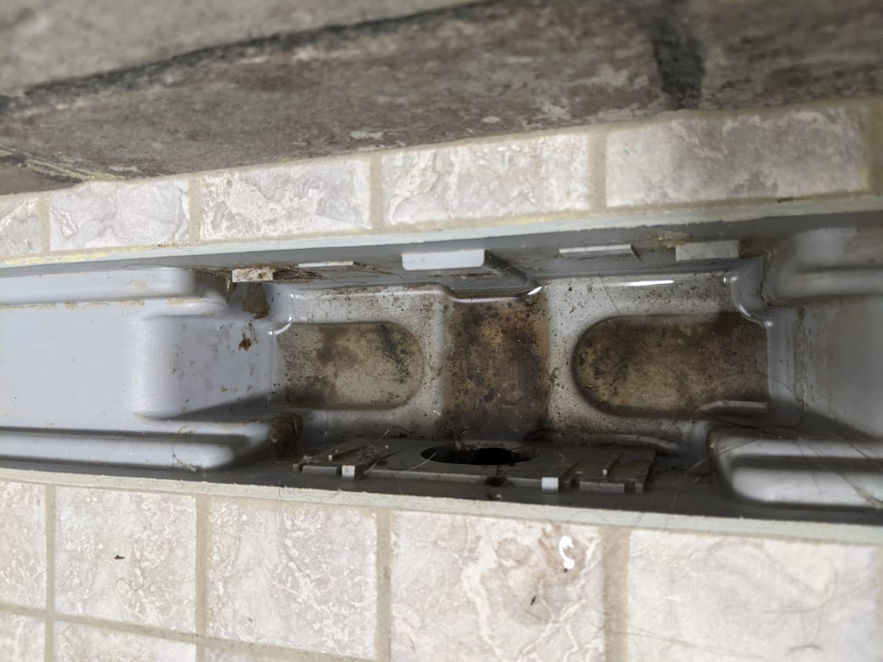

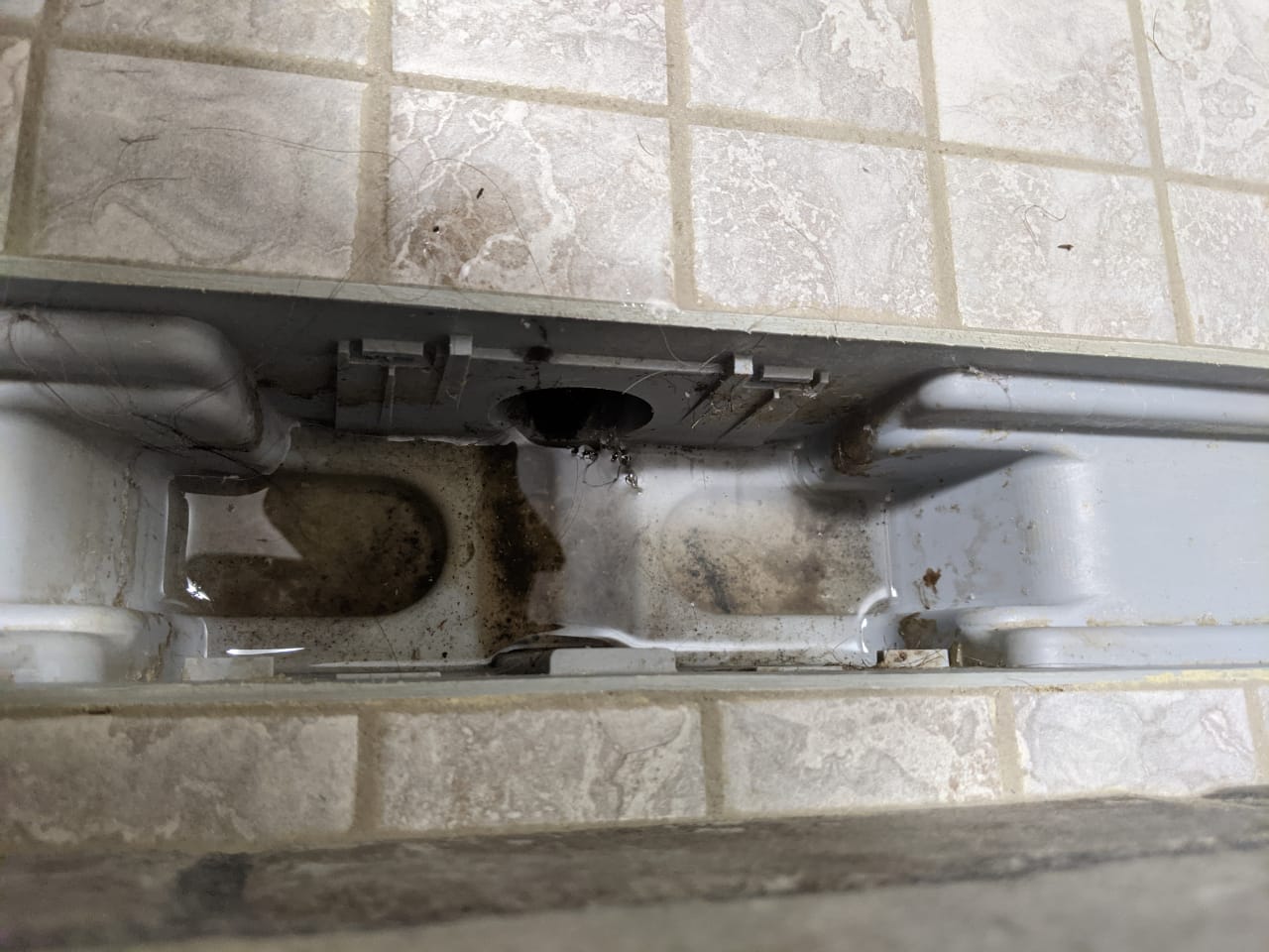

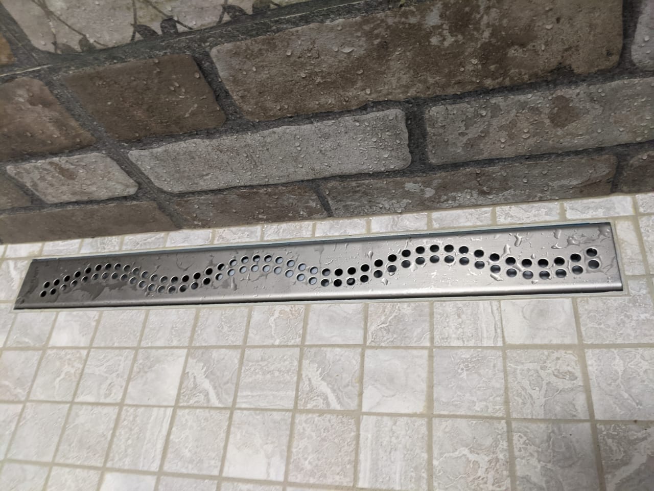

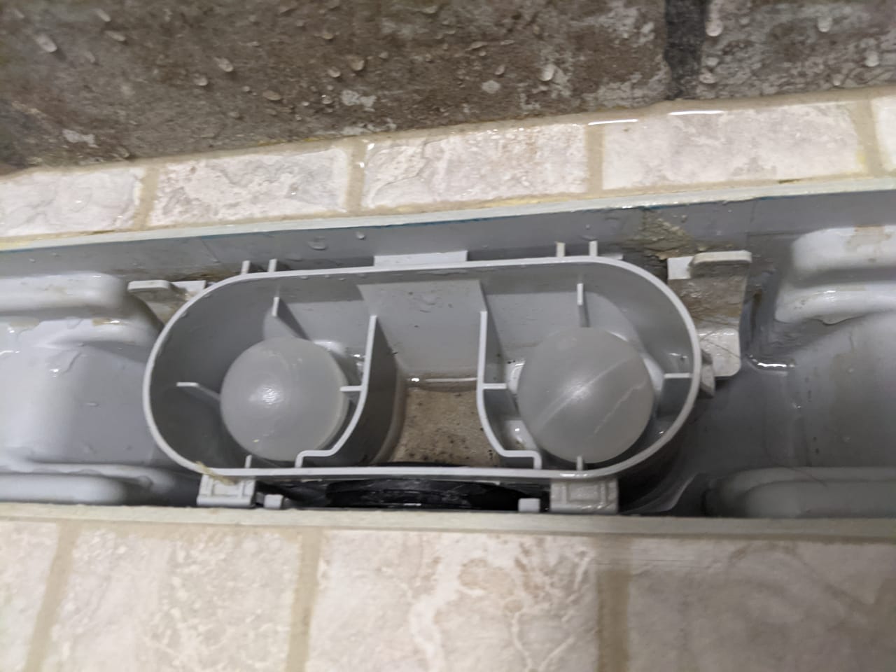

Здравствуйте мастера и знатоки! Может кто подскажет, как решить проблему? Дело такое, сантехническое или канализационное. Ремонт в квартире с ноля, с небольшой перепланировкой, сделали душевую в строительном исполнении на месте кладовки, расположенной рядом с санузлом. Делала строительная контора, не сами, с проектом. Расположение такое, слева направо: стояк, унитаз, биде, душ. И вот сама проблема! При использовании унитаза по назначению, всё его твёрдое содержимое забивает трубу и головку сифона душевой, а жидкое просачивается в стоячую воду слива!!! Сами трубы не могу сфотографировать, к сожалению, там инсталляция и всё заделано под керамогранит. Прекрасно понимаю, что придётся разбирать. Что наши "специалисты" сделали не так, что нужно изменить? Очень нужен совет.

Переделать всю канализацию и возможно поддон душа поднять сильно выше. Вскрытие - покажет что именно придется делать

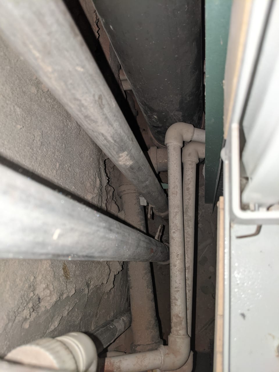

Таина, Судя по прямому углу поворота канализации внутри короба, тройник на унитаз тоже прямой. Плюс забили канализацию сливая остатки строительных смесей. Отсюда и результат. Мозги у деятелей отсутствовали, трассу канализации не проектировали, а "лепили" как попало. По-хорошему, надо было перебирать стояк и вести к нему 2 отдельных трубы-одну от душа+биде, другую от унитаза, все повороты косыми отводами и тройник тоже косой. Надо скидывать унитаз, снимать плитку под ним, добираться до тройника. Также добираться до низа стояка, после этого будет понятно-удастся ли этим ограничиться или придется разбирать ВСЁ.

BV, не понадобится скорее всего-после снятия унитаза станет понятно, что тройник прямой (99%) и в сумме с прямым углом внутри короба вскрытия не избежать. Там упор был на плиточные работы, об инженерке не задумывались абсолютно, достаточно посмотреть на расположение люка и трубы водоснабжения.

Сложно всё( То, что видно в лючок, это труба слива, идущая от раковины, она по дугой стороне расположена. а эти водопроводные тубы идут от водонагревателя, а не от системы водоснабжения. Работы велись не Джамшутами, ими занималась вполне солидная строительная фирма.
