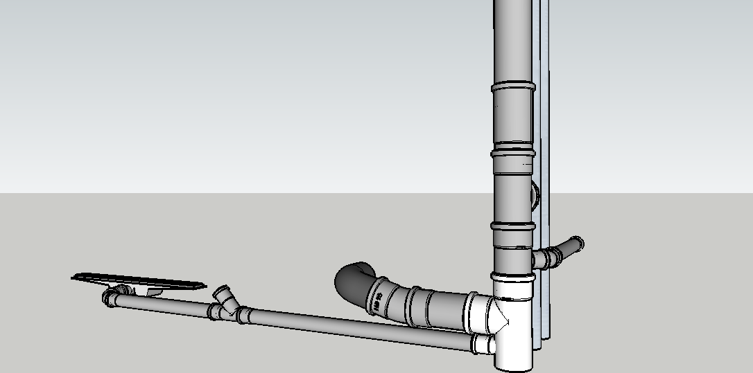

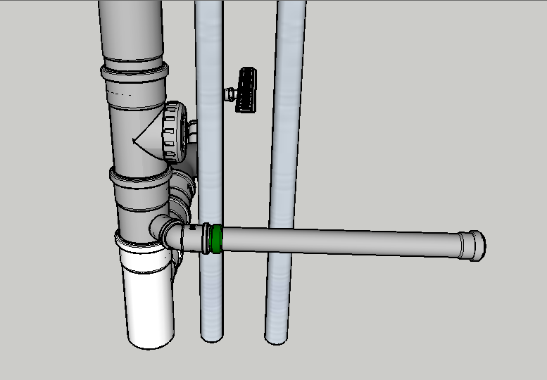

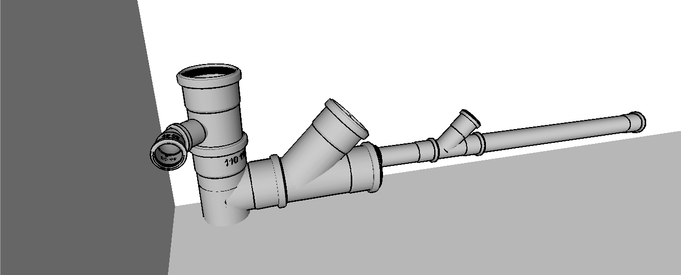

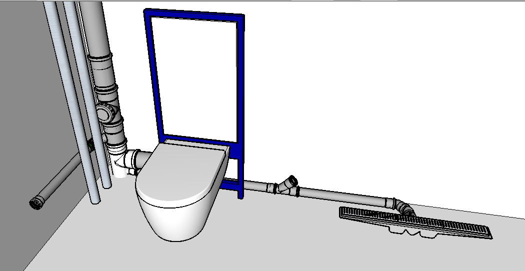

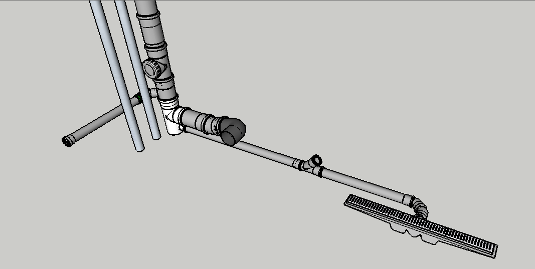

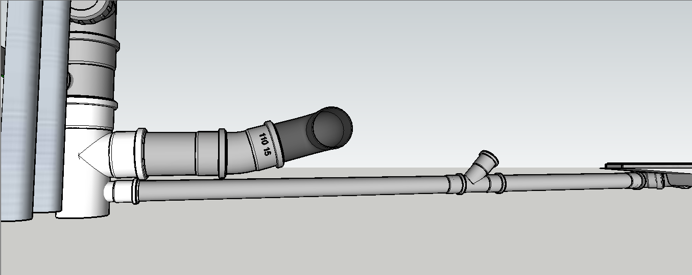

Таина, Вам надо определиться-будете чего-то добиваться от "солидной" фирмы или решать проблему без них. Это две большие разницы. В первом случае есть возможность добиться "бесплатности", во втором-можно сделать правильно, но за дополнительные деньги. Для этого надо добираться до стояка и перебирать его. Эти дятлы не станут так делать, ведь им это не пришло в голову в начале ремонта, а сейчас это обойдется в определенную сумму. Так что они про этот вариант даже слышать не пожелают. Вот так должна выглядеть канализация в самом скоромном варианте (если удастся вписаться по высоте унитаза)
Но правильно применить крестовину Рехау (белая)
Моё мнение прежнее
Inter написал: Сдернуть унитаз, демонтировать 4 плитки за ним с гипсокартоном вместе-это пусть полчаса времени. Заменить тройник ещё полчаса. Временно заткнуть образовавшиеся окно парой слоёв фанеры или OSB и установить на место унитаз-пусть час. Итого ценой 2-ух часов рабочего времени можно получить возможность работоспособной системы. И время для оценки её функционала.
Если будет более менее работать, то сносить короб слева (от слова совсем) перебирать стояк, устранять все проблемы какие там есть и строить нормальный короб. А какой этаж? из скольки?

Тогда научите их-как надо делать... опять не грузятся картинки, вставлю как заработает.

Inter написал: научите их-как надо делать
Днём картинки грузятся, вечером нет.
