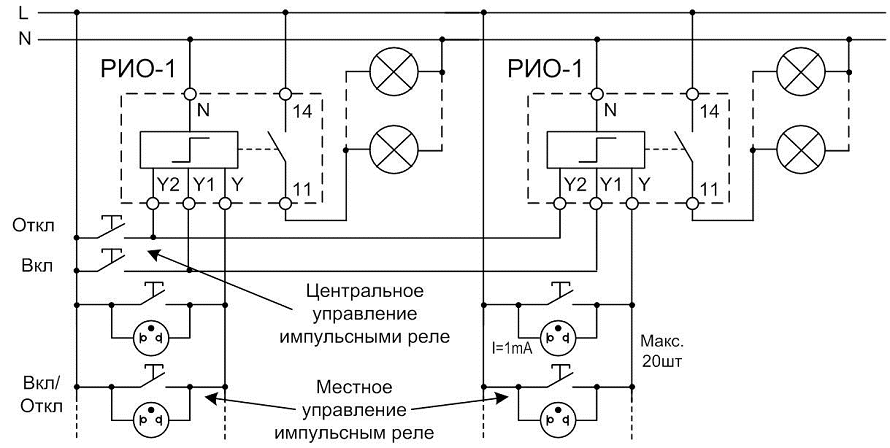

Задумал организовать такую вот логику управления светом: Есть веранда (3,5*14) - она разбита на 3 группы света, выход на нее из трех комнат. В каждой комнате (около выхода на веранду) нужно иметь возможность как выключить/включить ближайшую (одну) группу, так и выключить/включить все группы сразу. Насколько я понял это возможно реализовать с помощью комбинации Hager EPN510+EPN050 на каждую группу и трех кнопок в каждой комнате (переключение локальной группы / общий выкл / общий вкл). Схема у меня получилась такая: (там правда только 2 группы, но это не важно - масштабируется она легко)
ссылка
Подскажите пожалуйста, верна ли схема и насколько правильно/оптимально организованы отходящие кабели...

XKent, Вы всерьёз рассчитываете что кто-то помнит назначение входов-выходов на устройствах хагер? Или ради Вас кто-то полезет в каталог пополнять недостающие знания?
Нарисуйте принципиальную схему хотя бы, желательно со стандартными символами и обозначениями.

XKent, Возьмите ИР от Меандр РИО-1М. Не надо никаких мучений...

MaSeVi, Нет тут у меня таких, к сожалению. И заказ/доставка тоже не особо простой и экономически выгодный вариант. Потому и выбираю из того что есть: Hager/ABB/SE/LEGRAND. Да и не упростит это схему особо просто вместо (EPN050+EPN510) будет Меандр РИО-1М. И там и там 5 контактов (вкл/выкл/локальный/фаза вход/фаза выход) + ноль. И 3 кнопки для управления в каждой точке.
